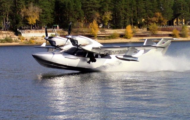

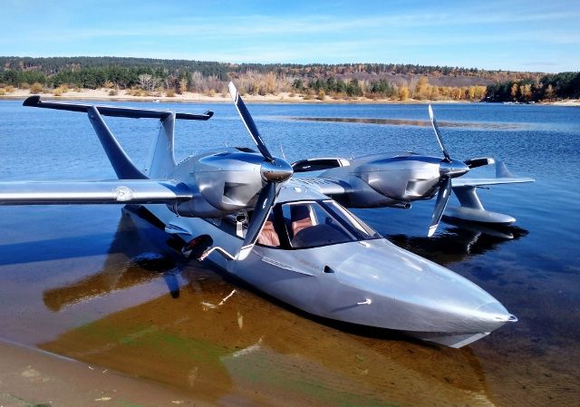

Встречайте - самолет-амфибия Л-65.
    55,8 КБ · Просмотры: 392
Л-65 очередная модификация самолетов, производимых компанией "Чайка". Главный конструктор самолета (как и Л-72) Александр Батулов.
Мы сделали небольшой шаг назад от Л-72, отказавшись от тяжелых и габаритных Лайкомингов. Но получилось два шага вперед, применив Rotax-915.

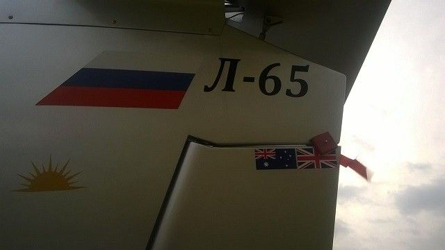

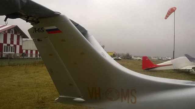

Да, заказчик самолета известный в мире пилот, который регистрировал самолет сразу в Австралии. Он пригласил в Россию эксперта Авиационной администрации, который за два дня провел осмотр документации, производства, самолета. К вечеру второго дня владелец получил регистрацию и летную годность!!!
По этому прошу не злопыхать. Самолет имеет регистрацию. Владелец наклеил регистрационные знаки серебристыми буквами немного другого оттенка и их плохо видно. Видимо Австралийскими правилами это допускается.

Номера.

Красавец самолёт получился!
Есть идея как сделать его ещё красивее и немного добавить полезного функционала для использовании реверсивных винтов. Нужно выхлопные трубы провести под капотом и сделать эжектор, как у SeaBee Twin, чтобы принудительно прокачивать воздух через радиатор тогда моторы не будут перегреваться при длительном рулении с реверсом, да и потише станет, особенно справа

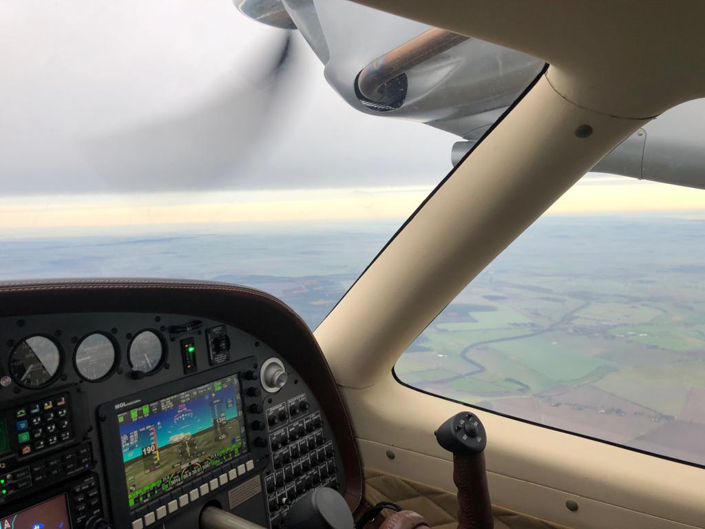

После взлета из Калининграда.  Балтийское побережье Польши.
