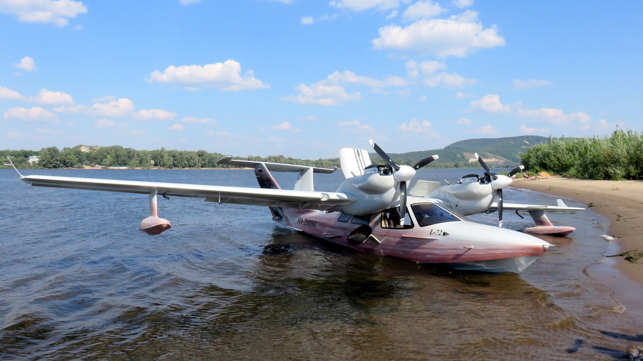

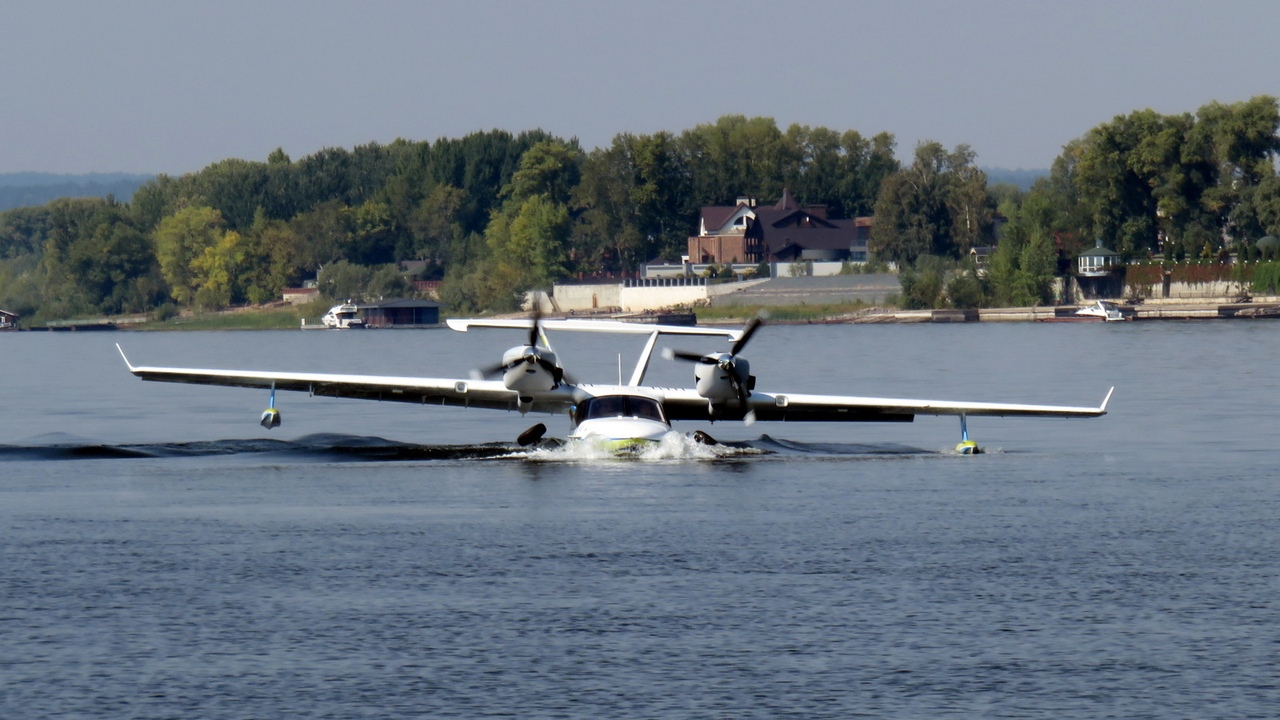

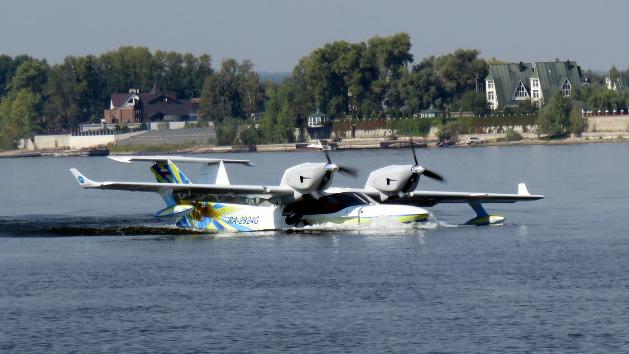

Из доработок только одно. Профилировка примененных для испытаний поплавков от Л-44 не позволяет нормально двигаться задним ходом на реверсе, зарываются.  К весне будут новые, начнем причаливать кормой на берег.

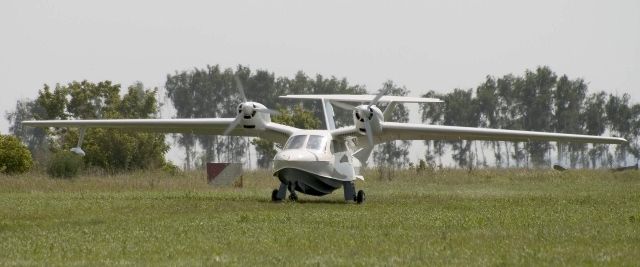

Добрый день! Дмитрий,будет ли изменена конструкция( схема) основных стоек шасси на предмет уменьшения сопротивления ВП в убранном положении?
Да, на следующих бортах конструкция шасси и схема уборки будет изменена.  В настоящий момент проработаны два варианта:
1. Рессорное подъемное шасси (как на Л-44) с возможностью установки "буш" колес. В зависимости от типа и размера основных колес возможна эксплуатация самолета от бетонных полос до подбора площадок с воздуха.
2. Убираемое в фюзеляж шасси с гидравлической амортизацией, предназначенное для эксплуатации самолета с бетонных и подготовленных грунтовых полос.
В зависимости от предполагаемых условий эксплуатации самолета можно будет выбирать тип шасси.

Про самолет с 915 ротаксами интересно, похоже идет подгонка капотов и настройка охлаждения. Глядя на фото возникла мысль использовать энергию выхлопа для эжектора, так же как на СиБи Твин, чтобы улучшить охлаждение на рулении особенно при использовании реверса.

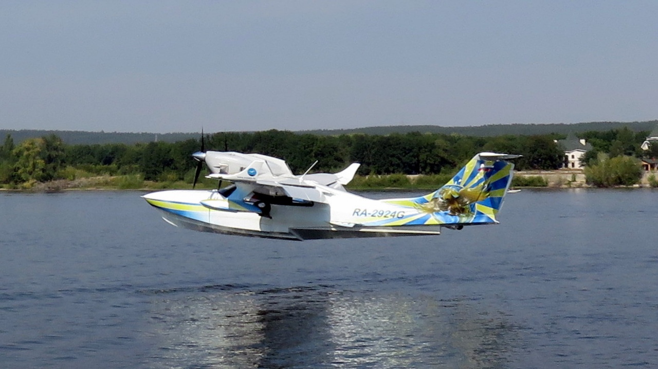

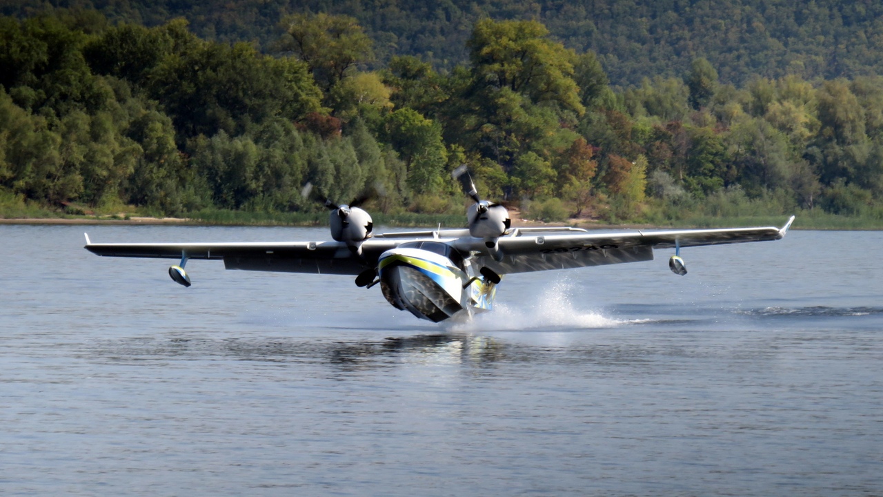

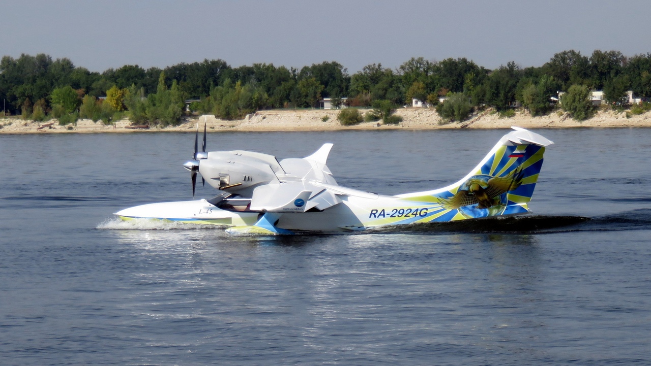

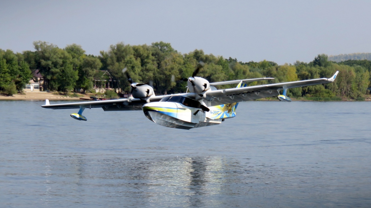

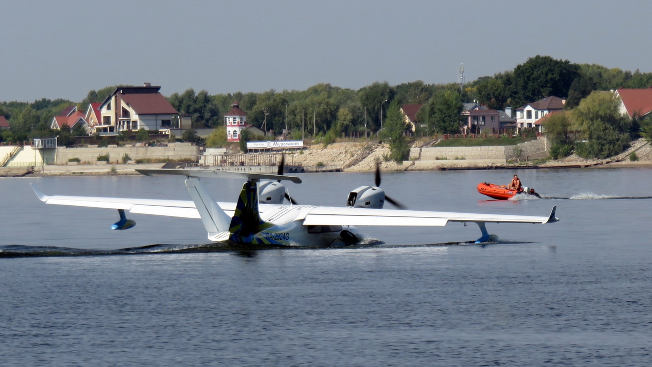

Продолжу рассказывать о нашем новом самолете.
Лето выдалось очень напряженным по работе  с двумя новыми самолетами Л-72 и Л-45. Больше половины лета вся Самарская авиация была прикована к земле во славу мирового футбола, по этому испытания двух самолетов пришлось вести параллельно и времени до рассказов на форуме просто не было.
Спасибо землякам-авиаторам, от которых на Волге скрыться не куда, за поддержку данной ветки.

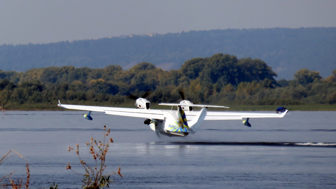

В общем вот он Л-72 в законченном виде.
    127,8 КБ · Просмотры: 315
