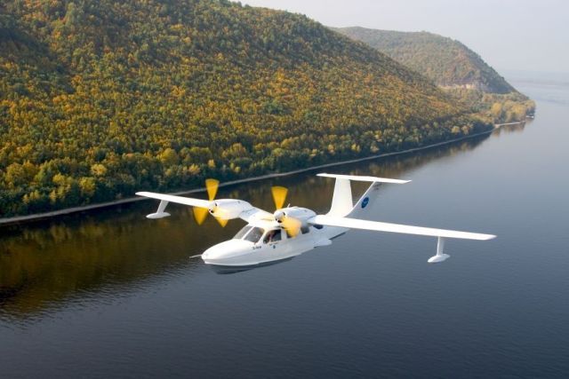

Самолет Л-72
Дмитрий Александрович, аэроплан - моё почтение! Вот что делает длинный нос животворящий 🙂

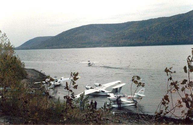

Это прямо традиция. На осень часто выпадают испытания новых гидросамолетов. По замерзающей воде.
Л-6СВ вы кажется, тоже осенью испытывали?
    43,6 КБ · Просмотры: 293

Да, точно, в октябре 2003 года.
Вот я и помню! Мы тогда у вас на базе гостили - испытывали Ястреб на поплавках. У меня на видео видны ваши самолеты https://www.youtube.com/watch?v=0cZVBcqbtWU&feature=youtu.be
Эх, классное было время! Помню 3.10.2003 было 15 градусов, штиль, полеты замечательные!
Старая база - это вообще было место уникальное. Природа! Высокие горы напротив, Жигулевские Ворота. Красиво и величественно и работа там шла с настоящим энтузиазмом, в кругу друзей и единомышленников. А после работы посиделки и разговоры, плов из казана, баня с купанием в Волге.
Обалденное время!
    54,2 КБ · Просмотры: 304

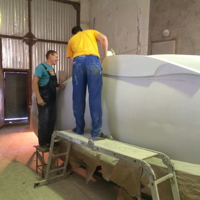

Уточнив проектную часть испытаниями динамически подобной модели, приступили к изготовлению модели самолета 1:1
    28,7 КБ · Просмотры: 296

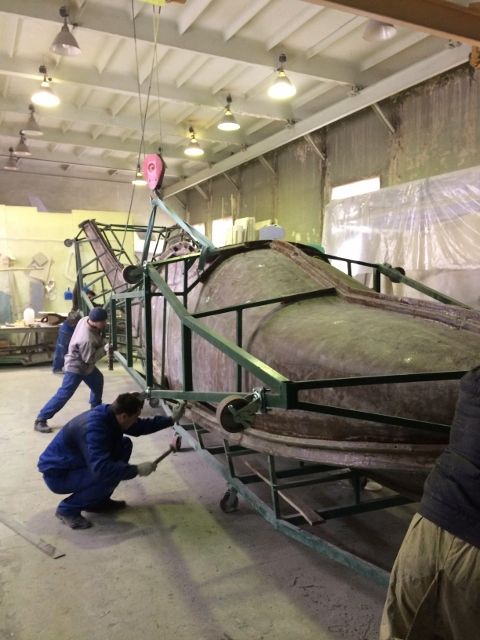

Соответственно далее был изготовлен полный комплект производственной оснастки. В которой и был заложен первый борт.
    53,8 КБ · Просмотры: 291
