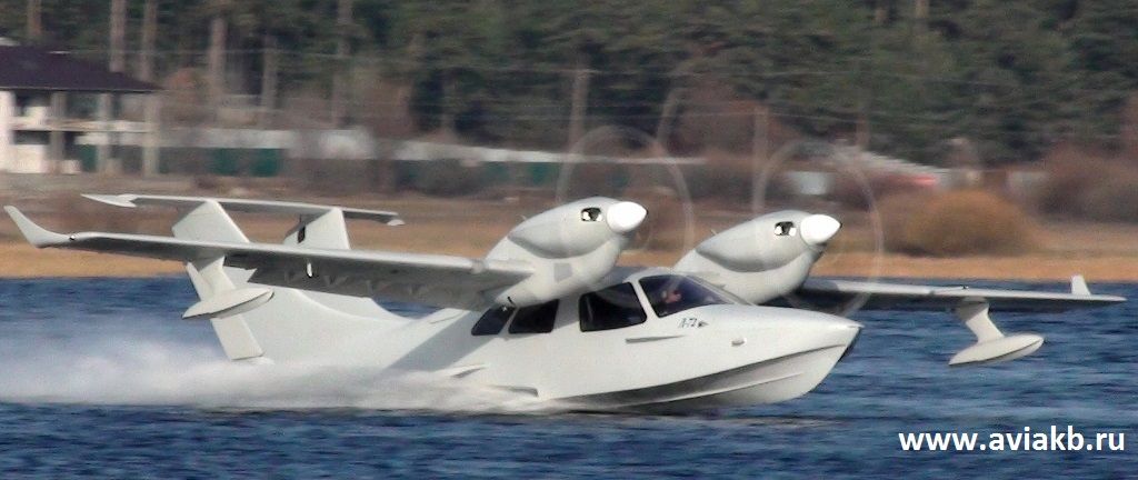

Продолжаю выкладывать видео гидродинамических испытаний. Посадка с реверсом. Очень нужная функция на воде. Тормозить ведь больше не чем.
Реверс включал на режиме малого газа. Торможение плавное.
     Сколько ещё планируете проводить испытания (как понимаю, уже в следующем году)?
Гидродинамические испытания закончили, также провели часть летных испытаний. Отчет сейчас готовлю, выложу.
Фото с испытаний

Коллективу огромный респект! Аппарат выглядит гармонично, видимо что то с носовой частью доделали.
Проведите ресурсные испытания как говорится под запись для всех, покажите полет на одном двигателе с полной загрузкой и вопросов у общественности не останется совсем!
