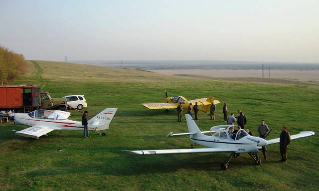

Химсамолеты - Кречет, Желтый, Крошун и 4 Ястреба.
Кречет до сих пор на химии. Вот, кстати фото от Федотова из Казахстана.

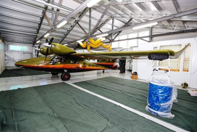

А насколько сильно композитные конструкции (трёхслойка - стекло с пенопластом - те самые Самарские технологии, насколько я понимаю) боятся нагрева при стоянке под солнцем? Можно ли красить самолёт в какой-нибудь более тёмный цвет, чем белый, оранжевый например?
Да, красили в оранжевый. Вот например

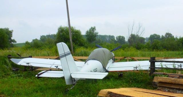

Вот Серебряная Пуля

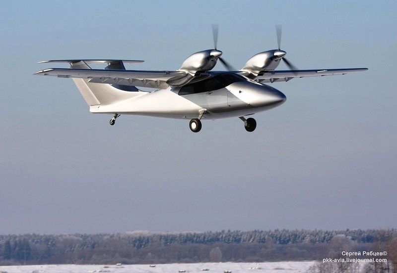

Охотник

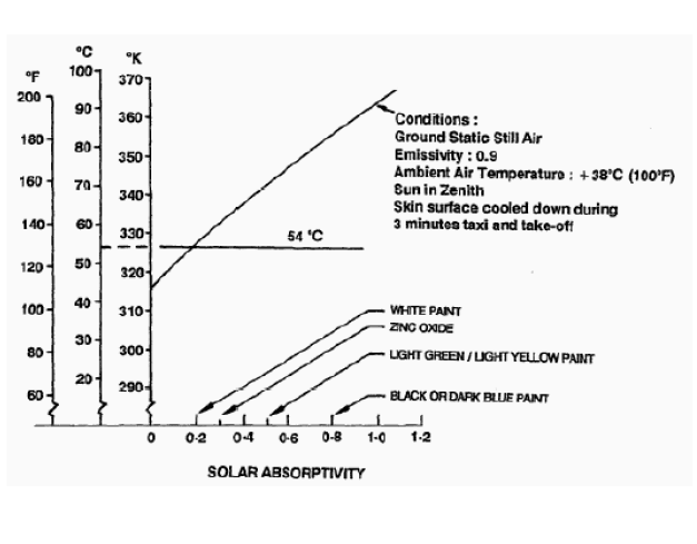

В нормах JAR-VLA была таблица, устанавливающая доп. коэффициент безопасности для композитных наружних деталей конструкции, в зависимости от их цвета.
@ candid
Так и есть.
"AMC VLA 613 (c)
Material Strength Properties and Design Values (Acceptable Means of Compliance)
Test Temperature
a. For white painted surface and vertical sunlight: 54°C. If the test cannot be performed at this
temperature an additional factor of 1·25 should be used.
b. For other coloured surfaces the curve below may be used to determine the test temperature.
Curve based on: NASA Conference Publication 2036
NASA Contractor Report 3290

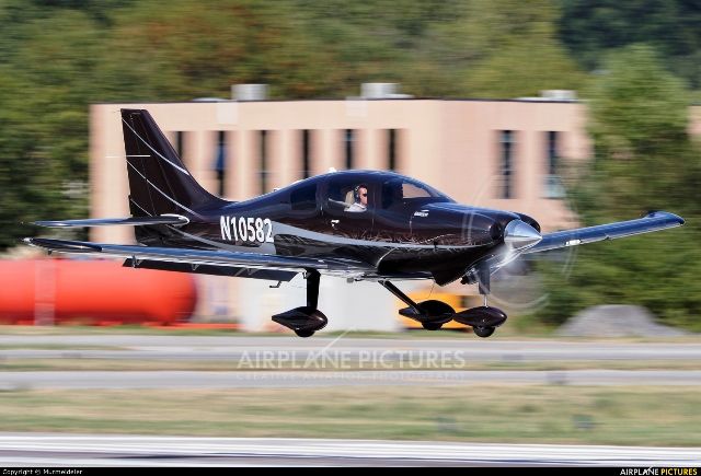

Ну в-общем-то многие красят пластиковые самолеты в темный цвет.
    49,7 КБ · Просмотры: 266
Но в-основном это смолы горячего отверждения. Для отечественных смол холодного отверждения лучше чтобы температура обшивки не превышала 60 гр.с. Весь вопрос, из чего сделаны обшивки. Смола ЭТАЛ-370 часто дает снижение прочности при нагреве. Это многие отмечали. А смолы типа Эд-20 наоборот даже упрочняются при воздействии ультрафиолета и после нагревания. Идет дополимеризация. Если обшивки холодного отверждения, но термостатированы, то нагрев до 70 гр. уже не влияет на свойства пластика.
