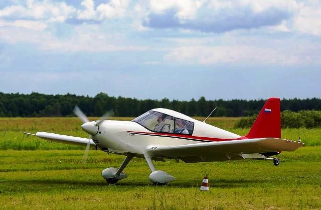

Я хочу сказать, что реально боязнь пластика происходит от недостатка опыта эксплуатации и недостатка информации. Но я уже много лет занимаюсь металлическими самолетами. Потратив здоровье на пластике, я перешел постепенно к цельнометаллическим конструкциям. И детально изучая металл, могу сказать, что вопросов там не меньше. Да, металлический самолет можно сделать легче.
У меня Коршун- цельнометаллический, по размерам практически точная копия Ятреба, а весит на 80кг легче. Это за счет более высоких напряжений в конструктивных элементах, узлах, более полном использовании свойств материала. Если в пластике закладываются запасы на разброс свойств материала и на несовершенство технологии, то металл обычно считается более стабильным, его проще рассчитывать из-за анизотропности. проще согнать вес и повысить напряжения в деталях.
И поэтому металлические конструкции более чувствительны к некачественному материалу, изготовлению, к сборке кривыми руками и неграмотной эксплуатации. Пластик прощает больше.

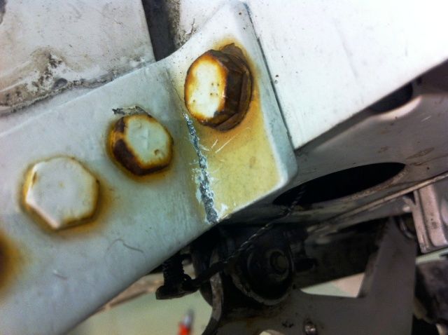

Особенно это касается Б/Ушных самолетов. Сейчас люди покупают старые Цессны, считая, что металлический самолет - штука надежная. Но все осмотреть и залезть под все обтекатели и каждый узел просветить на рентгене невозможно, а накопившиеся усталостные напряжения часто приводят к разрушению узлов.
Вот, например, мне ребята прислали. На старой Цессне передний узел навески киля с трещиной. Пойди разгляди ее по обтекателем. Пока киль не отвалится не поймешь.
Металл хорош при фабричном производстве с налаженной системой качества и при грамотной и прозрачной историей эксплуатации. Если вы не знаете, кто и как летал на этом самолете, как и какими молотками его разбирали и собирали, как хранили и перевозили - то Б/ушный самолет это вещь в себе.

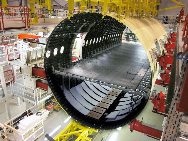

У меня один конструктор пошел работать на Айрбас и участвовал в расчете и проектировании А-350. Там Угольные трехслойные панели из автоклава крепились к довольно слабому силовому набору из дюраля ТИТАНОВЫМИ ВИНТИКАМИ! На вопрос, почему не сделать нормальный композитный набор был ответ - трудно сертифицировать. Потому что нужно зашкуривать, обезжиривать и это все трудно нормируемые процессы, которые нужно проводить через органы сертификации.

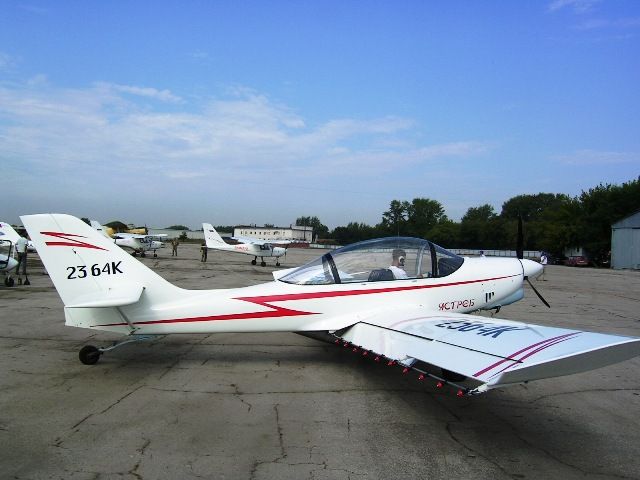

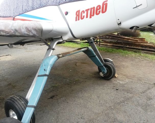

У меня же был случай с рессорой на химсамолете. Первой ошибкой было то что я пошел навстречу эксплуатанту который просил сделать шасси помягче и завысил напряжения в рессоре, сделав ее потоньше. Рессора была сделана из ЭТАЛ 370 с отв. ЭТАЛ 45, термостатирована при 75-80гр. около 6 часов. На испытаниях никаких проблем не было, самолет летал с одним пилотом и топливом. А вот в сезоне когда пошла полная нагрузка в химабк (до 250л) начались трещины наружнего слоя. Причем рессора была не покрашена (темно коричневый цвет пластика) и повреждения были на той рессоре которая была на солнечной стороне. самолет весь день стоит в поле на солнцепеке.
Пришлось сначала наложить шину, и работы продолжились, потом удалось найти титановый лист и поменять обе рессоры.
    55,6 КБ · Просмотры: 336
Вообще на химсамолетах рессоры должны быть металлические. Это еще Д.Ю.Суслаков в сове время показал, поставив на Кречет титановые рессоры с большим ходом. Эти рессоры и в бетонный блок въезжали без особых последствий. Все-таки эксплуатация на химии очень суровая.
Поэтому я на том Ястребе, который ушел в Казахстан порекомендовал заменить рессору на дюралевую. подобрал из каталога СПРУС. Рессора очень удачно вписалась и по характеристикам отлично.

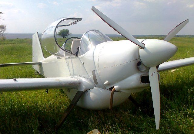

Кстати, про этот самолет нельзя не сказать, что он еще с пластиковой рессорой на взлете с полным химбаком зацепил крылом лесополосу на высоте 3-4м. Приземлился аварийно. Рессора сломалась как и положено, узлы крепления почти не пострадали, пострадал фюзеляж ( трещина на обшивке от удара о дерево) и хвостовая опора была выдрана. Пилот без проблем. Вылез и пошел пить водку.
Самолет починили, заклеили, поставили новую рессору и он до сих пор на химработах.
Ремонтопригодность пластика очень высокая. Практически любые повреждения можно отремонтировать в полевых условиях. При этом прочность обычно даже возрастает. ( ну и вес тоже). На химсамолетах приходилось ремонтировать и фюзеляж и рессоры и после ремонта все продолжает летать и работать с полной нагрузкой.

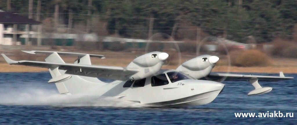

Продолжу по Л-72.

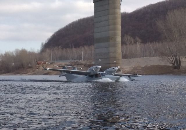

Основной задачей испытаний самолета в ноябре прошлого года была проверка гидродинамики, что удалось провести полностью.
На всех режимах глиссирования, при разных центровках и весах, лодка устойчива.
Водоизмещение для максимального взлетного веса 2000 кг, достаточное.
На фото режим плавания с весом 2т.
    49,4 КБ · Просмотры: 314
Из доработок только одно. Профилировка примененных для испытаний поплавков от Л-44 не позволяет нормально двигаться задним ходом на реверсе, зарываются.  К весне будут новые, начнем причаливать кормой на берег.
