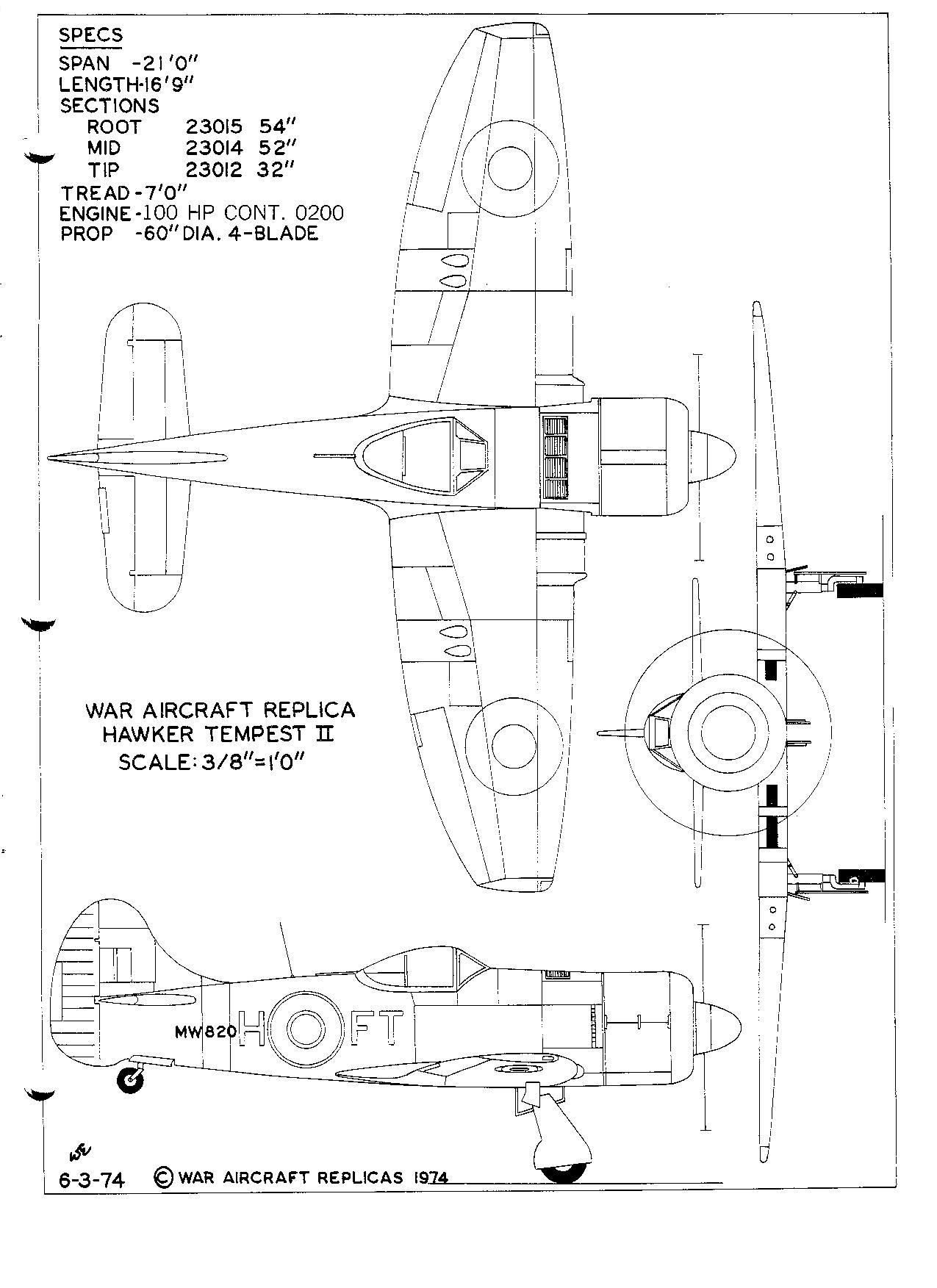

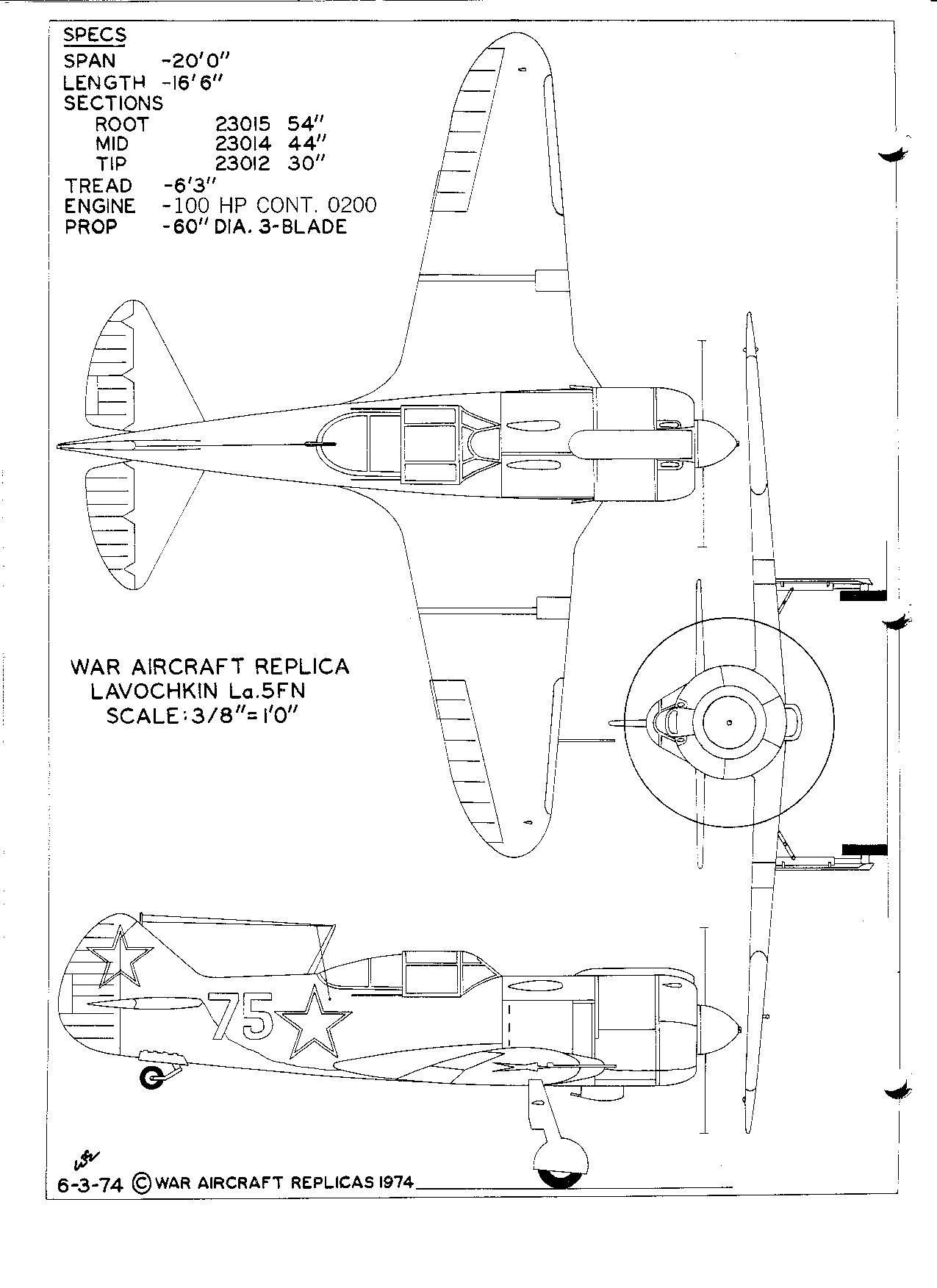

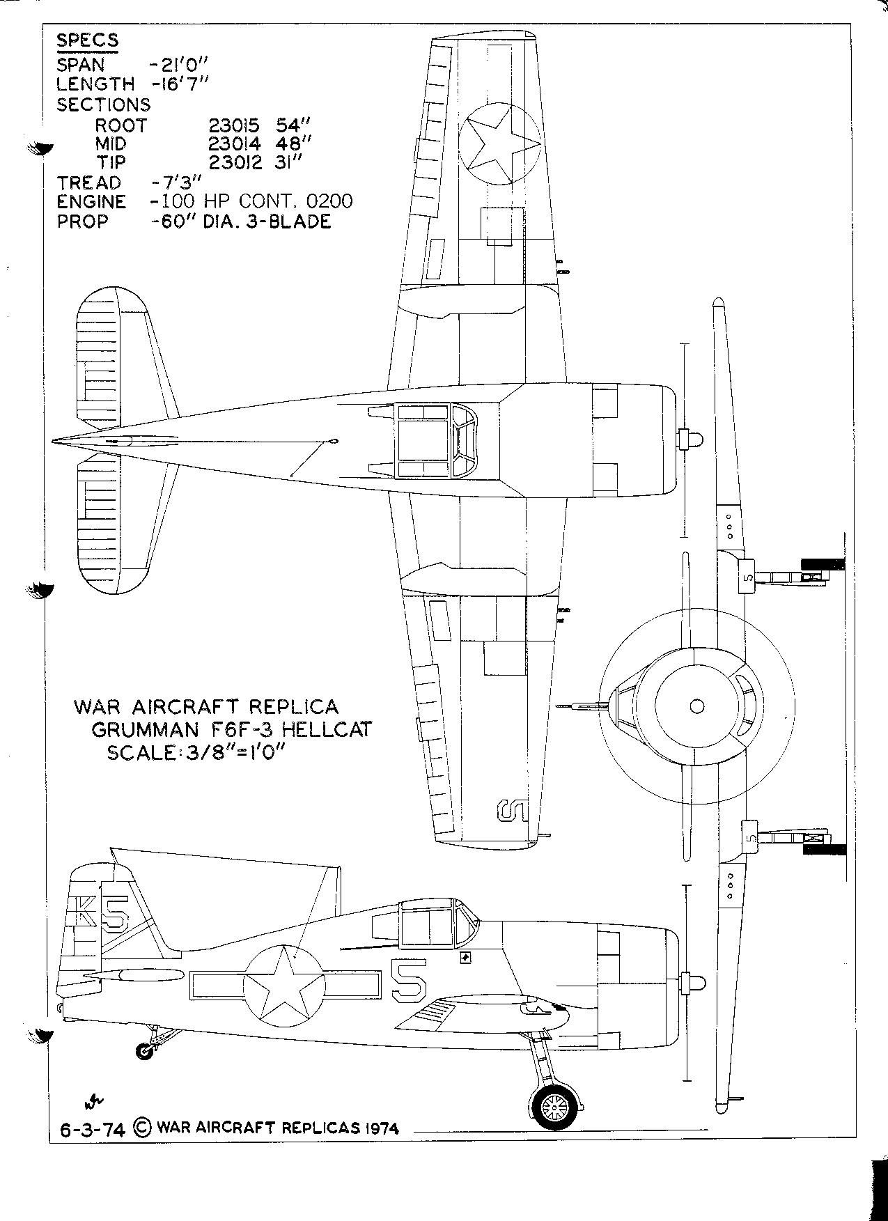

я дико извиняюсь,но можно и я вставлю свои пять копеек вот нарыл. есть контора которая делает реплики правда с площадями  они мудрят.
    225,1 КБ · Просмотры: 769
    200,2 КБ · Просмотры: 888
    211,3 КБ · Просмотры: 757
Судя по датам на чертежах, этой фирмы давно уже нет (42 года прошло) 😉 Однако сам факт наличия в их ассортименте ЛА-5ФН примечателен. У современных подобных фирм, наших самолётов нет.
