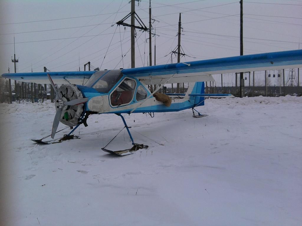

Вопросы владельцам разномастых леших:
1. Кто эксплуатировал этот самолет на лыжах?
2. Какие лыжи использовали?
3. Есть ли нюансы в управлении самолетом на лыжах зимой?
4. Возможна ли установка лыж с других типов с соответствующей переделкой?
Заранее благодарен за конструктивные ответы.

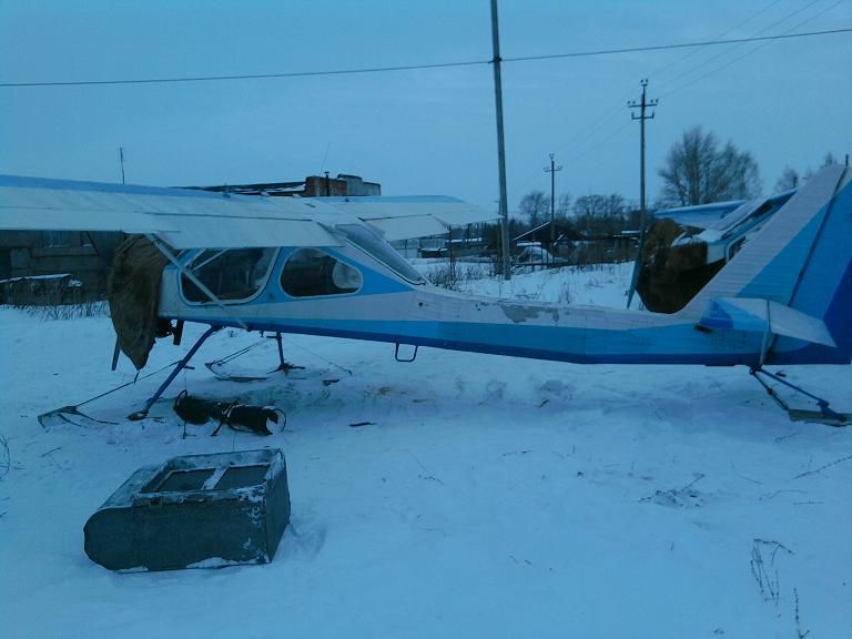

За все лето ни строчки ,ни фотки от эксплуатантов "Лешего".Неужели никто не полетал (ел) ?
    45,6 КБ · Просмотры: 213
  Интересно, это где уже столько снега намело?

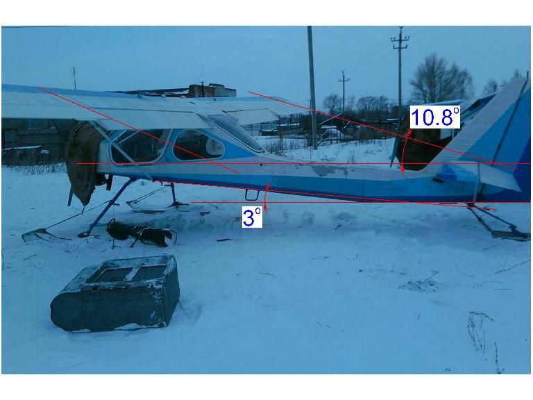

  Вопрос: я правильно понял что Вы увеличили угол деградации  ГО относительно крыла до 10.8град?
  Какой тогда угол между осями двигателя и ГО?
  И ещо : Вы уже предпринимали попытки взлететь?

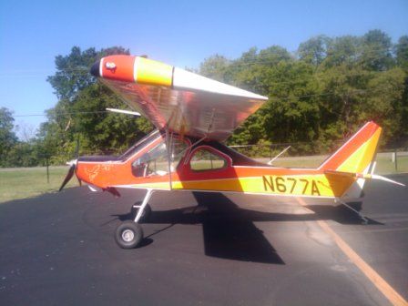

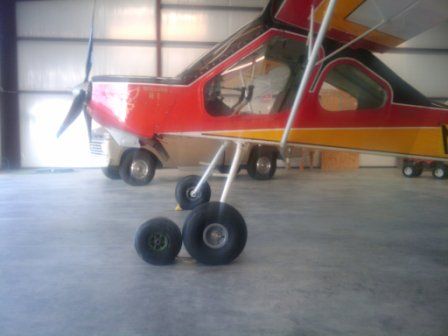

Картинки для подражания.
-Lloyd
    24,7 КБ · Просмотры: 258
    20,4 КБ · Просмотры: 257
Мда... Страшненький то какой!))) Во неповезло самолету! Уже сколько выдающихся умов пыталось научить этот "шедевр конструкторской мысли" летать-ни у кого пока не выходит))) Похоже что "Леший"-это уже диагноз!
Походу это не фотошоп...а жаль.
+1 🙁
Не думаю,что большие колёса заметно расширят возможности этого с-та, зато ЛТХ точно ухудшат! Так что,врядли это достойный пример для подражания!
