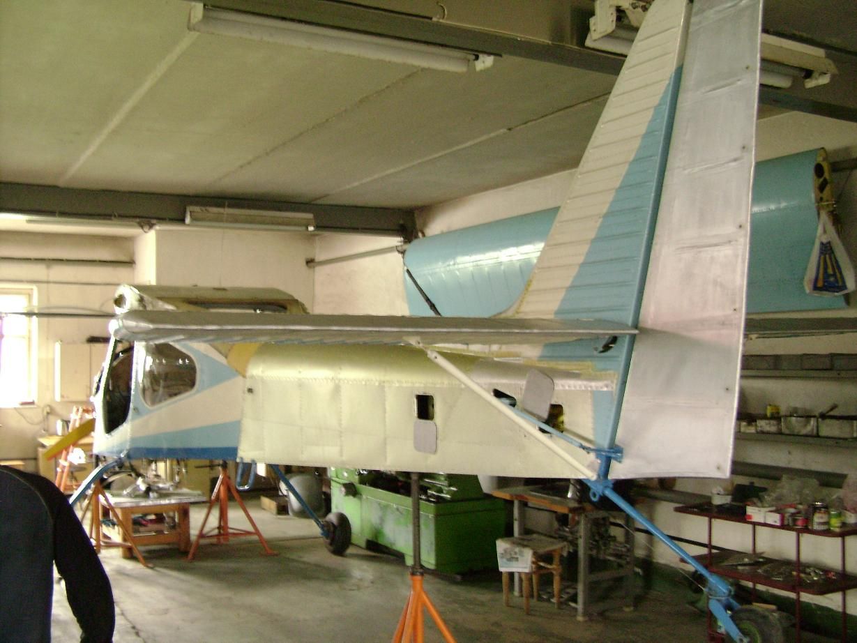

Закончил с хвостом.
    133,9 КБ · Просмотры: 209
SU-31,  скажите, моторама с М-3 и узлы подвески на фюзеляже усиливали? Да и хвост на сколько удлинили? Если не секрет.
моторама новая,передний шпангоут буду усиливать ,а хвост удлинен на метр.
Su-31  хвост можно было и не удлинять.Вполне хватит с вашим движком и по центровке не должно быть проблем.Очень медленно идет работа по доработке.Хочется скорее узнать как великолепно поведет себя самолет с таким "тяглом".Поставлю себе сразу такой же движочек.Успехов в работе и скорейшего завершения модернизации.
Этот метр - совсем не лишний,поверьте.
