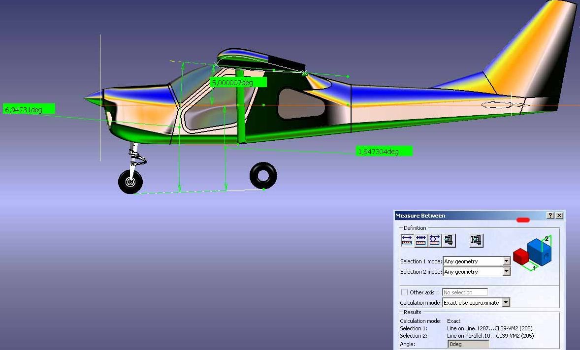

Командантэ Че, вот у нас тут вопрос образовался по углу установки крыла, (уже попахивает дракой в приличном обществе) : я например считаю что угол установки, это угол между осью Х профиля, и осью Х самолета которая является продолжением оси двигатели и соответственно вектора тяги, таким образом на исходном СЛ-90 имеем около 6 градусов, а на ВМ-2 судя по вашему рмсунку боковой проекции в ответе 52 и на фотографиях не более 3 градусов. Мой оппонент оперирует своим опытом старого авиамоделиста-таймериста и приводит примеры загиба углов вектора тяги, на мои соображения по поводу компенсации реактивного момента от винта реагирует слабо и отказывается понимать огромную разницу между таймеркой и "Лешим", говорит 6 градусов ерунда, надо просто увеличить мощность раза в 2 и все будет нормально.    Команданте, постарайтесь ответить еще сегодня, он мужик хоть и в возрасте но дюже здоровый,  долго я не продержусь, возможны повреждения конструкции организьма.   С уважением 557 😱

Понимаю, что нехорошо читать чужие письма, но не могу не вставить свой пятак по поводу угла установки крыла на ВМ2.
5,000 градусов от СГФ, или не сам я это закладывал. СГФ на ВМ2 параллельна полу кабины и совпадает с осью движка, хотя это и необязательно так должно быть. А на классическом "Лешем" СГФ проведена под 4,5 градуса от пола, Крыло по отношению к ней стоит под 3 градуса, а по отношению к полу под 7.5 градусов, то же  самое и на ВМ1, так как там отсек от п/п шпангоута до 4-го не менялся. Обычно фюзеляж на теоретических чертежах располагается в линии полёта, соответствующего предполагаемому крейсерскому. На "Лешем" же ошибочка вышла. В связи с тем, что плохо несёт крыло (из-за интерференции и низко расположенного мотора), углы атаки оказались больше. Кстати, из-за низко расположенного центра тяжести по отношению к СПК на увеличенных против ожидаемого крейсерских углах атаки получается довольно передняя центровка. Может быть поэтому на самолётах СЛ-90 и И-1Л существуют проблемы с балансировкой - не зря же сделали хорду руля высоты, как сам стабилизатор. Это нетипично для нормальной категории.

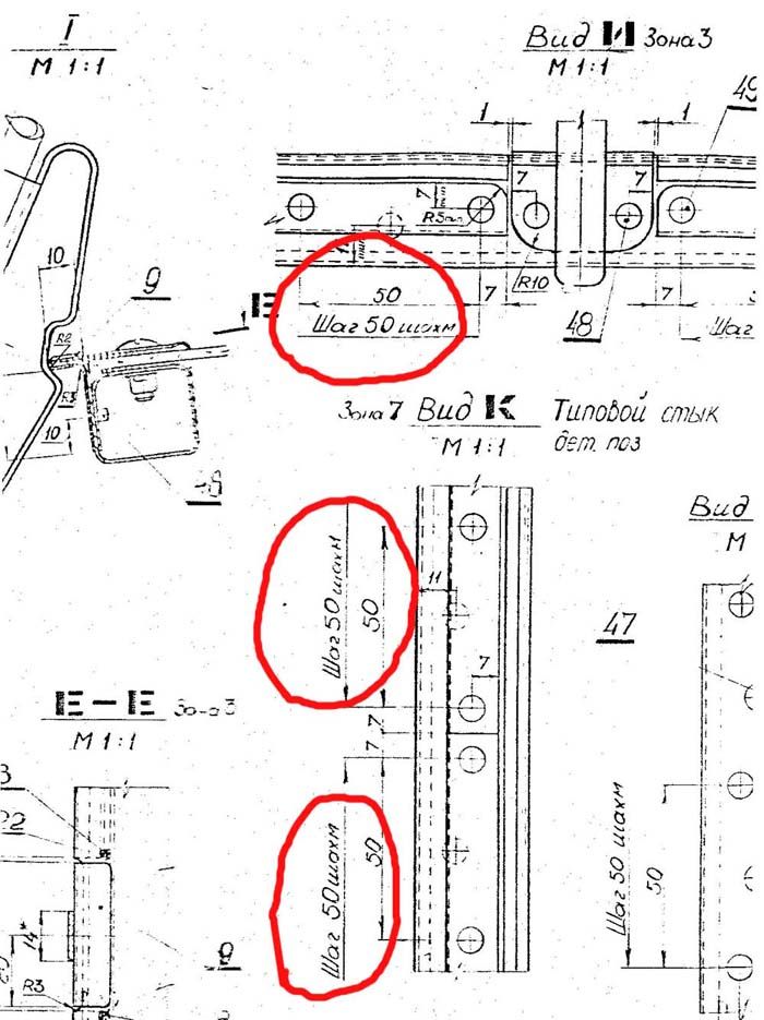

 Мюллер внимательно посмотрел в глаза Исаеву, и тихо произнес:  Штирлиц, я знаю что вы русский инжинер-технолог.....а теперь ответьте пожалуйста на несколько вопросов: 1. Кто придумал эти зверские 7,5градуса от ПСГ на стандартном "Лешем"?  2. С какой целью Вы остановились на 5градусах от ПСГ вместо того что-бы дойти до общепринятых 2-3, вам нравятся "Вильги"?  Вам видимо интересно было-бы узнать как мы Вас вычислили? Элементарно: обычно во всех тех описаниях используется исчисление установочных углов от ПСГ САМОЛЕТА, а Вы используете термин СГ ФЮЗЕЛЯЖА который необходим при работе на стапеле т.е. является технологическим термином...и еще вы совершенно напрасно в нетрезвом виде 23 февраля набили морду Шеленбергу.....вот тут Вы прокололись, не смотря на Вашу высокую квалификацию и заслуженный авторитет. 😉      Что касается ГАВ-1, то ЕМНИП его поставили на Як-112, как практиканты из авиатехникума клепали крыло чечевицей, периодически соскакивая с заклепки, я имел честь наблюдать лично....В результате (правда не только по этому) аэроплан с Теледайном в 240коней попер аж троих. :-/             С уважением 557
    101 КБ · Просмотры: 386
...на 88
Не поленюсь уточнить: 100-120 было по факту, а не по чертежу. Но даже есло бы и было 40, потайная вытяжная алюминиевая заклёпка  не работает на сдвиг при таком пакете и контур сечения не является замкнутым, и рама не имеет крутильной жёсткости и.т.д... :~)
... вот у нас тут вопрос образовался по углу установки крыла, а на ВМ-2 судя по вашему рисунку боковой проекции в ответе 52 и на фотографиях не более 3 градусов.
....Юстас ваял базовую компоновку СЛ-39ВМ-2. с 5 градусами...(кстати Мюллер, даю наводку... в наименовании самолета ВМ  скрыта фамилия Юстаса который Алекс...
...в результате 5 градусов +замена стойки (+2 градуса) самолет желает сесть на три точки.
...100% разгрузка с одним пилотом и пол бака топлива происходит на 80 км/ч .
...а 7-8 градусов на СЛ-90 заваял В.П. Кондратьев...и с центровкой 18%....говорил мне что я хреново центровку замеряю...(потом крыло на 3 град вперед сдвинули).

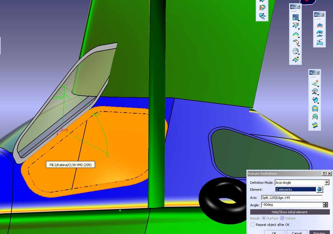

557, оно так и прсится.... но устранив "врез" двери в крыло  сильно  уменьшится боковой обзор ...

А ежели не на 90,  а на 60 градусов например? Проем здоровенный, по мне так и хватит вполне, Вон в малые бипланы типа Питса, в переднюю кабину вообще без акробатической зарядки не влезеш, и ничего, не жалуются. 😉   А про Питенпол........ вообще ни слова не сказал. 🙂
Исключим врез и получим "щель" между подкосом и дверью =207,852938mm угол 62 градуса ( даже не стал делать картинку)...хреновый вариант...ладно не забивай себе голову...придумаем.
А по диягонали?  нижнюю точку оставить у лобового, а верхнюю перенести на верхнюю горизонталь проема посередине, получится как большая форточка на "копейке", немного внутрь, а в основном наружу.  Нарисуй, чевой-то получится ? 😎
Опять таки два в одну посуду получается; точки разнесены еще больше и сквозняк или водичка, в дождик например, в салон не попадает.  Как? 😉
