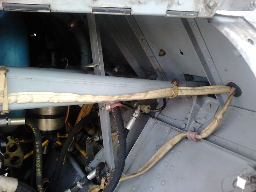

верхний узел моторамы сл-39вм1

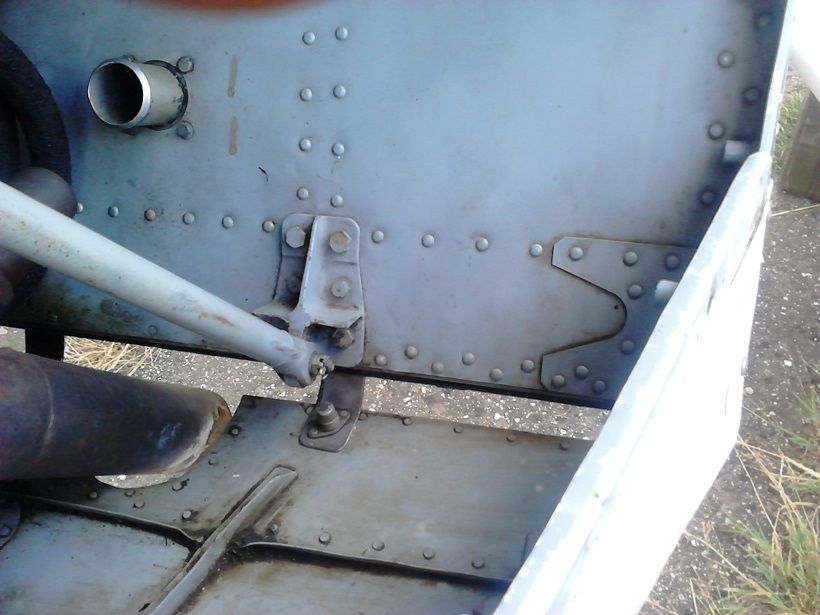

нижний узел

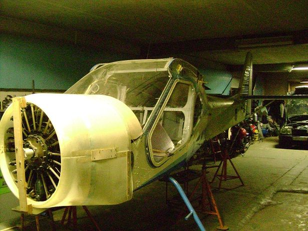

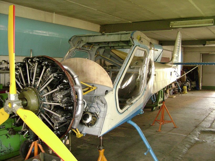

Я делаю мотораму крепления М332 так, что линия узлов крепления выше указанных ушей на 140мм. Делал макетирование с деревянной моторамой; поднял вверх двигатель на сколько обзор позволял...
За счёт большого наклона переднего шпангоута, получается максимально сдвинуть двигатель назад. Мотораму не доделал ещё, поэтому какая получится центровка, не знаю. Но дальше назад сдвинуть уже не получится...

Моторама на вм2 и вм1 стоят одинаково, а ориентиры подьема я указал вроде понятно, смотрите фото.
Моторама на вм2 и вм1 стоят одинаково, а ориентиры подъема я указал вроде понятно, смотрите фото.
Да, я не спорю, но к сожалению, не хватает смекалки понять, что вы имели ввиду по поводу ориентиров по осям. Я вижу верхние крепления двигателя почти на одном уровне с ушами креплений к шпангоуту. Сори. :-[
вот это и есть та высота на которую поднят двигатель от первоначяльного положения

А мотораму я буду переделывать из штатной от М337, - резать в нескольких местах и переваривать. Сварочное приспособление почти готово; не хватает пары деталей.
