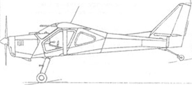

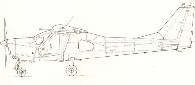

Мидель практически не уменьшается. Подъём вверх мотора (и вектора тяги соотв.) позволяет сделать нос самолёта чуть более удобообтекаемым. Лобовое стекло становится меньше по площади и угол его к потоку меняется (нового стекла); на самолётах СЛ39 и И1л лобовое стекло почти плоское и как лист фанеры поперёк полёта. Надо смотреть на форму самолёта в полётной конфигурации не просто сбоку, а в объёме, тогда сразу становится видно, насколько хреновая форма.
Нельзя сказать, что форма ВМ-1 и ВМ-2 кардинально отличается по лобовой проекции в задумке. Но в реальности есть ощущение, что мотор чуть не дотянули вверх на ВМ-1.
    15 КБ · Просмотры: 224
    22,9 КБ · Просмотры: 221
в реальности вм2 это другой самолет, у которого дверь напоминает вм1 но и она другая ,на этом можно сравнение закончить.
Да, другой. И дверь другая, это даже по рисунку видно. Я обращаю внимание лишь на боковую проекцию лобовой части, тем более, вы сами отметили:
Моторама на вм2 и вм1 стоят одинаково
то есть, передний шпангоут также аналогичен? И меня в данной ситуации интересует лишь уровень установки мотора.
Исправил, конечно имел в виду СЛ-90.
На самолётах ВМ1 и ВМ2 мотор задран довольно высоко. Мне видится, линия кронштейнов двигателя, если продолжить на виде сбоку выше ушей крепления, что на шпангоуте. На ВМ1 где-то на 60-80мм и на ВМ2 примерно на 100мм выше. Поправьте если не так.
Передний шпангоут на всех модификациях Леших одинаковый.
Действительно, вектор тяги на ВМ1 ниже, чем на ВМ2. С учетом того, что на рисунке он выше, чем в реальности и под меньшим углом к плоскости крыла, на самом деле вектор опущен еще ниже.
Можно ли его поднимать выше и как это сделать, вот вопрос. В теме писали о вредной интерференции, во избежание которой было выбрано такое решение.
Пообщался с С.Л.Есаяном по телефону. Он утверждает, что установка двигателя обусловлена требованием обзорности. Обзорность была "требованием №1" в ТЗ. Значит можно попробовать.

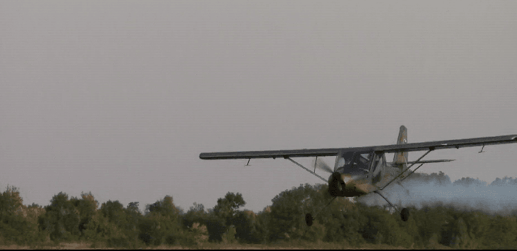

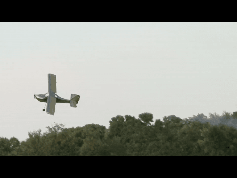

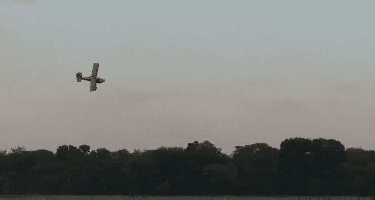

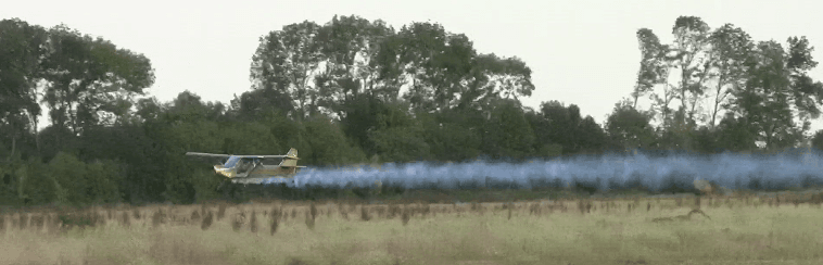

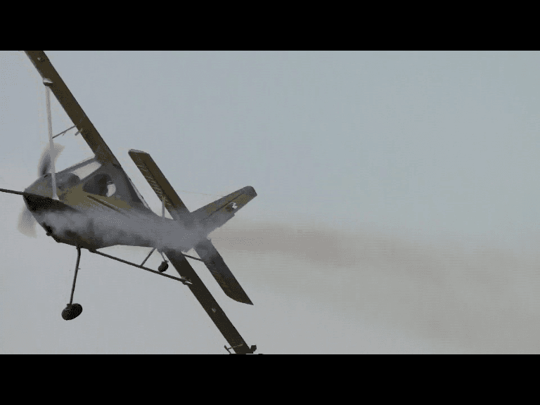

Завершил пятый сезон эксплуатации " Лешего".Всех с наступающим Новым годом. До встречи в марте 2014г.

Двигатель м-332. Винт трехлопастной " аэропроп" .Дымы искуственные, на крайнем фото отключены.
