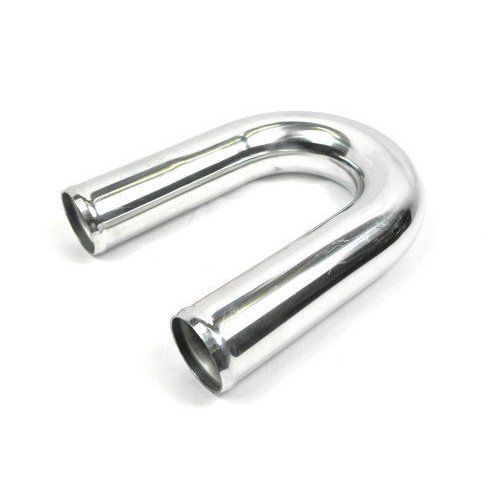

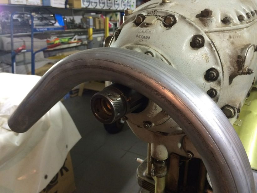

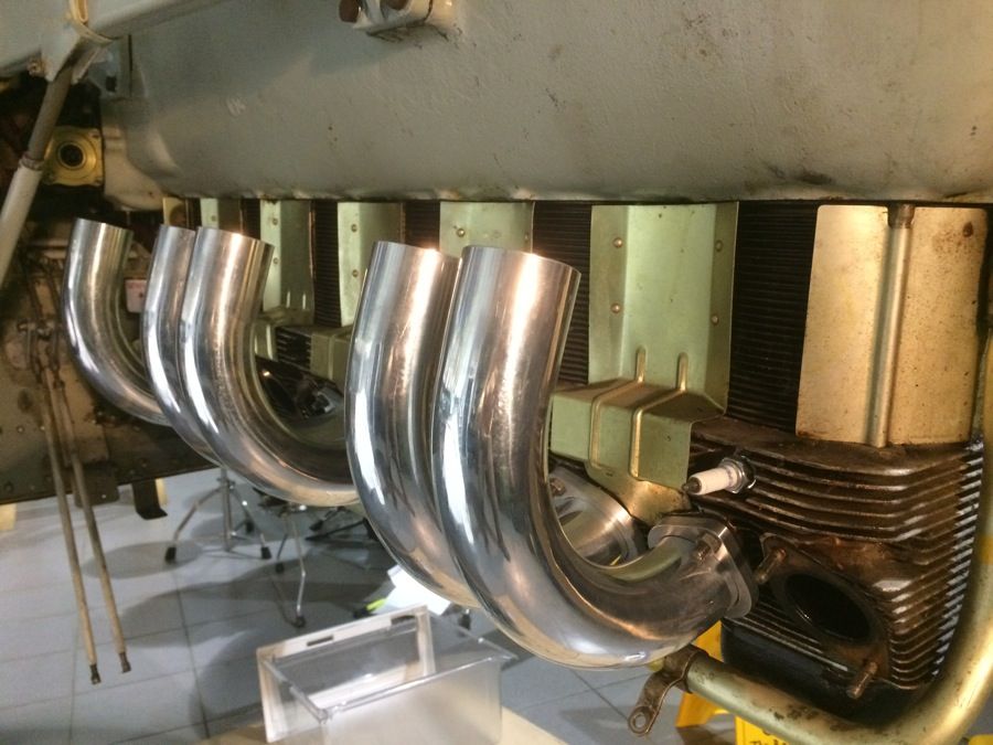

Изначально планировалось изготовить впускные патрубки из относительно тонкостенной алюминиевой трубы, гнутой с радиусом 150-180 мм. Пробовали гнуть на обычном трубогибе. Результат был далек от удовлетворительного. Мало того, что не нашлось подходящего барабана и радиус был больше 200 мм, что никак не вписывалось в компоновку, да еще и внешний край трубы не тянулся и становился плоским.
    66,8 КБ · Просмотры: 219
Стало понятно , что без дорна не обойтись.
Никогда не думал что так сложно найти контору, которая может согнуть на дорновом трубогибе трубу нужного диаметра с нужным радиусом. То дорна такого нет, то барабана. Короче говоря поиски контор по гнутью труб в радиусе Московской области результатов не дали, после чего и пришла идея варить из готовых тонкостенных нержавеющих отводов с относительно малым радиусом и прямых участков из нержавейки, как на 3D-модели несколькими постами выше.
Может быть я так-бы и сделал, но нашел  дроссельную заслонки D 80 мм, поехал за ней в одну контору и увидел там готовые тонкостенные трубы 1,8 мм с нужным радиусом изгиба. Проблема решилась сама собой.
Компоновка вернулась к первому варианту.

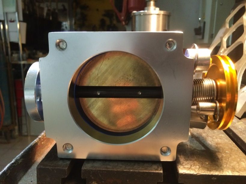

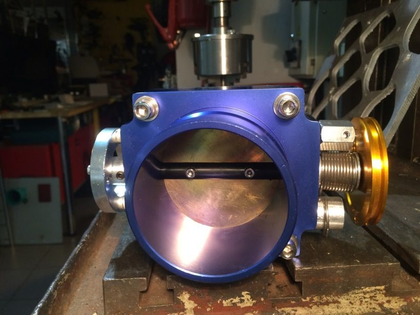

Вот, кстати, заслонка.
Китайская, зараза, но выполнена вполне прилично. Работает мягко, ось на подшипниках..
    66,6 КБ · Просмотры: 248
Привод , естественно, будет доработан. Пружина на закрытие будет переставлена на открытие, управление рычаг-тяга.

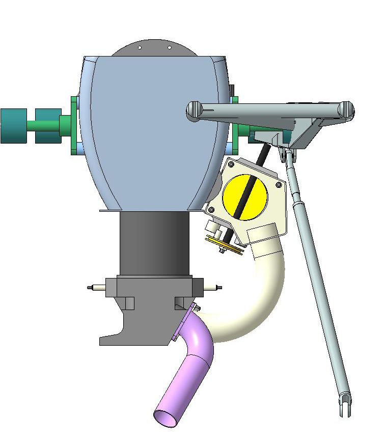

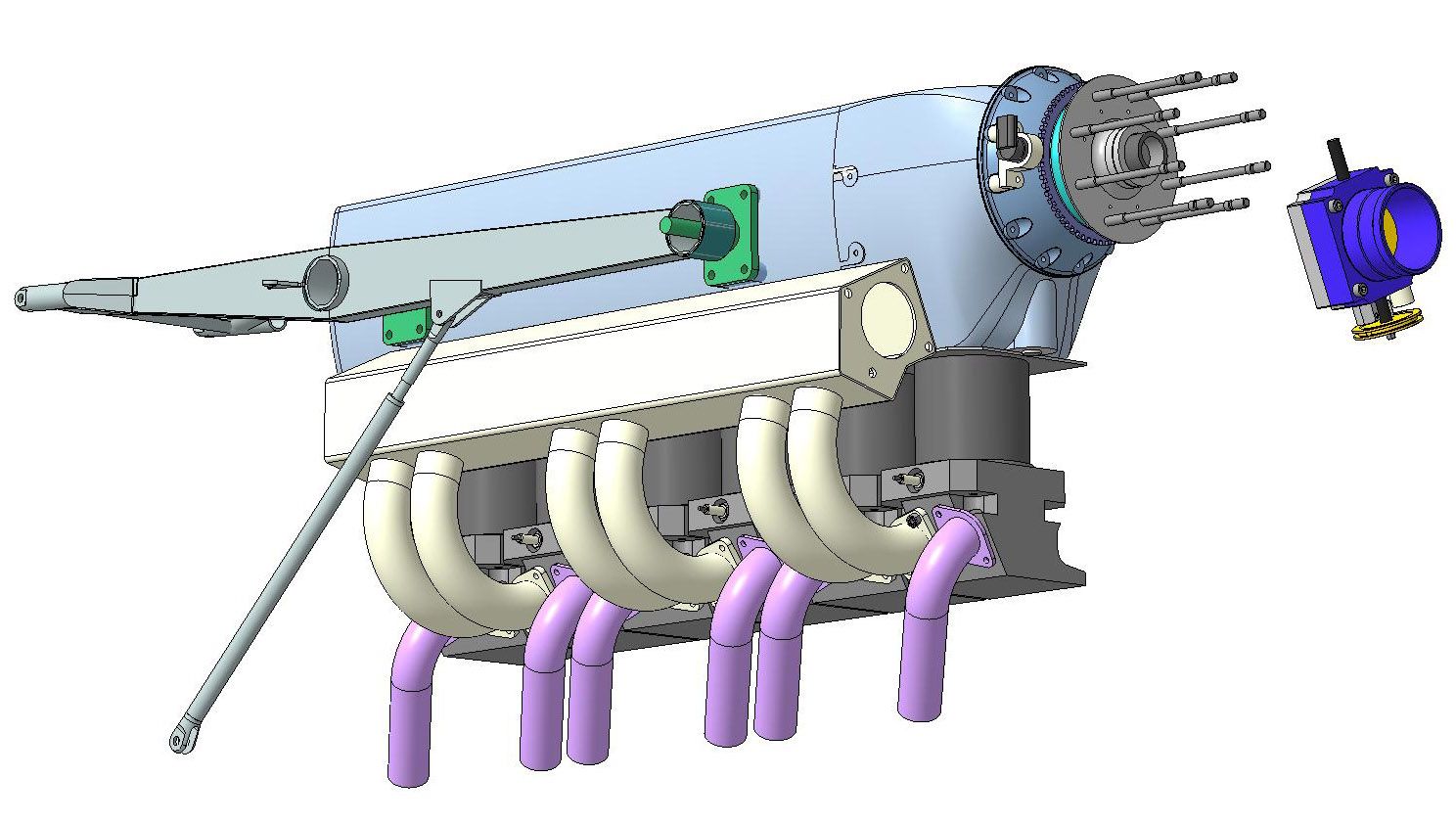

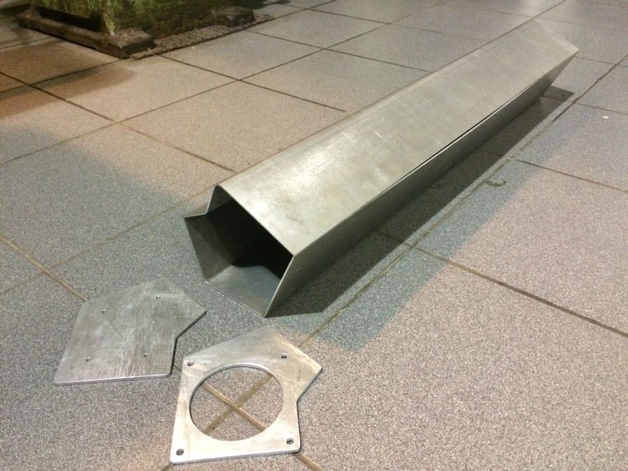

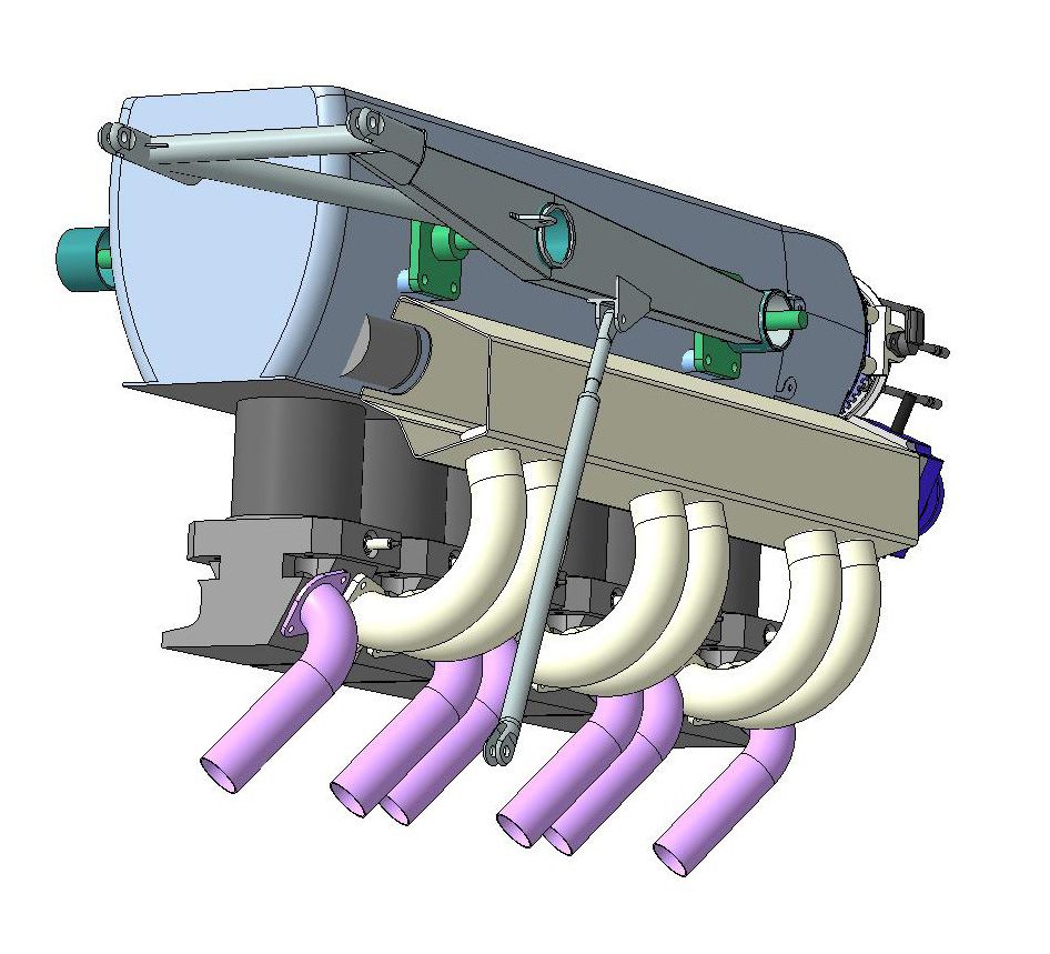

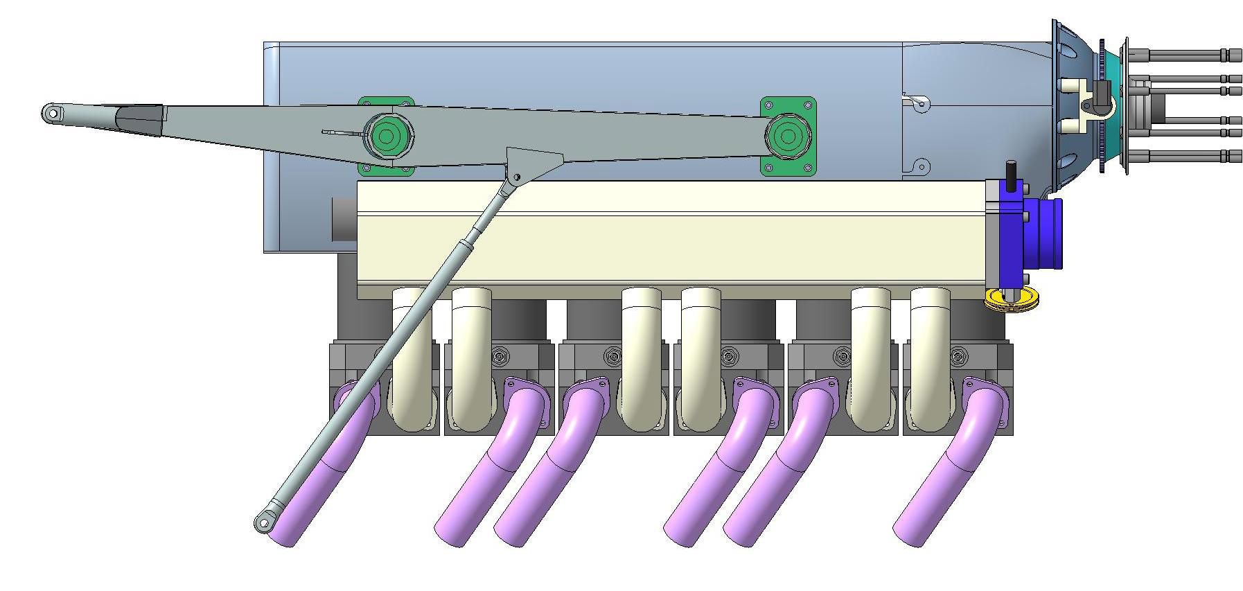

Итак, принципиально приняв первоначальный вариант патрубков в виде "полу-бубликов" и отталкиваясь от приобретенного железа началась работа над очередной версией компоновки.
Были некоторые сложности с вписыванием рессивера круглого сечения между двигателем и подкосом моторамы. Форма и размеры корпуса дроссельной заслонки тоже повлияли на окончательное решение делать рессивер трапецевидно-прямоугольного сечения, из технологических соображений сварным из двух половинок и двух заглушек.
Компоновка получилась достаточно плотная, но ИМХО красивая. Вроде как все на своих местах. Кстати объем рессивера в этом варианте - 12 литров, что составляет 200% от рабочего объема двигателя. Неплохой показатель.
    139,2 КБ · Просмотры: 199
Сразу оговорюсь, при "рисовании" рессивера не учел прилива привода тахометра в задней части мотора, так что паз пришлось фрезеровать позже, по месту.

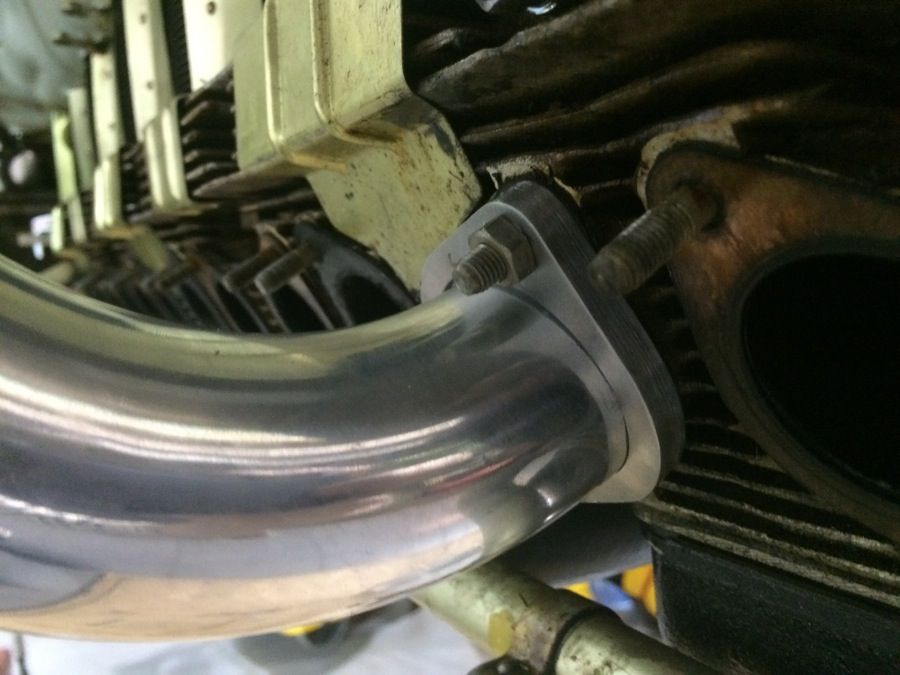

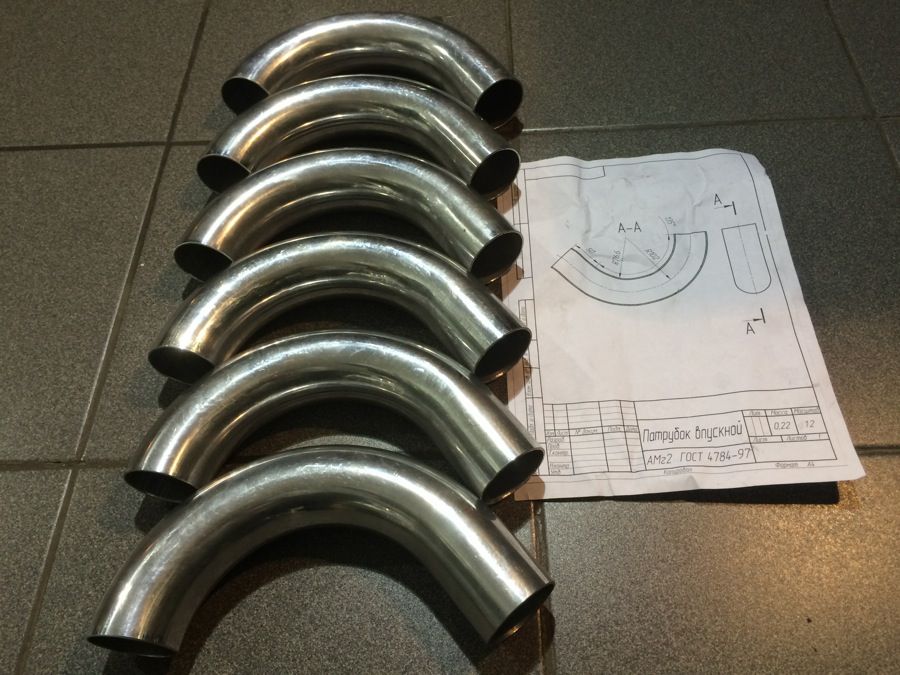

Из приобретенных 180-градусных колен нарезали 135-градусные патрубки...
    109,1 КБ · Просмотры: 212

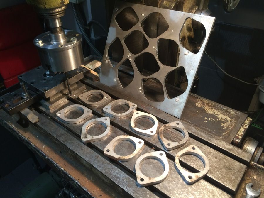

Из листа АМг лезером нарезали фланцы...
    101,3 КБ · Просмотры: 181
После лазерной резки на такой толщине, остаются достаточно глубокие риски. Чтобы убрать концентраторы напряжения, пришлось допилить "напильником"...
    70,7 КБ · Просмотры: 207

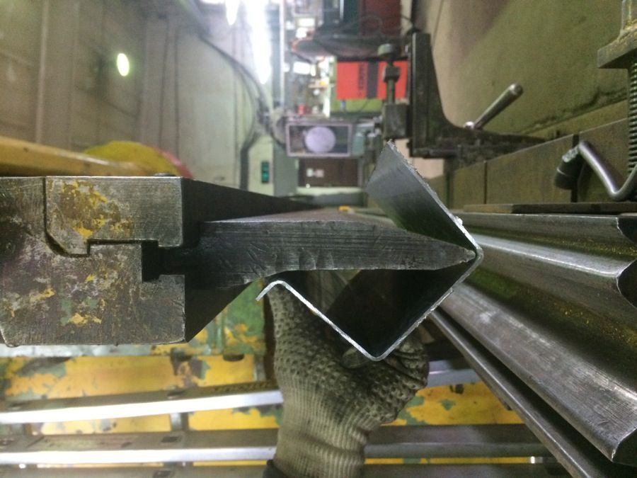

Рессивер согнули на таком "ноже"

После расточки фланцев под трубы, видим такую картинку..
    90,1 КБ · Просмотры: 208
