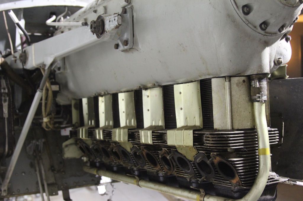

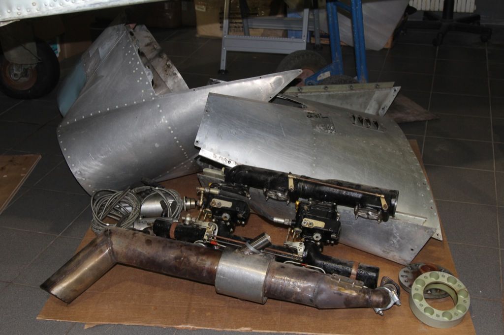

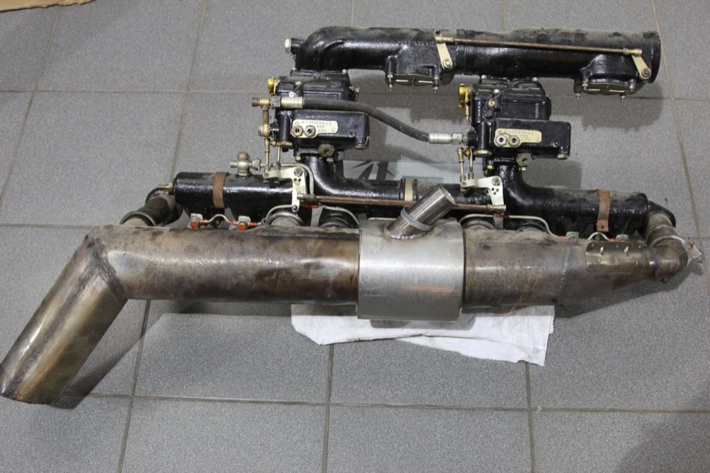

Теперь по поводу «Из под капота исчезло...»
Целиком удален орган «впуск-выпуск» в виде:  рессивера, карбюраторов, впускного коллектора, выпускных патрубков и «самовар» выпускного коллектора с теплообменником обогрева кабины.

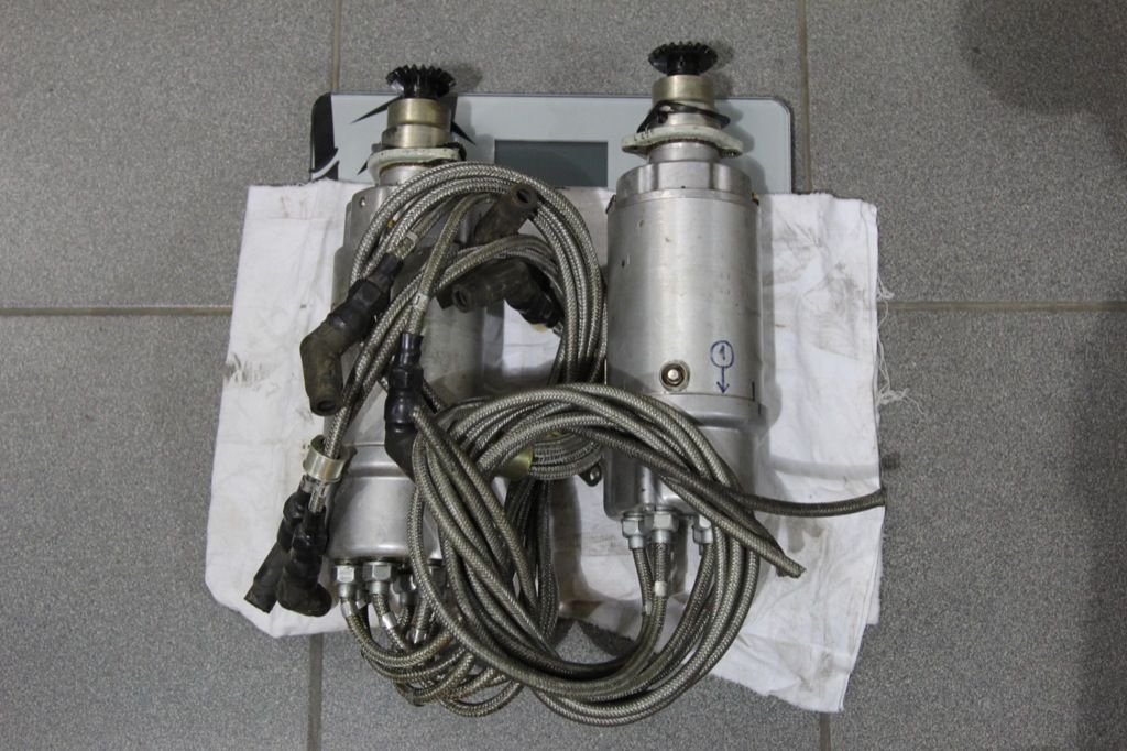

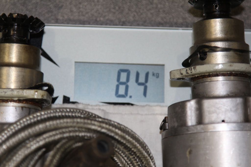

Удалены два магнето с бронепроводами.
    124,2 КБ · Просмотры: 230

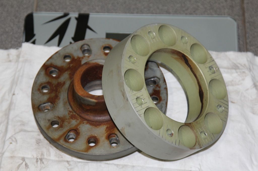

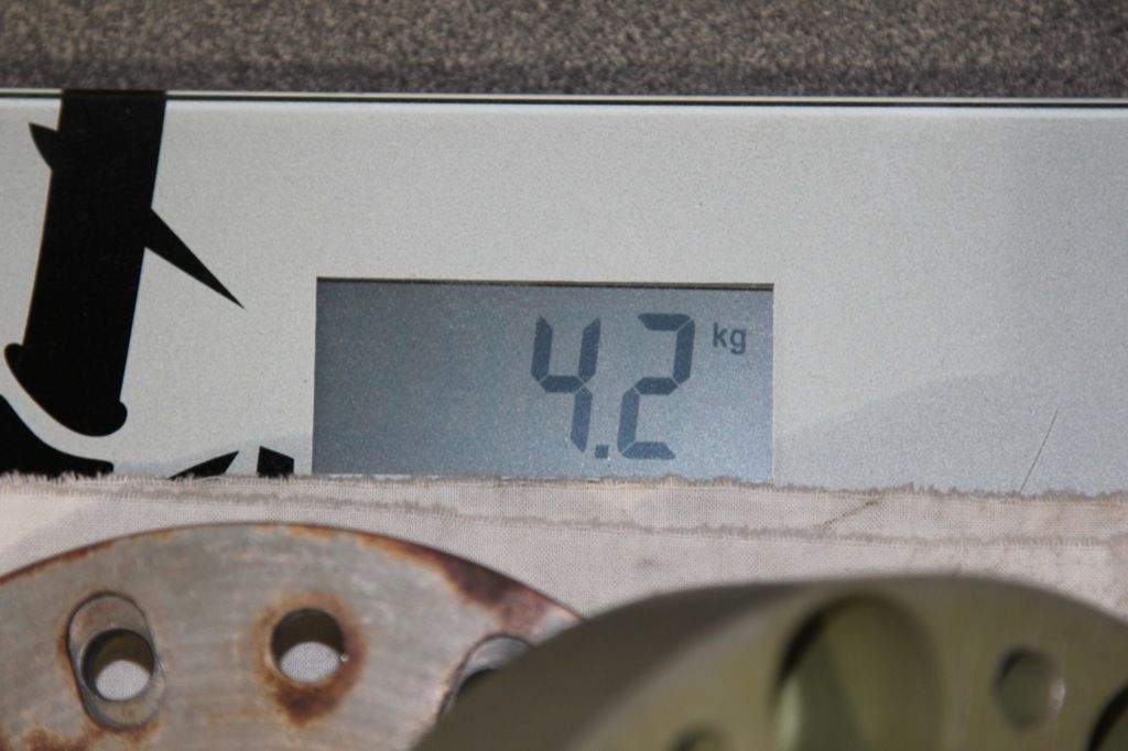

Удален переходник втулки винта.
    69 КБ · Просмотры: 222
Капот взвесить не удалось, но навскидку еще килограмм 10. (планируется максимально облегченный композитный)

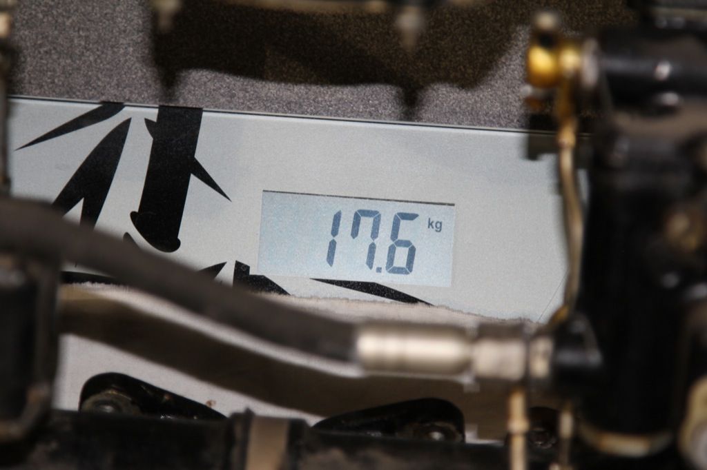

Итого пока в минусе 40,2 кг с мотора.
(Отдельное спасибо любимой жене Наде за любезно предоставленные напольные весы на благо авиационного прогресса) 🙂
Соответственно, пару аккумуляторов (сейчас стоит четыре 12 вольтовых. Два были установлены для исправления передней центровки) навскидку по 5 кг каждый  из хвоста — долой.
Гирю в 12 кг. с хвоста видимо тоже — долой (надеюсь в таким раскладом в центровку впишемся)
Ну и руки чешутся, бестолковую «курсовую» с панели убрать. Ну допустим, еще 3-4 кг.
Итого — 35 кг.
В сумме около 65 кг.
Не знаю пока сколько «наберу» на установке впрыска, но будем очень ужиматься по весу..

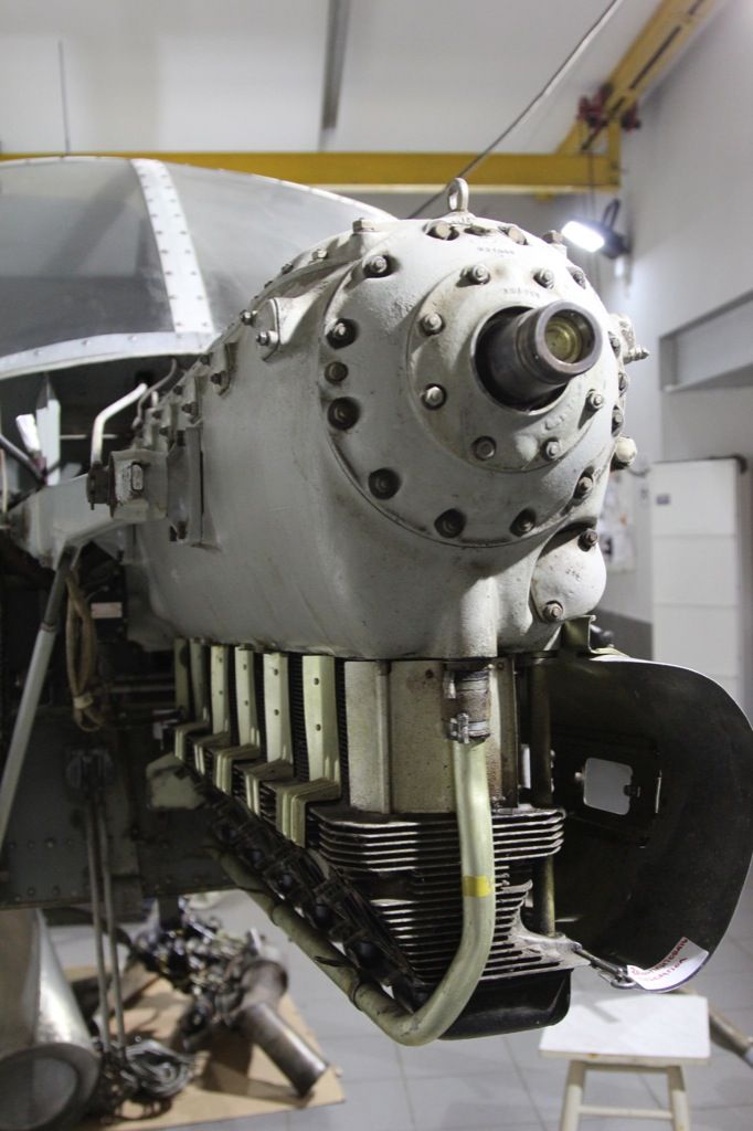

В итоге отсечения всего лишнего и ненадежного остался вот такой шедевр инженерной мысли Хельмута Вальтера в чистом виде...
Есть над чем поработать 🙂
    83,7 КБ · Просмотры: 233
Так и просится сделать красивый впуск-выпуск...
    86,9 КБ · Просмотры: 218

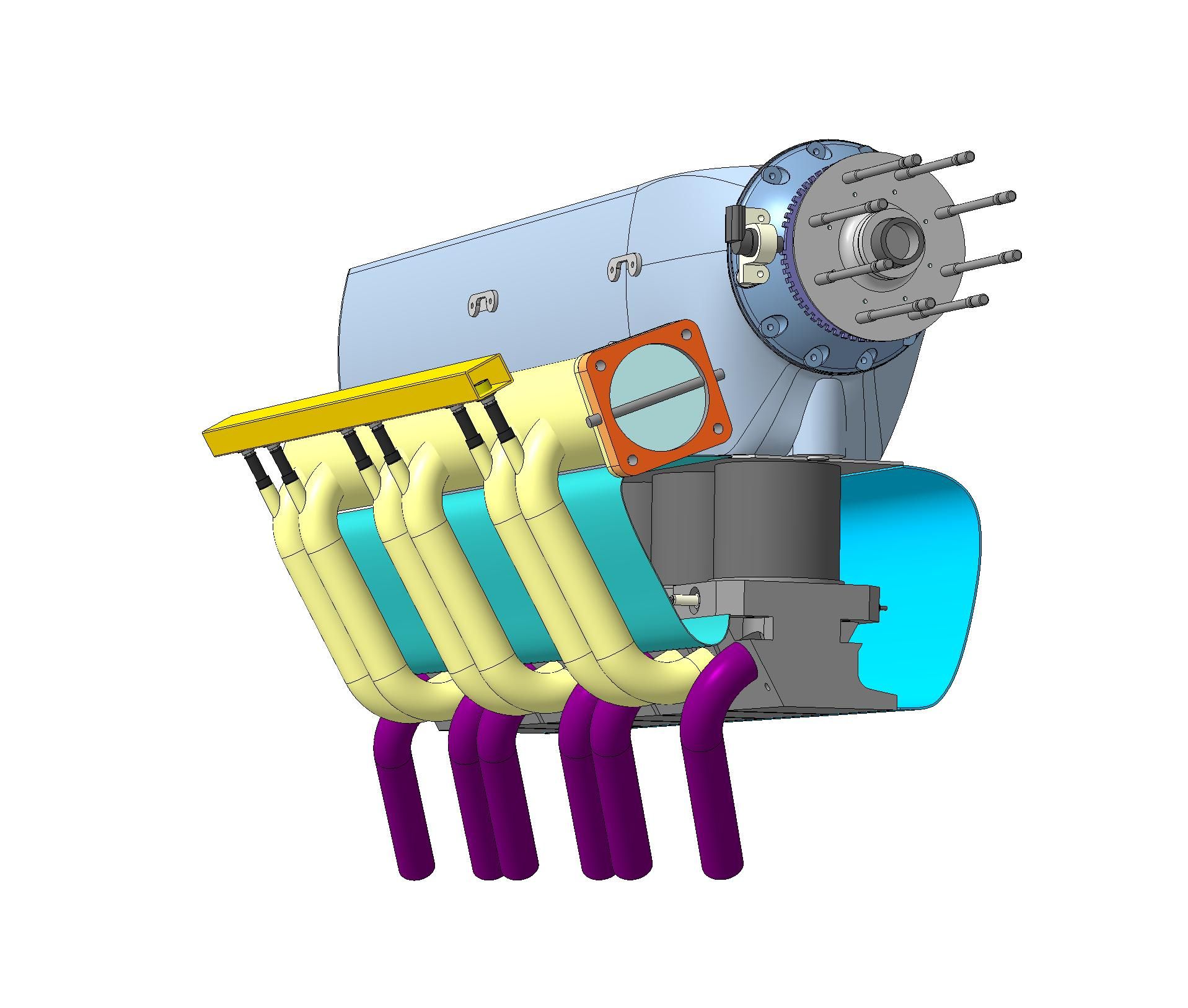

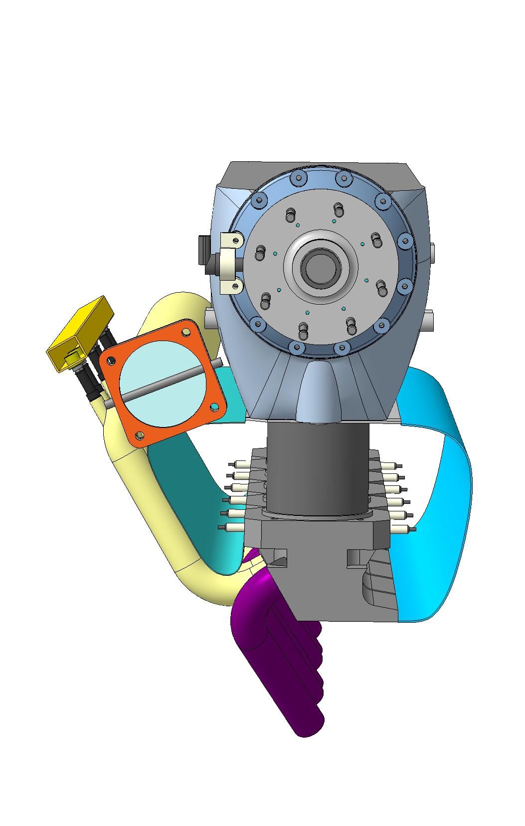

По первым прикидкам получается как-то так…
В роли рессивера — труба D100мм. Объем рессивера расчитан по известному принципу 50-70% от рабочего объема двигателя (6 литров)
В идеале переход из рессивера во впускной патрубок должен быть выполненен в виде раструба, но пока не понятно как это технологически выполнить.
Ну в общих чертах, руководствуясь известными принципами, хороший впуск это:
- максимально прямой путь для воздуха, ну или хотя-бы плавные изгибы (в запасе есть еще один вариант компоновки с впускными патрубками в виде полу-тора. Видимо это наиболее интересный вариант. Благо место под капотом много🙂
- хорошая теплоизоляция от горячих частей двигателя ( на модели видно дефлектор, экранирующий впуск от нагретого воздуха, прошедшего через рубашку цилиндров)
- равная длинна впускных патрубков (ну с эти как-раз проблем нет)
    187,4 КБ · Просмотры: 197
Ситуация слегка осложняется тем, что в отличии от М-337 на ВМ6III выпуск и впуск с одной стороны. Логично было-бы поставить форсунки и топливную рампу в непосредственной близости от впускных клапанов, но во-первых, в таком варианте смущает соседство форсунок с горячими выпускными патрубками, а во вторых умные люди сказали что расстояние от точки распыла форсунки до впускного клапана существенной роли не играет.
Более того, для низкооборотных двигателей впускные патрубки должны быть достаточной длинны, что в данном случае вполне вписывается в концепцию.
    118,6 КБ · Просмотры: 201

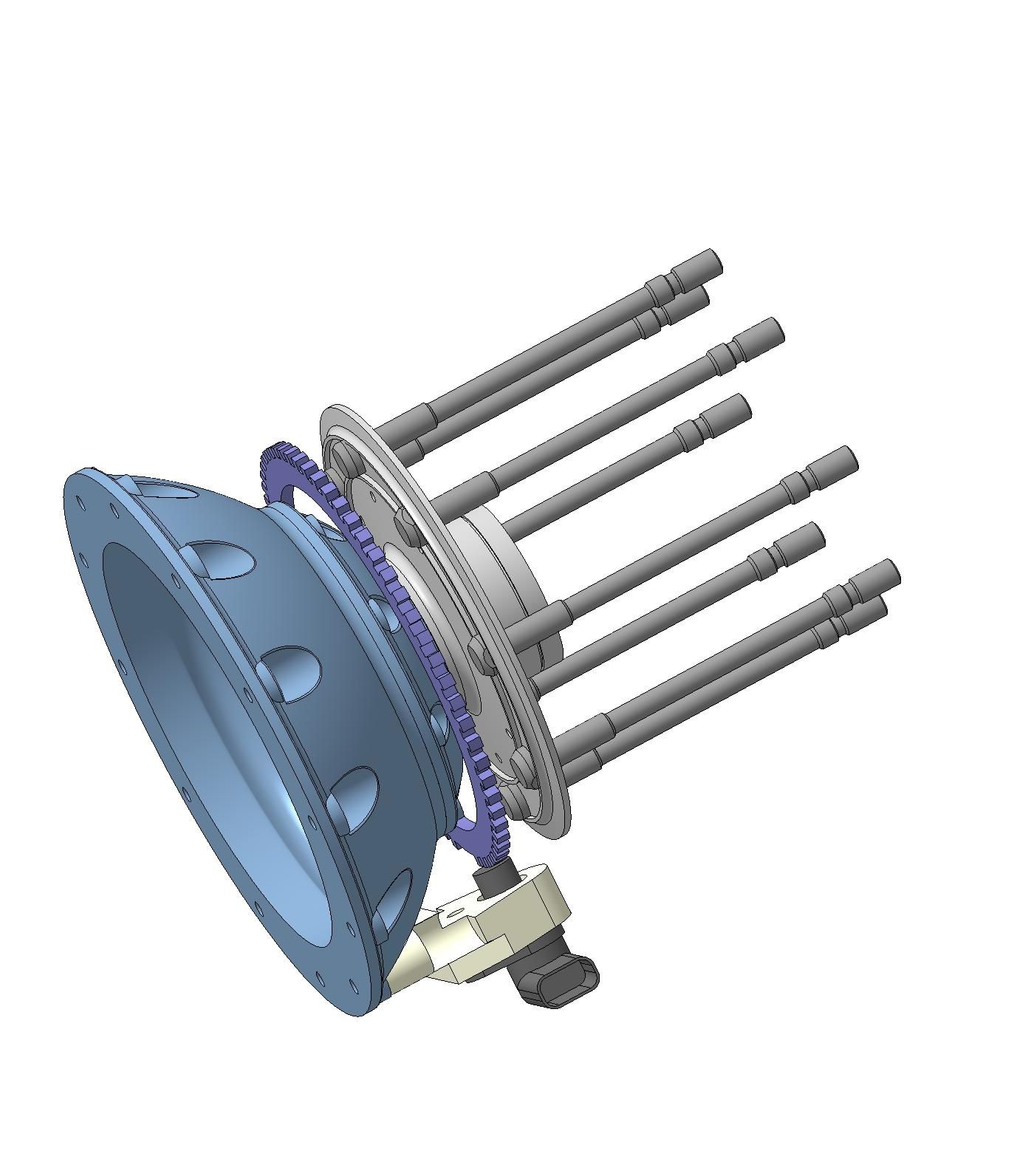

Реперный диск с датчиком положения коленвала…
На мотор придется навесить много разных датчиков, но особое внимание уделяем датчику положения коленвала, потому как мотор продолжит работу при отказе многих датчиков, но при отказе датчика положения коленвала - мотор встает. Естественно этот датчик будет продублирован.
    152,9 КБ · Просмотры: 194

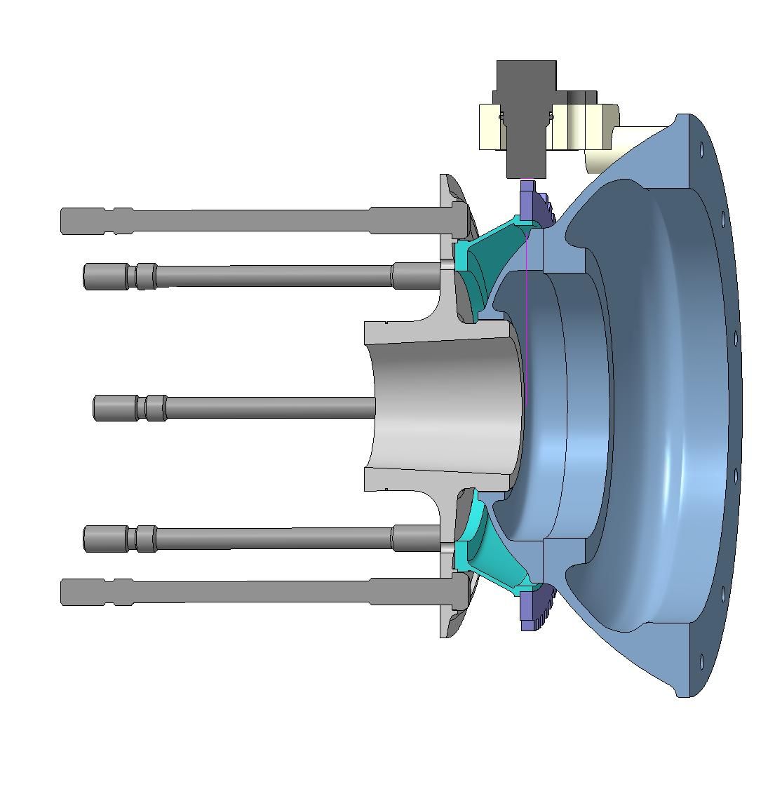

На данном этапе вырисовывается такая компоновка.
Реперный диск крепится к втулке винта через переходной «стакан»
Кронштейн с датчиком положения коленвала — на шпильки передней крышки.
Дублирующий датчик — аналогично с левой стороны по полету.
    63,9 КБ · Просмотры: 196

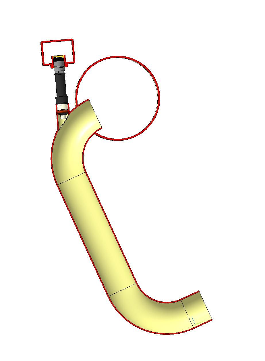

Изготовление впускных патрубков уперлось в непростую задачу.  Оказалось, не так то просто найти в интернете отводы 90 град. для впускных патрубков диаметром 50 из какого нибудь АМг поддающегося сварке.
Трубы 50 полно, а углов 90 нет.
    50,1 КБ · Просмотры: 199
Не  понимаю целесообразность  Вашей  затеи, 6-ти  литровый  мотор  жрет  25-30  л/час,  запчастей  нет,  не  понимаю...........
берется труба примерно две длинны нужного размера ,две деревянные пробки плотно с вибрацией набивается сухой прокаленный песок , и гнется на труба гибе ,можно погреть горелкой.
Делайте из тонкой нержавейки. Веса прибавки почти не будет. Зато варить и гнуть без проблем. Или даже готовые отводы найти можно.
