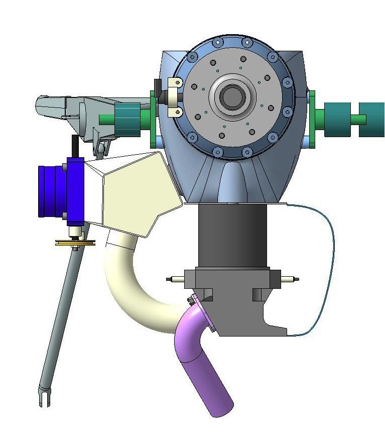

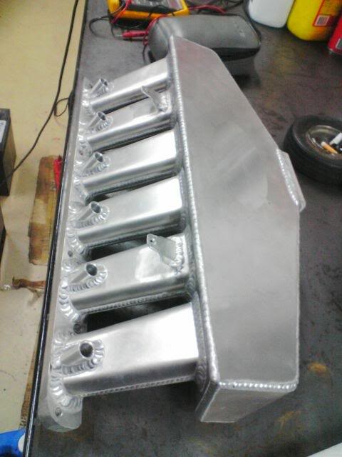

Ну вот и первые результаты "в железе"
Пока все собрано на саморезах... Готовимся к сварке...
В общих чертах все "слепилось" как планировалось, но так как изначально все было достаточно плотно скомпоновано, рессивер практически уперся в подкос моторамы. Видимо придется в этом месте делать выштамповку в рессивере, что-бы обеспечить зазор. Все-таки мотор стоит на подушках, и 2мм зазора думаю маловато.

Очень красиво получается. По идее, впрыск должен существенно приподнять мощность. И этот путь, по-моему, перспективные чем мытарства с автоконверсиями аналогичной мощности.
Странно, что народ безмолвствует. Деревянные колёса для редуктора видимо интереснее обсуждать. 🙂
Народ затаил дыхание при рождении чуда!!! Очень здорово получается и я верю, что мотор будет прекрасно работать! Какие свечи и катушки зажигания Вы планируете использовать? Вынашиваю планы свой О-200-а также перевести на Январь и автосвечи, но на данном моторе все гораздо проще. Форсунки все-таки хочу расположить в более правильном месте - чтобы факел распыла был направлен на впускные клапана.

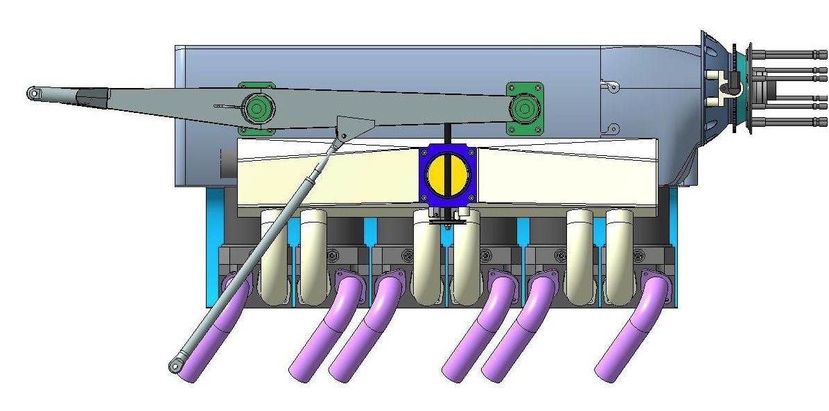

Необходимо:
крепление ресивера к картеру;
компенсация температурного расширения тоже есть вопрос, банка очень длинная;
патрубки на входе из ресивера должны иметь красивую и плавную форму дудки;
форсунки должны располагаться как можно ближе к клапанам, иначе, без подогрева, патрубки будут обмерзать, плёнка топлива по стенкам тоже не есть гуд.

Огромная работа !
А где топливную рейку размещать планируете?
Обычно на фланцах штанов ресивера сразу под форсунки делаются посадочные места.

Спасибо, стараюсь  🙂

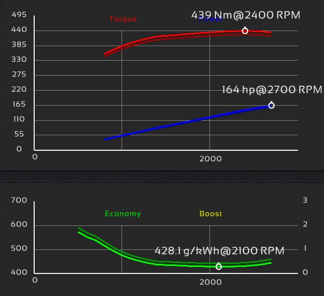

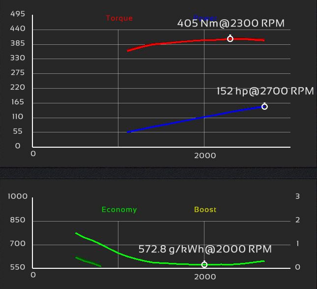

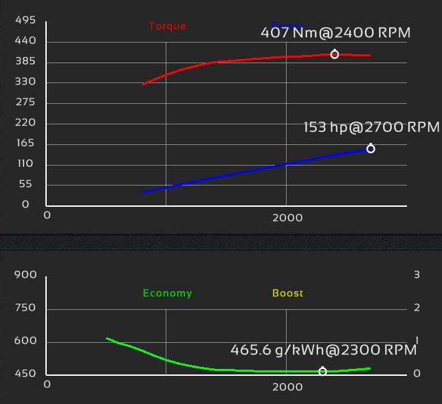

Насчет существеного поднятия мощности, есть некоторые сомнения. Обсчитали мотор программой симуляции (понятно, что показатели получились весьма приблизительные) и видим, что при данной компоновке и неизменной степени сжатия 6:1 прибавка в мощности получается незначительная.
Этот график - родной, с карбюраторами. Степень сжатия 6:1
    32 КБ · Просмотры: 218
Не  понимаю целесообразность  Вашей  затеи, 6-ти  литровый  мотор  жрет  25-30  л/час,  запчастей  нет,  не  понимаю...........
Кстати к вопросу об экономичности.
Ну, собственно как и ожидалось, получаем значительное ( порядка 20% ) снижение расхода топлива.
Этот график - впрыск. Степень сжатия 6:1
    30,6 КБ · Просмотры: 236
В свете нерадужных перспектив касаемо установки только впрыска при существующей компоновке пока вижу два пути дальнейшего развития событий:
- оптимизация впуска в "атмосферном" варианте и повышение степени сжатия до 7-7,5
- умеренный наддув мотора до 0,7-0,75 бар при существующей степени сжатия 6:1
Что будет сделать проще - пока не понятно.
Окончательного решения пока не принято. В процессе обсуждения.
Так что пока, кроме ощутимого снижения веса СУ значительного прироста мощности от впрыска не ожидается. Понятно, что программа обсчитывает некие умозрительные идеальные карбюраторы, эдакий "сферический конь в вакууме", и скорее всего на практике все-же будет прирост 8-12%, но хотелось бы сил 180-200 все-же поиметь.

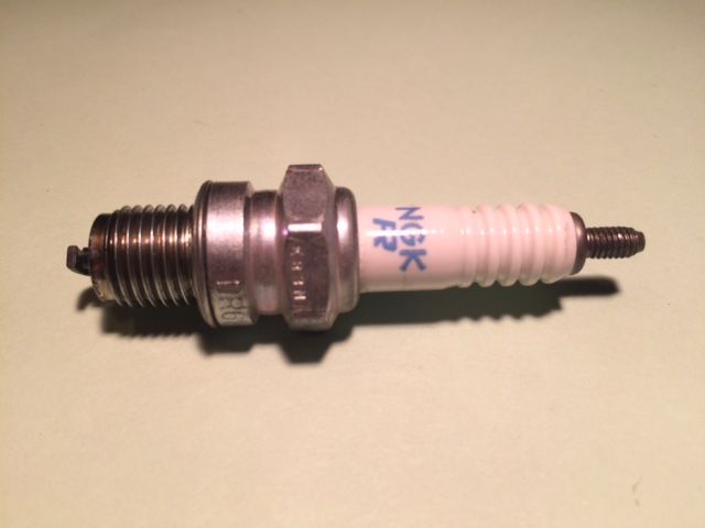

Свечи уже давно использую вот такие NGK DR6HS
Прекрасно себя зарекомендовали.
    20,2 КБ · Просмотры: 189

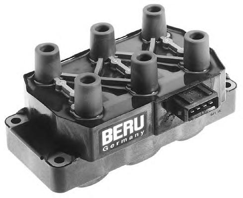

Катушки зажигания предварительно такие.
Попарно паралельные.
В перспективе для полного дублирования электроники планирую рименить индивидуальные катушки для каждой свечи.

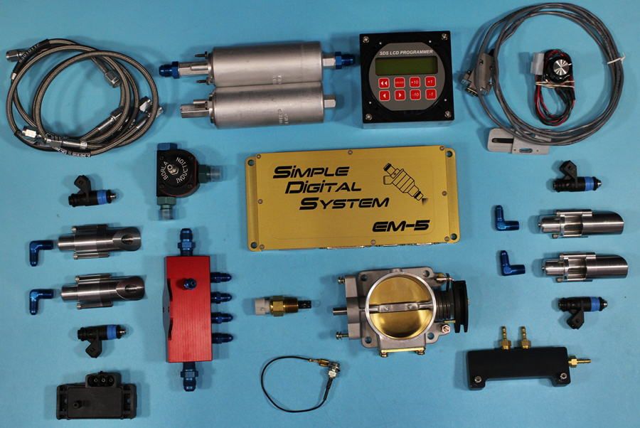

Касаемо Ваших планов, хотел-бы обратить ваше внимание на вот этих ребят http://www.sdsefi.com/lycoming.htm
Все уже придумано, ничего не надо изобретать. Готовые кит-комплекты на Ваш мотор продают по достаточно приемлимым ценам. Электроника уже вся продублирована. Красота.
Окончательного решения касаемо моего проекта пока не принято, но не исключено, что остановлюсь именно на этом ЭКУ
(отдельное спасибо Диме Маракову за ссылку) 🙂

Необходимо:
-Крепление к картеру естественно будет
-Компенсация температурного расширения  будет за счет того что патрубки достаточно длинные и будут работать на изгиб
-Насчет плавной формы дудки - полностью согласен. Думаю как это технологически выполнить
-Насчет месторасположения форсунок - окончательного решения нет, но естественно буду стараться расположить ближе к клапанам
Спасибо.
Касаемо топливной рейки вопрос пока не решен. Возможно из соображений веса будут индивидуальные шланги к каждой форсунке, хотя возможно остановлюсь и на рейке.
Так как фланцы изготовлены из листового метериала, под форсунки планирую вварить втулки в патрубки.

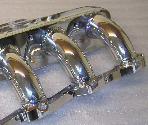

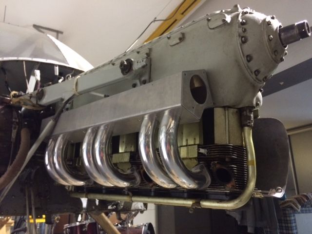

Примерно так:
Кстати от чего такой красивый впуск на Вашем фото 🙂 Прям глаз радует 🙂
    38,3 КБ · Просмотры: 230
ир писал(а) 26.02.16 :: 11:07:41:
Интересный разговор. Что значит "жрет"? Вальтер расходует в крейсере 210-200г\л.с\час. Весьма экономно.  Если уменьшить на 20% получится 170г\л.с. \час. Заманчиво но мало вероятно.
По моему более эффективной доработкой было бы простое увеличение степени сжатия до 7.
Возможно, проще и целесообразнее будет верхнюю стенку ресивера делать с пологим снижением, придав тем самым ему клиновидную форму. Зазор с подкосом увеличится, а форма ресивера станет более "феншуйной".
