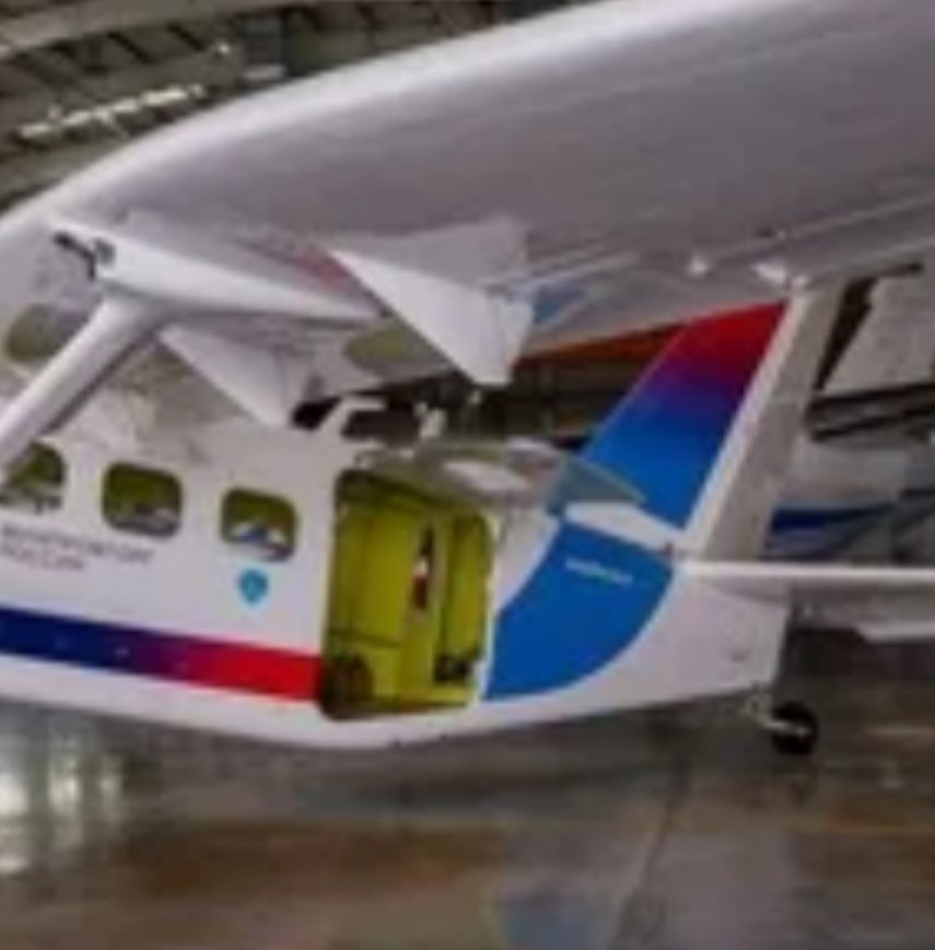

Извините господа, что не в тему вашей дискуссии. По телеку видел, что дверь в салон открывается в вверх при помощи двух пневмо амортизаторов, как на автомобилях дверь багажника. Какой ресурс этих амортизаторов, на моей машине они умерли зимой, во время сильных морозов . Понимаю, что это не автомобильные, но похоже они станут расходными запчастями.
    58,5 КБ · Просмотры: 138

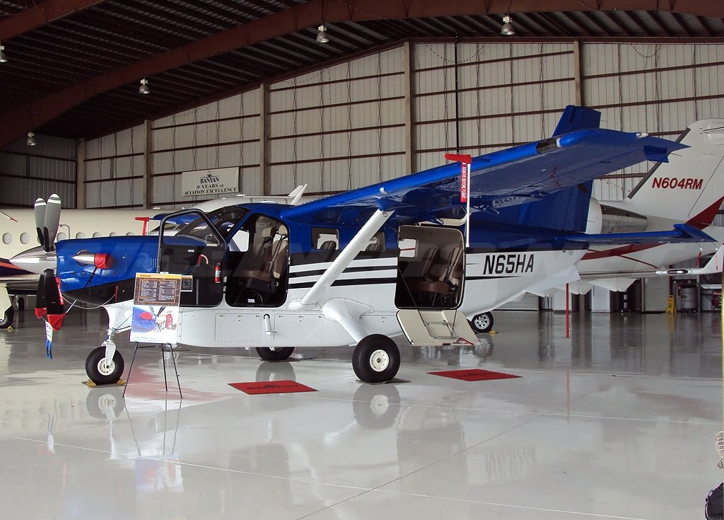

Ниже фото Daher Kodiak - гармоничен и прекрасен, на мой взгляд, как рабочая лошадка для России.
    148,3 КБ · Просмотры: 171
Кадяк - это очень классный самолет и кстати не очень уж и дорогой. в простой комплектации меньше 3 млн долл. заметьте что новый супер каб сейчас стоит 400 тыс. Но самое главное - завод где его собирают очень маленький, находится на аэродроме в айдахо, вообще деревня, площадь цехов 12 тыс кв метров.
