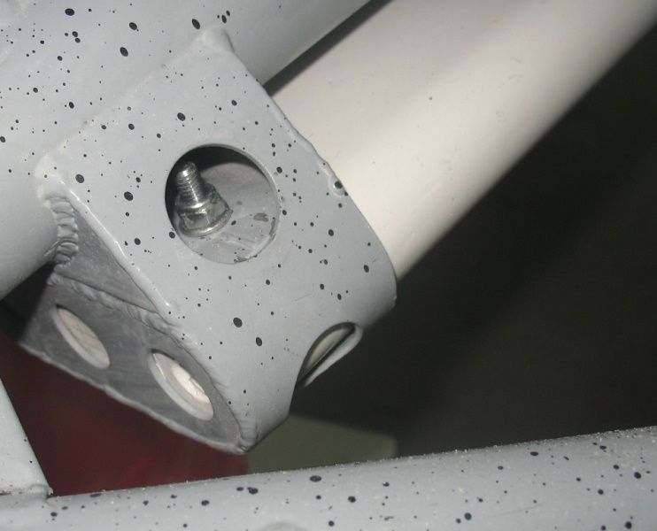

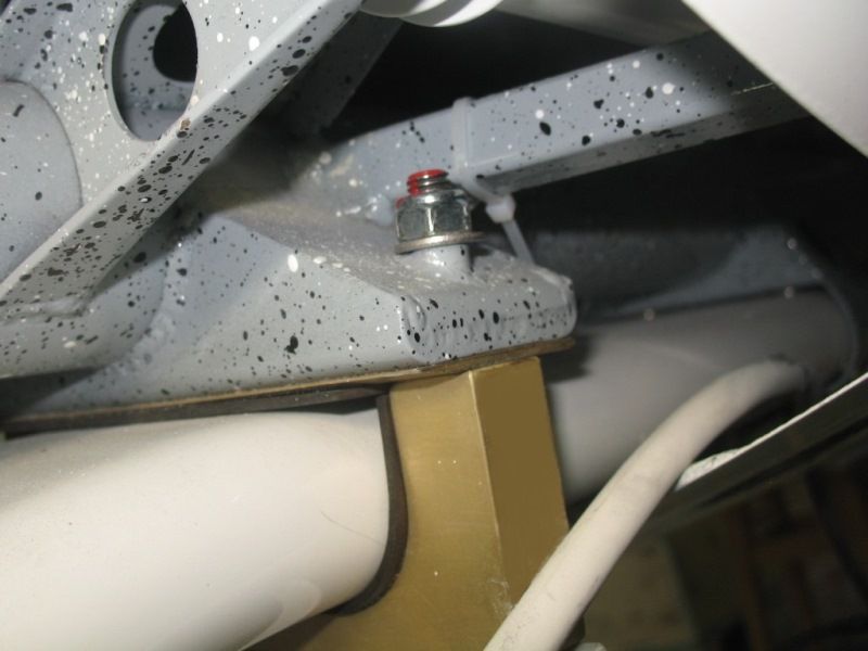

Основные стойки шасси выполнены из КМ. Левая и правая стойки взаимозаменяемы. Каждая сойка крепится к ферме посредством двух узлов. Концевой узел моментный. Крепление можно увидеть на фото.

А вопросы изготовления сварных металлических  и клёпаных конструкций как решили?
Узлы крепления рессор, на мой взгляд-очень очень очень сложны.  ;)
