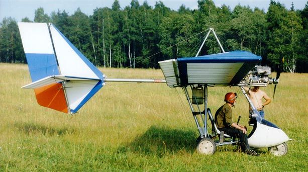

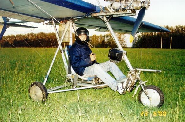

Самолет "Наська" Евгения Сутормина.

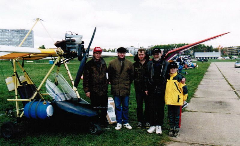

Очередной слет в Тушино.
Знакомство с "Пилигримом" и его командой.
Классно потусовались.
Там сбылась моя мечта - Я сам полетал на аэродроме в Тушино!!
Место историческое.Жаль, теперь его нет.
Конечно, только после осмотра самолета техкомиссией в лице Виктора Хрибкова и испытательного полета Келазьева Бориса Павловича.
Кстати, ему самолет очень понравился.
Чой-то я совсем захвалился... 😉

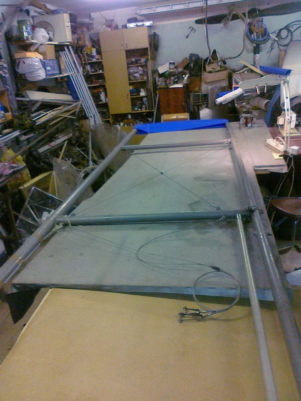

Пройдемся по крылу.
Повторю, вкратце.
С самого начала крыло имело двустороннюю обшивку.
Сначала из ткани "Яхта" (колондрированый лавсан), которая натягивалась каркасом и латами.
Т.е. обшивка шилась в виде наволочки  открытой со стороны фюзеляжа. С трудом одевалась, потом через отверстия вставлялись трубчатые латы в лат карманы. Они создавали профиль и натягивали обшивку в поперечном направлении. При установке крыльев на самолет обшивка правой и левой консоли шнуровалась между собой, тем самым осуществлялось натяжение обшивки в продольном направлении.
Латы вначале были сверху и снизу из дюралевой трубки 12х1. Шаг лат - 500 мм. Опирались на лонжероны. Специальным замком из проволочной петли задние части верхних лат цеплялись за нижние.
Каркас крыла - рама из труб Д16Т.
Передний лонжерон - ф 65х1,5 мм.
Задний лонжерон, две поперечины и законцовка - ф50х1,5мм.
Узлы крепления крыла - фрезерованные из Д16Т с ШС-8 в месте стыка с фюзеляжем.
Лонжероны состоят из двух частей, состыкованных через точеные бужи из Д16Т в районе поперечины, ближайшей к фюзеляжу.
Бужи имеются в местах стыка второй поперечины и в местах узлов подвески элеронов и закрылков.
Внутри крыла имеется труба (30х2) управления элеронами, работающая на кручение.
Качалки управления - из нержавеющей стали с ШС-6 в месте шарниров.
Сначала эта труба опиралась на фюзеляж. Позднее установили еще одну поперечину у фюзеляжа из такой же трубы.
Профиль крыла примерно 11,5% - гнутый на коленке.

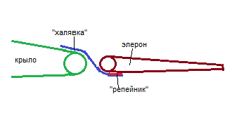

Второе решение (подсмотренное там-же) способ закрытия щели между крылом и элероном.
Оно тоже было очень простое. Наподобие конструкции "мягких" петель на рулях авиамоделей.

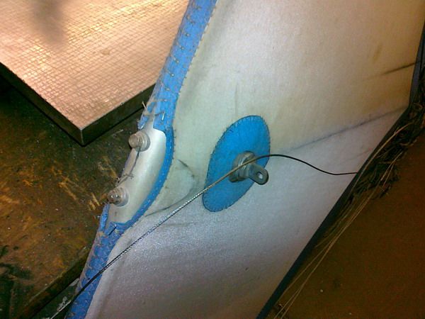

К верхней части обшивки крыла пришивалась "халявка" .
Она пропускалась в щель между элероном и крылом и на "репейнике" крепилась к нижней обшивке элерона.
Новая обшивка крыла была пошита из отечественного "дакрона".
Лавсановая ткань пропитанная полиэфирной смолой и прокатанная в горячих вальцах.
Она не продувалась. Крыло шнуровалось по задней кромке. Неизменной осталась шнуровка обшивки консолей между собой в направлении размаха с помощью резинового жгута.
Были ликвидированы все отверстия в обшивке крыла и закрыты щели между крылом и элероном/закрылком, которые тоже стали шнуроваться. Появился на передней части обшивки карман, в который была вложена лавсановая пленка (как делают у дельтапланов). Итог - увеличение аэродинамического качества. Возросла скороподъемность.

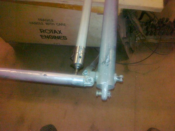

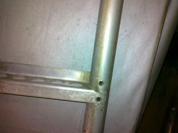

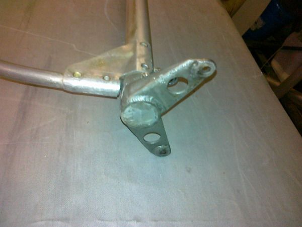

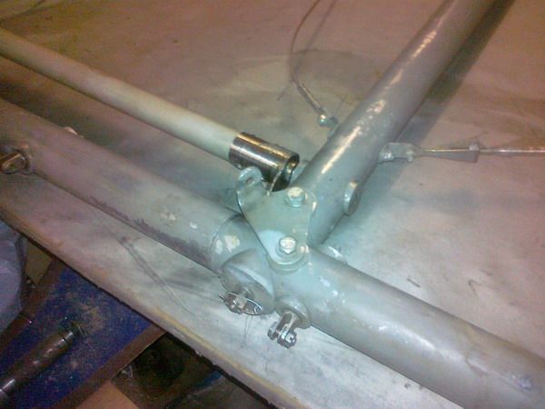

Другие фото каркаса крыла.
- стыковой узел лонжерона к фюзеляжу.
- поперечина с валом управления элероном.
- стык поперечины и лонжерона.

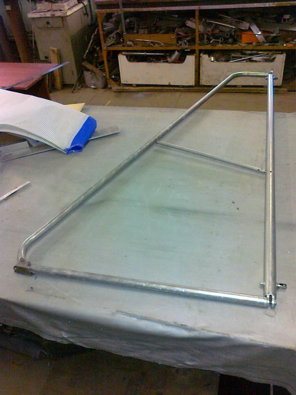

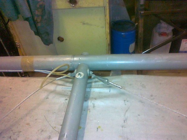

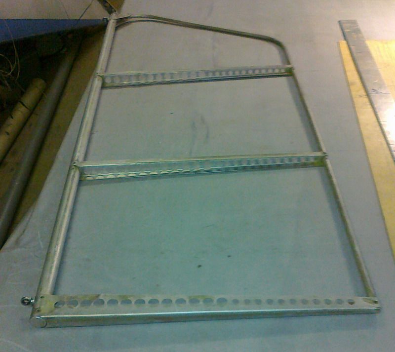

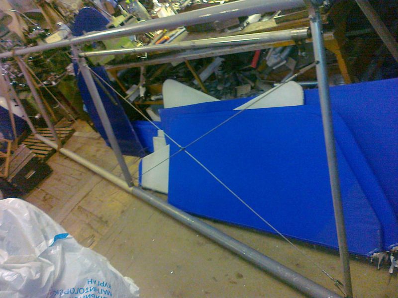

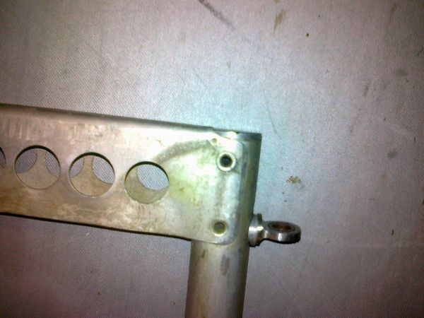

Оперение.
ГО размах 3 м.
Половинка стабилизатора.
Три основные детали:
- задний лонжерон - труба ф30х2,
- передняя гнутая труба ф25х2. Образует переднюю кромку, корневую и концевую нервюры.
- распорка труба ф 14х1. Просто вставлена своими "пипочками" в отверстия передней и задней труб.

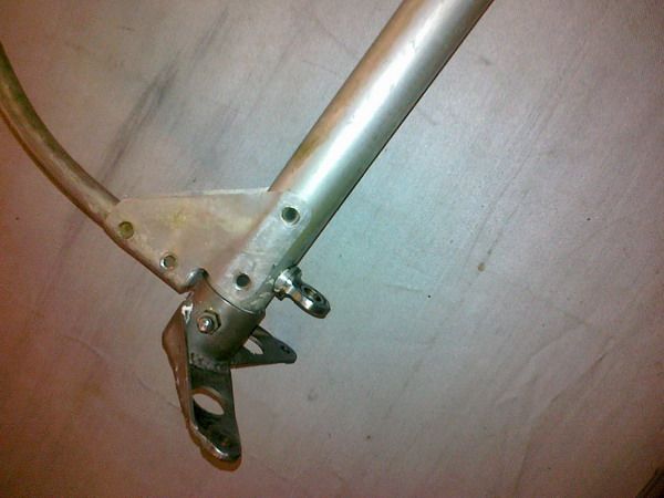

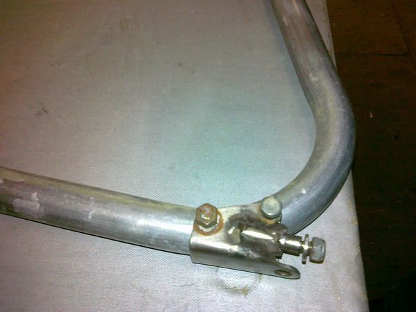

Стабилизатор - складной.
Вот его корневые узлы.
В зоне переднего стыкового узла в загнутую часть вставлен буж - трубка ф20х2.
С нею и гнули.

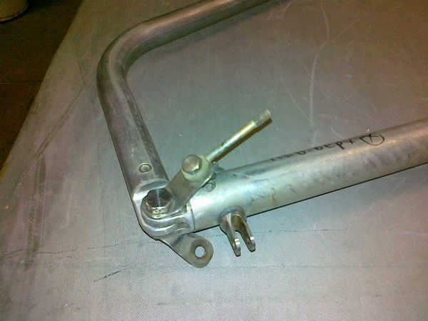

Руль высоты и руль направления - аналогичны по конструкции.
Рули имеют хорду 700мм.
Передний лонжерон у них труба ф30х1,5.
Задняя кромка - труба ф 14х1.
Нервюры гнутые из листа Амг - 1,5мм.
Корневые - П-образные.
Средние - Z-образные.
В РВ - по одной средней нервюре.
В РН - две. На нижней крепится качалка из Д16Т -5мм.

Качалка РВ - стальная сварная.

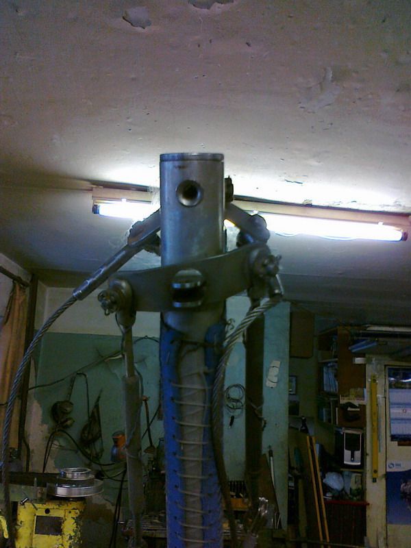

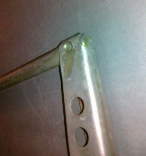

Киль состоит из 3х труб ф 30х1,5.
Снизу имеет рессорку.
Лонжерон киля крепиться к хвостовой балке на два винта м6 к токарно-фрезерованному узлу.
В верхнем треугольнике киля - такая же распорка, как в стабилизаторе.
    81,3 КБ · Просмотры: 282
    42,1 КБ · Просмотры: 357
    63,1 КБ · Просмотры: 295

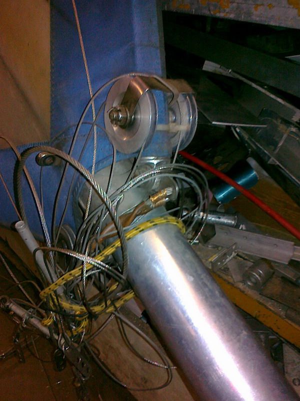

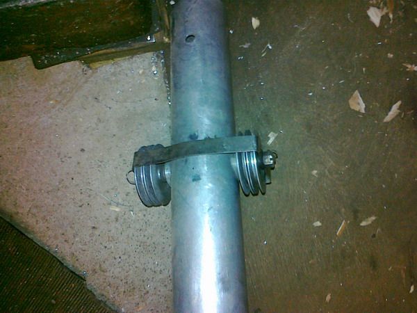

Это ролики для тросов управления.
    75,1 КБ · Просмотры: 290
    43 КБ · Просмотры: 326

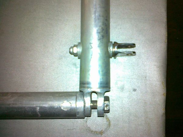

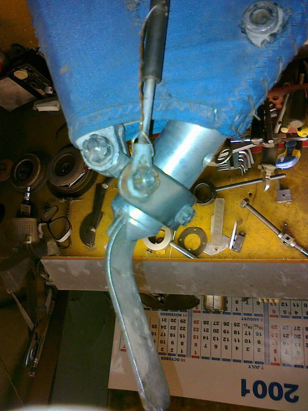

Рули, элероны и закрылки имеют по два шарнира навески вилка - ухо с ШС-6.
Элероны и закрылки аналогичны по конструкции рулям:
Лонжерон - труба ф30х1,5.
Задняя кромка - ф 14х1.
Нервюры имеют шаг - 500мм.

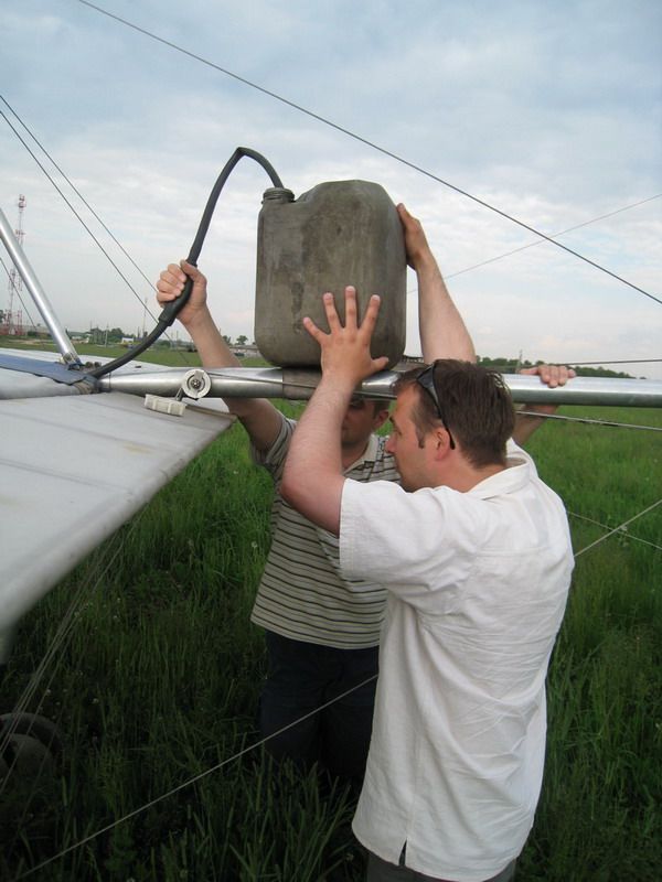

Так происходит заправка.
