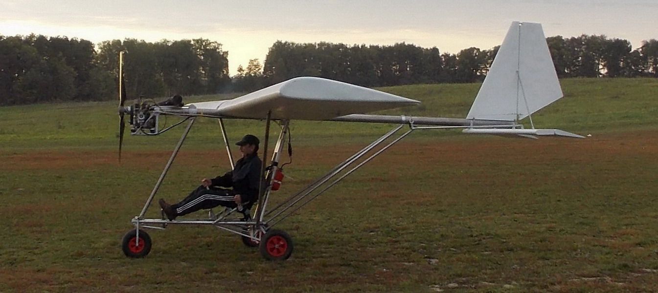

Как  он  в управлении  при  таком  ветре,  надергались  поди?
JonSu
Люблю самолеты!
Есть немного... ;)
Но, ветер был ровный, вдоль полосы. это упрощало дело. Выше 150м болтало меньше.
Управляемости достаточно для парирования. Устойчивости тоже хватает.
Скорость по прибору 70-80 км/ч. Обороты держали повыше - 5100...5300 в горизонте.
Успел даже полюбоваться заходом солнца. :)
За 2 полетных дня 2 моих клубных товарища вылетели на нем самостоятельно. :~)
До этого, правда, некоторое время полетав на 2-хместном самолете с инструктором.

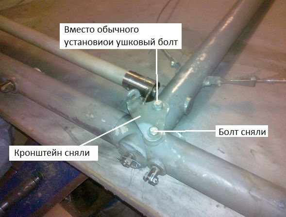

Евгений, здравствуйте. Скажите, из чего сделаны кронштейны на которых стоит движок? Сталь или алюминий.

Ушковый болт установлен на поперечной трубе каркаса крыла через радиусные шайбы.
