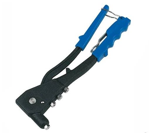

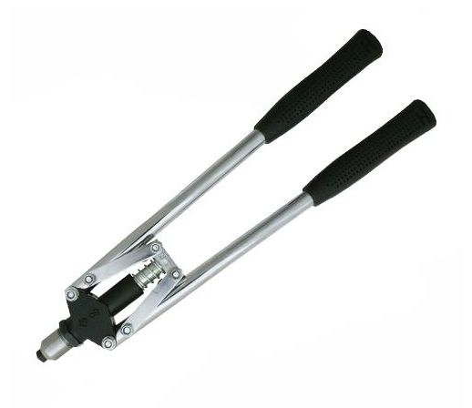

Болты я использую в основном из автомагазина, заклёпки - вытяжные стальные оцинкованные 4мм и 3,2мм продаются в любом строительном маркете. Самая проблема оказывается найти для них хороший пистолет, я уже третий кончил пока "фюзеляж" с хвостом собирал, а ещё элероны надо клепать.....
Кстати.
Вот такой мне лично очень понравился. Удобно, одновременно прижимает заклепку к пакету, минимальные усилия. Встречаются места, правда, где им не всегда удобно подлезть из-за габаритов. Но это скорее исключение, особенно для подобной конструкции.
    15,9 КБ · Просмотры: 316
    13,5 КБ · Просмотры: 299
