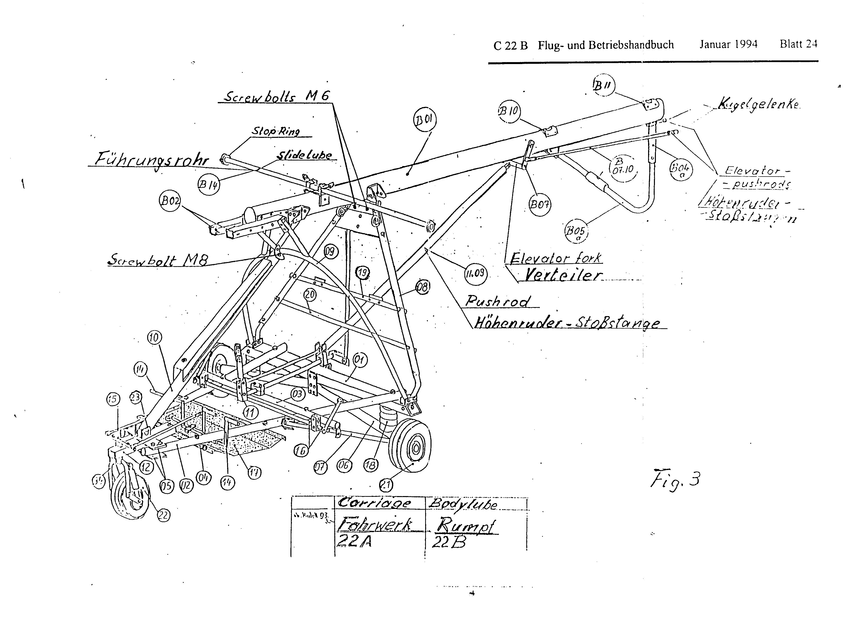

Кстати вопросик, может кто в курсе на схемке изображено управление С 22, у меня в принципе так же, но я опустил качалку РВ на уровень оси вращения ручки чтобы ее отклонение  не вызывало перемещение тяги. Как изображено в рисунке выходит при отклонении ручки вбок привод РВ также отклоняется увлекая тягу, когда для пробы собрал при отклонении  тяга отодвинулась на 4 см. Интересно реально так стоит или рисунок больше обзорный?
на  С 22 друзей управление другое, полностью тросовое

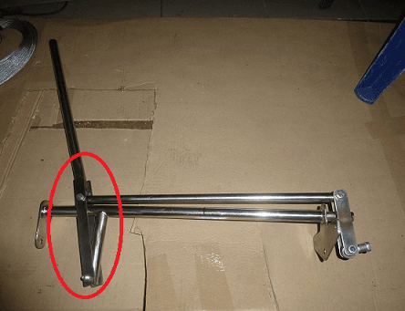

Леша,посмотри пост №985.                                                 Вова,скажи-ты когда крен закладываешь ,ручкой в продольном отношении помогаешь?

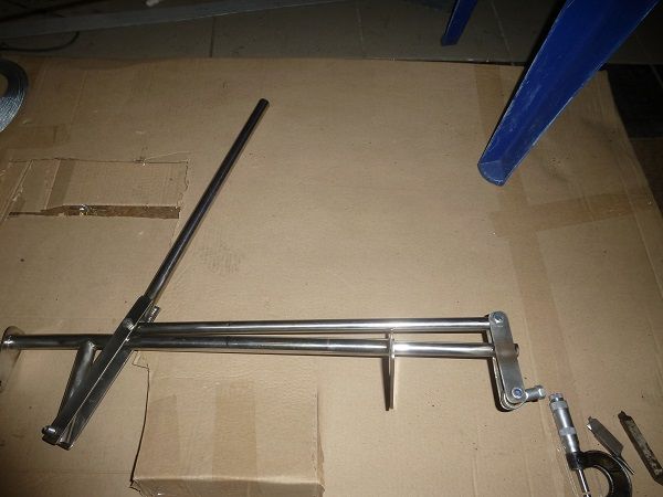

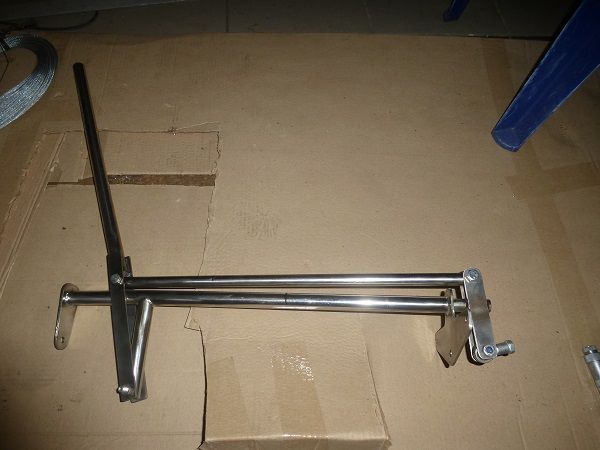

да видел, все фото перелопатил, дело в том, что у меня не получается тяга под креслом, т.к. амортизации нет кресло низко и не хочу чтобы механизмы могло повредить какой нибудь случайной кочкой. я тяги пустил сверху, получилось компактно, но механизм сам по себе спорный, я таких схем не видел, попробую фото залить

А этот узел ведь низко будет?Да и две эти пластинки ......боязно.Если у тебя низкая посадка ,то может есть смысл управление перенести на верх,как на самолете из поликарбоната,тут на форуме Ер-2 по-моему.Посмотри.
    63,2 КБ · Просмотры: 226
труба для кресла находится над трубами фюзеляжа , к ней крепится  механизм управления, получается кресло  задрано и этот узел на общем фоне под раму опущен совсем немного. узел очень прочный пластины из нержавейки 3 мм, смущало другое - внутри механизма стоит шток из нержавеющей трубы 16х1,5 , к нему подходит тяга, шток просто направляющая, но под нагрузкой на шток идет изгибающая нагрузка, что мне не особо нравится, но прочность с запасом нагружал 80 кг прогиба не было. Нравится что все сделано одним механизмом. ручка временная будет укорачиваться и служить основанием для дюралевой.

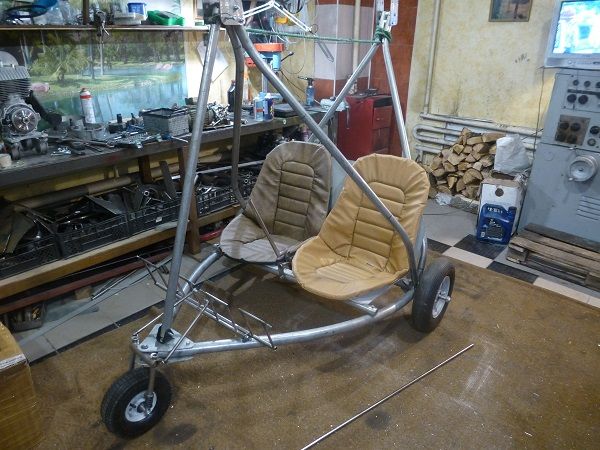

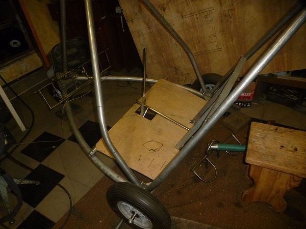

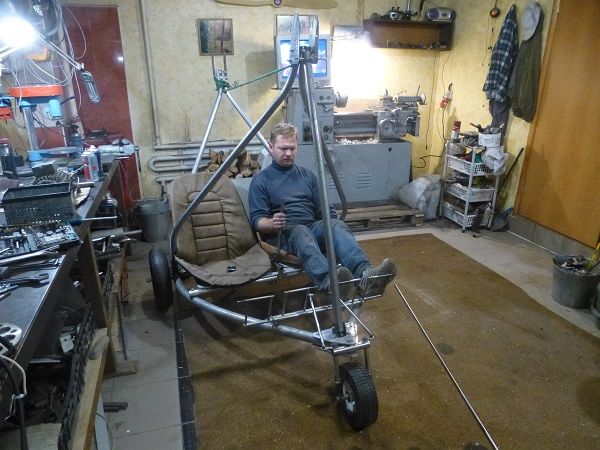

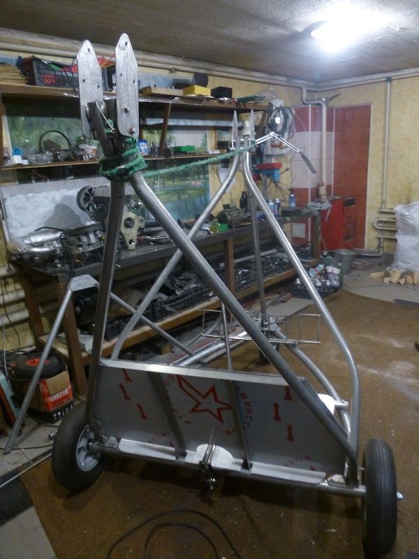

трубу с хвостом закончил, снял,  занимаемся кабиной.

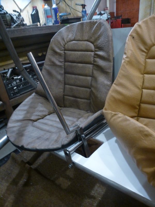

РУС подогнал для удобства, примерил кресла, правда эти идут для паралетов здесь хочу сделать диваном с хорошей подушкой под попой для амортизации, на всякий случай, по аналогии аирбэгов.

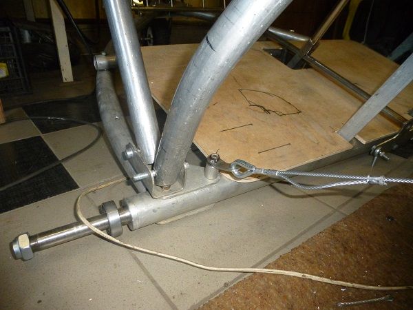

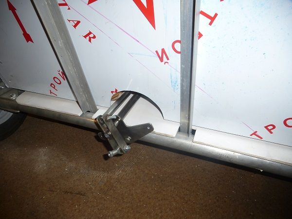

точки крепления хочу сюда, не совсем правельно с точки зрения прочности, но удобно для регулировки шайбами.
по поводу работы ручки я писал касаемо выше залитого рисунка С 22, там если присмотреться качалка руля высоты стоит на оси с качалкой тяг элеронов и при отклонении ручки вбок тяга также отклоняется, а на ее вершине урепится тяга РВ, соответственно она тоже отклоняется , увлекая тягу.
    48,5 КБ · Просмотры: 180
По опыту эксплуатации Пилигримов следует, что для регулировки натяжения тросов достаточно их периодически закручивать. Крепление на такой высокой втулке нагружает болт на излом. Но я вообще хотел поинтересоваться, где планируете разместить точки крепления тросов, идущих от крыльев к фюзеляжу?
