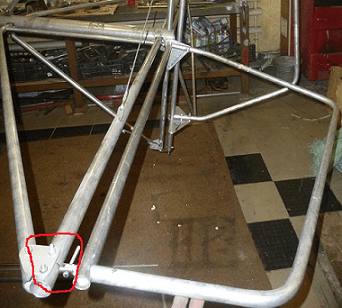

Так это........ты ёё такой 12ммтровой  и встремлял в нежное тело трубы лонжерона ,например стабилизатора? 😱  или стачивал до ммров 6ти и нарезал резьбу,шоб на той стороне гайкой схватить?
Например вот тута.

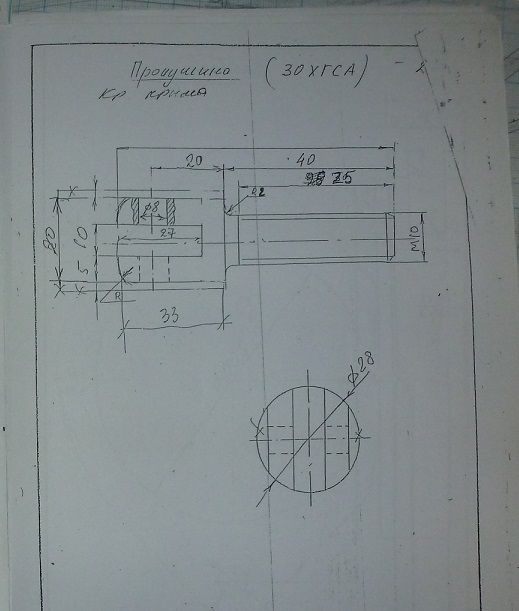

В принципе по ГОСТу откидные болты должны выпускаться трёх исполнений: ухо, ухо с шплинтовым отверстием и вилка. Другое дело, на сколько реально купить болт третьего исполнения?
из шпильки 12мм делаем болт 6 мм нужной длины, с головкой, потом болгаркой делаем либо вилку, либо ухо. был разговор по поводу возможности проворота этих болтов в процессе эксплуатации. у меня на руле высоты одно соединение сделано так что болты вкручиваются в бобышки внутри труб, там болты не провернуться т.к. будет закручиваться либо один. либо другой. на втором соединении болт фиксируется гайкой, там я сверлил болтик вставлял жесткую проволоку и ее приклепал к трубе. сделаю фото выложу.

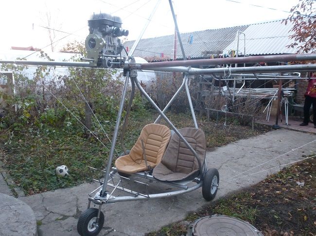

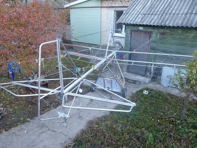

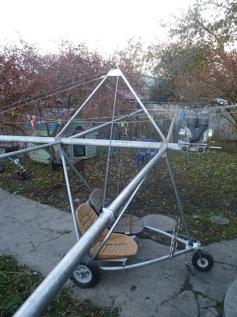

сегодня предварительно собрал

какие изменения вносят в планер при сборке с подкосами-где и что усиливают и изменяют?
Изменения в конструкции каркаса крыла. В тросовом варианте у каждого лонжерона крыла две точки крепления верхних и нижних тросов, в подкосном одна точка крепления подкоса (контрподкос не считаем).
Вот до конца гост прочитайте.
у узнаете что болт катаный, а не резаный.
в домашних условиях такие сделать практически невозможно.
