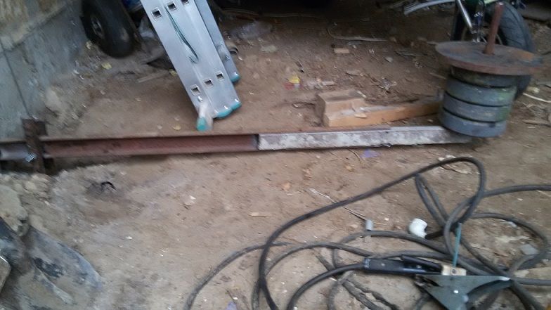

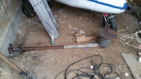

растягиваю тросы,за одно проверяю обжимки....
    27,7 КБ · Просмотры: 195
