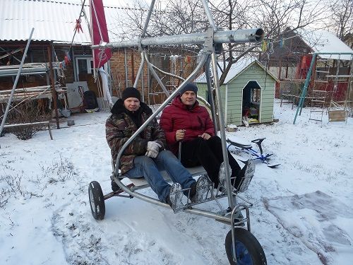

частенько бываю на этой веточке - интересно. Вопрос возник, а закрывать кабину на зимний период или просто для обтекаемости, и комфорта будет кто-нибудь? Или так и будет самолет кабриолетом?

То, что предлагают немцы - всяко лучше хоть и закрытой, но не отапливаемой кабины 🙂

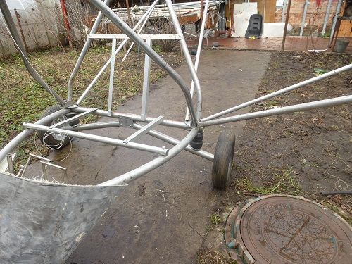

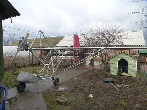

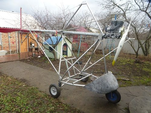

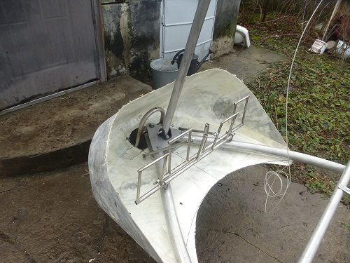

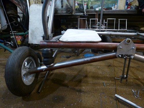

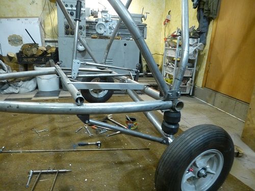

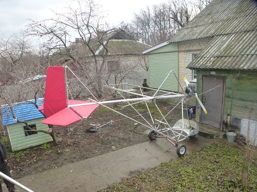

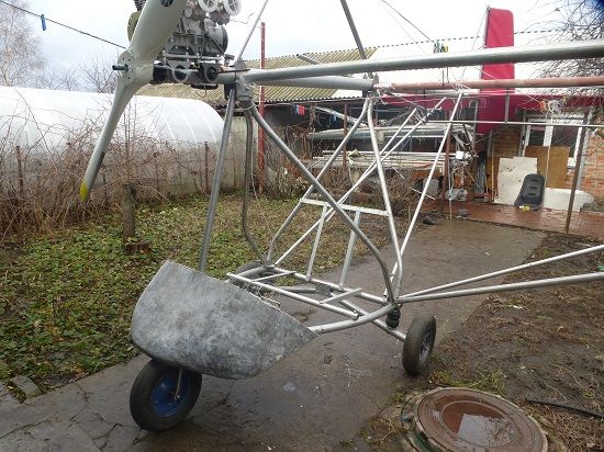

пересмотрел конструкцию, рядом есть икарус с 22, многие решения посмотрел там. амортизацию все-таки поставил, но сделал подушки,  по совету Икара, сделал их из отбойников Газели, с соответствующей доделкой. и решил делать подкосный вариант, на фото как раз примерял трубы, по факту добавок веса в сумме примерно 10 кг, решил делать так. подкосы приложены на стабилизатор, крепится будут конечно к концу трубы.

на шасси еще есть подкосы, на фото не стоят

смотрится прилично 🙂
Алексей,а можно чуть подробнее за подушки аморт....хочется такие поставить
да,похоже  стаб го в нуле стоит...
по подушкам в теме про джет фокса, икаруса было обсуждение про эти подушки, штатные наиболее лучший вариант, но сейчас очень дорогой, один пилот Икар попробовал такой вариант и в принципе остался доволен. В основе отбойник передний газели, в него вставлен отбойник от десятки, с одной стороны имеется отверстие для крепления, закладываем внутрь шайбу, снаружи шайба большего диаметра, а вот с другой стороны закрепится не зачто, подушка внутри имеет конус, делал большую шайбу вставлял внутрь с болтом, при стягивании шайба изнутри распирает подушку и так за нее фиксируется, но чтобы ее не выдовило совсем ставим упорную втулку, и еще наружную шайбу выточил чашкой чтобы резина не распирало встороны, чертежа нет все делал по ходу, шайбу подобрал со второго раза, первый вариант выскакивал.  сфотографирую выложу.
по углу установки - это предварительная сборка определялся отставлять троса или делать подкосы, с тросами выяснилось что в гараж не зайдет, стабилизатор хочу вывести на отрицательный угол за счет прогиба балки, во всяком случае так делал на тросах или не буду заморачиваться переднюю скобу крепления сделаю с несколькими отверстиями по высоте для регулировки, а крыло будет крепиться на скобах со смещенными отверстиями как на икарусе.
И опять вопрос:А если центровка предельнозадняя,то зачем делать стабилизатор -2?Ни чё не понимаю.(как вертолетчик) ;D
Алексей,у вас не хватает диагональных расчалок на шасси.Иначе колёса повыворачиваются назад.
ясное дело, я же написал что это примерка для дальнейших действий ну и общее понятие по весу, кстати, то что на фото без одного крыла в районе сотни.
Вопрос есть - рули высоты делал давно для другого проекта и чтобы не переделывать использовал здесь, площадь рулей больше чем у плг, ширина сантиметров на 10-15 больше, не стоит заморачиваться по чувствительности? можно обойтись меньшим ходом ручки или как новичку саму ручку сделать длинней.
Если у кого то возникнут непонятки по подушкам пишите - пришлю свой чертежик. Сразу не выложил, так как он на аэродроме. Надо сгонять за ним.
по рулям-при увеличении площади с-т будет чутка тупее  в управлении ...ничего страшного
Икар,если не трудно-эскизик бы подушки
спасибо, по трубам -  стойки гнул гидравлическим трубогибом фото по ссылке http://www.ulmart.ru/goods/886165  , этим трубогибом надо гнуть крайне аккуратно, и труба должна иметь стенку хотя бы 2 мм, у меня 2,5.   на фанере делал чертеж готовой детали, на трубе обозначал зону для изгиба. Трубогиб давит в одну точку, чтобы не допустить смятий гнем совсем по немногу и постоянно  передвигаем по длине. подмял переставил, и так дальше по зоне изгиба. таким образом выводил нужный радиус постоянно прикладывая к чертежу. Есть трубогиб прокатный, но на нем хорошо получаются большие радиусы.

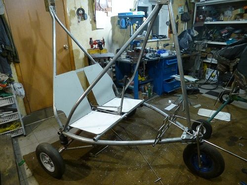

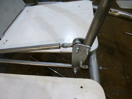

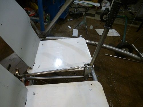

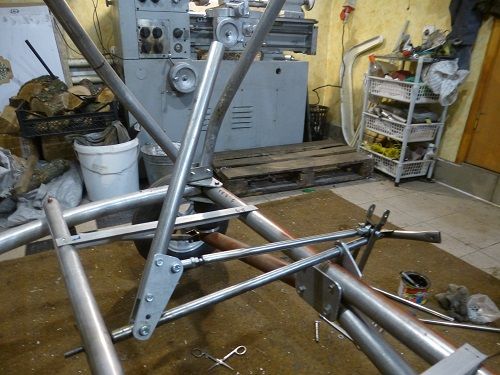

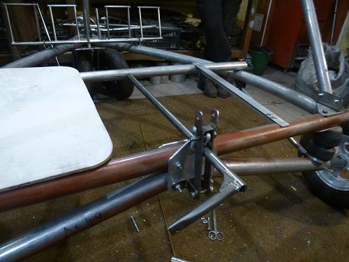

из нового, переделал управление, сделал как на икарусе с одной ручкой по схеме, которую выкладывал ранее, вышло очень здорово, все работает мягко. старая версия не пошла, под нагрузкой были моменты закусывания.

Алексей,несколько решений с удовольствием подсмотрел...используем..а че...вкусно
