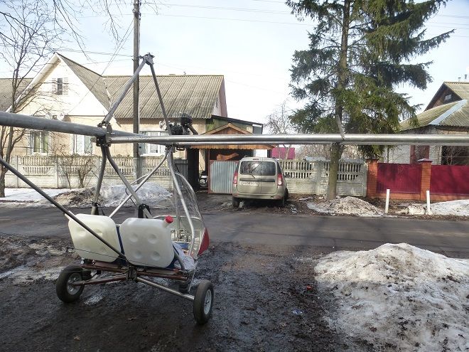

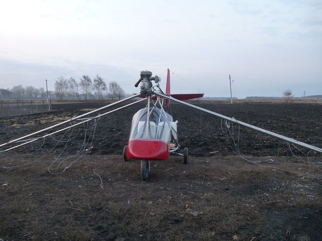

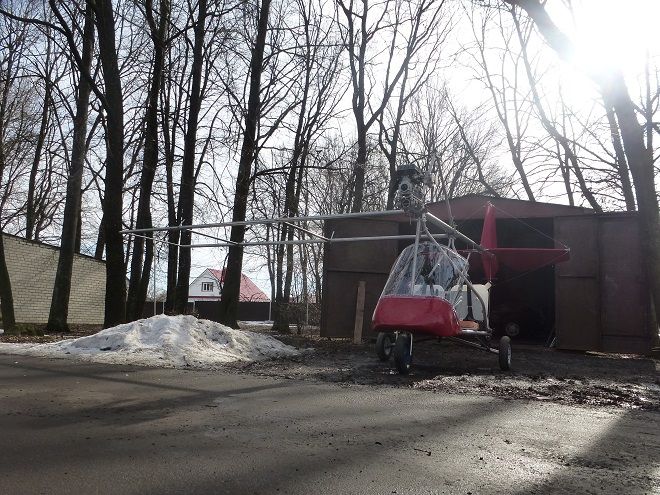

А мы консоль примерили, готовим троса и окончательная установка.

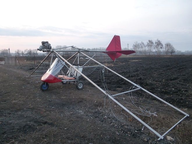

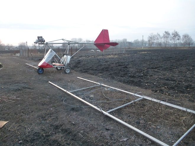

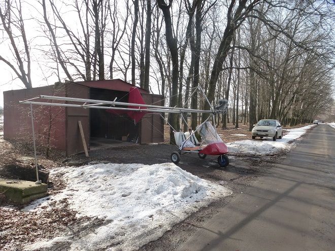

три дня потратил на настройку гитары  🙂    это конечно круто, аж прям зауважал еще сильней пилигриммо конструкторов, подкосы намного проще, но оно того стоило, вышло очень прочно и жестко, опять же сравнивая с икарусом тросовая схема на порядок жестче.
Из особенностей - очень здорово помогают законцовочные трубы, которые вставлены в отверстиях в лонжеронах, труба не позволяет крылу перемещаться по диагонали, а если смещение и происходит оно  видно, т.к. труба изгибается, это хорошо заметно. Конечно сложно было поймать размер, сохранить диагональ, и задать крутку.  На стадии регулировки думаю было бы полезно установить диагональные троса, сократилось бы время по регулировке.  Крыло сделал с круткой, законцовки установлены на меньший угол атаки чем у корня. Очень хорошее дело натяжитель, оправдала идея на 100 процентов, удобно ослабил подрегулировал, опять натянул, все манипуляции делаются одним движением. Процесс сборки выглядит так - соединяем трубы к крепежным скобам, скобы вращаются на болту и их удобно повернуть для совпадения отверстий, палец для крепления крыла имеет заточку для удобства вставления, фиксация булавкой, гайки нет. Далее ставим подпорки под крылья, одеваем верхние троса на штырь мачты и подымаем ее, мачту ставим на натяжитель, далее подпорки прослабляем чтобы крыло повисло на тросах,  фиксируем нижние троса, далее для удобства опускаем хвост в натяжитель ставим трубочку для усиления и подымаем мачту. Натяжка очень сильная. Вся операция по установке крыльев одним человеком заняла минут 15.
