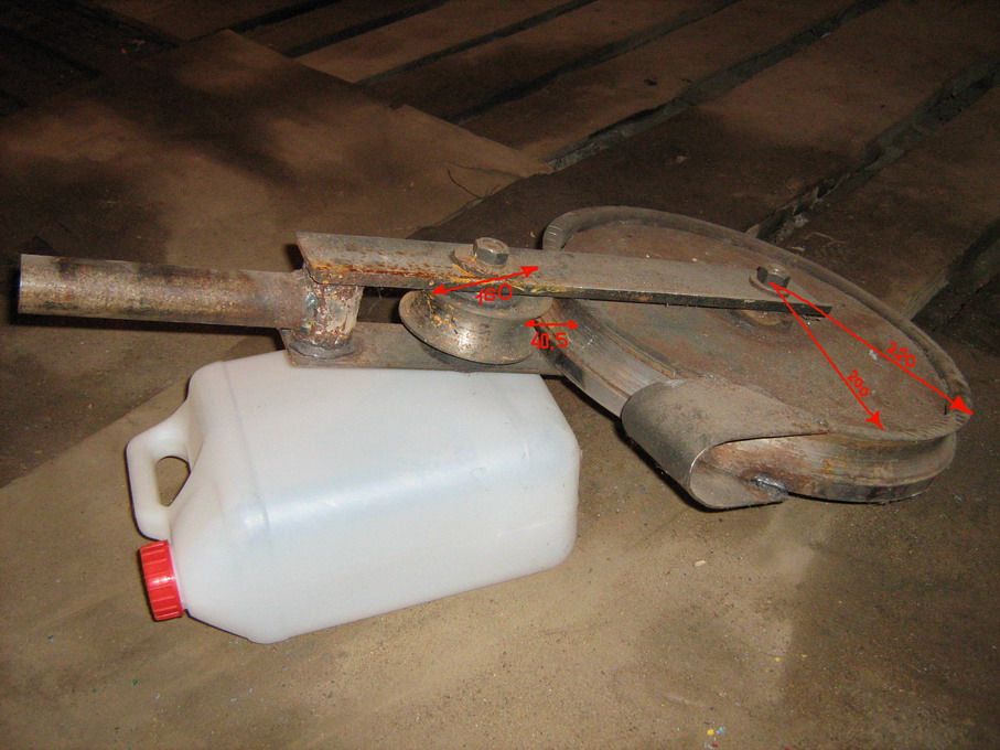

Трубогиб у меня типа такого
    122,5 КБ · Просмотры: 178
Но этот трубогиб для тонкостенных труб не очень хорошо подходит.
Самый правильный это как у Odyssey вот такой
Я было и себе собрался такой сваять. Да за большое колесо мне такой ценник заломили.

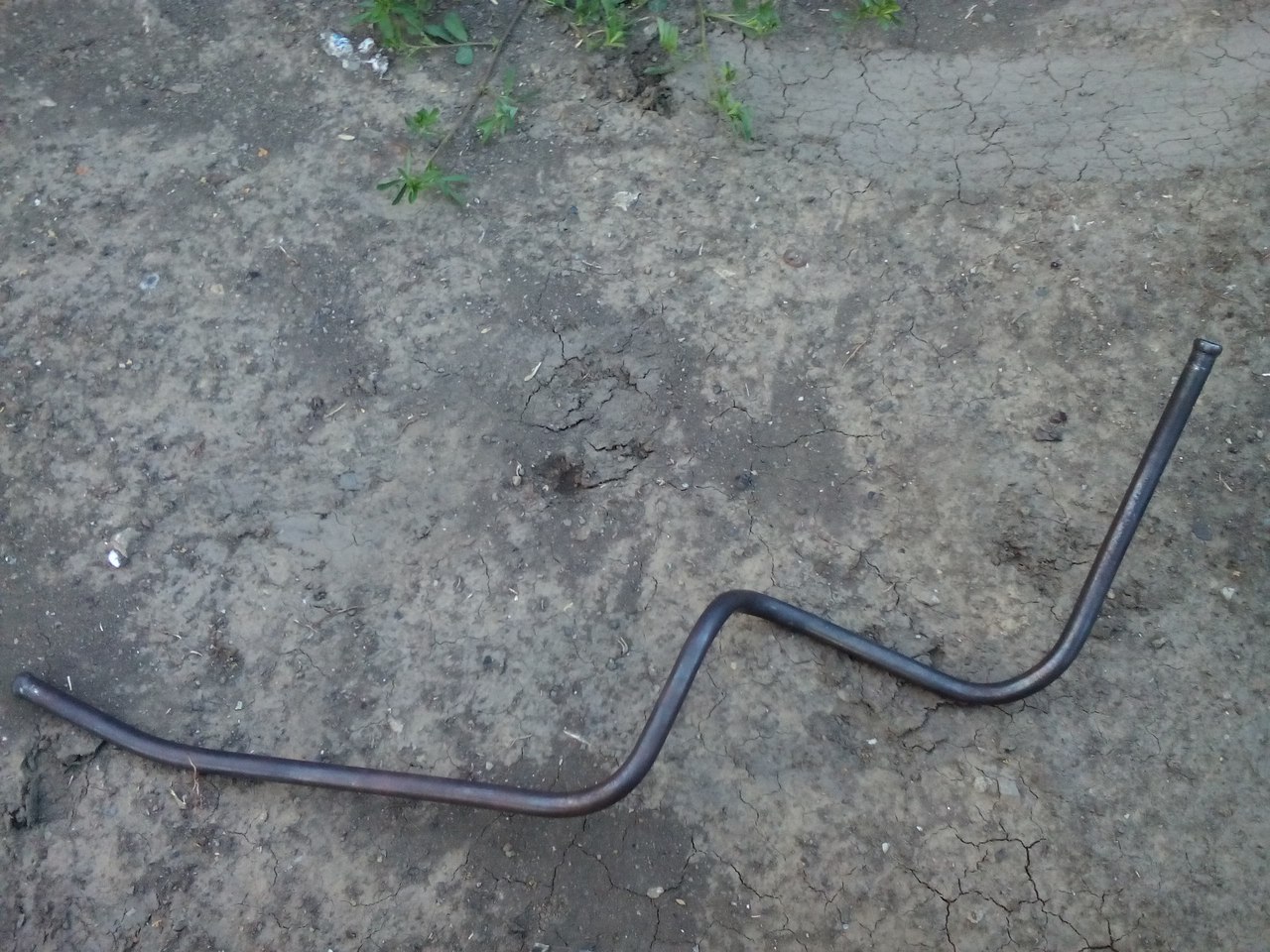

В общем стойки я согнул.
В размеры вогнал
Заднюю начал сверлить и такую откровенную "восьмёрку" забацал.
Вот теперь думаю. Отрезать и наростить.
38х1,5 есть труба. Ей и удлиннить.
Или как-то загнуть новую. Одна труба ещё есть
Лёд теперь  до зимы  взять негде.
Сама стойка согнутая.Только дыр в ней многовато.

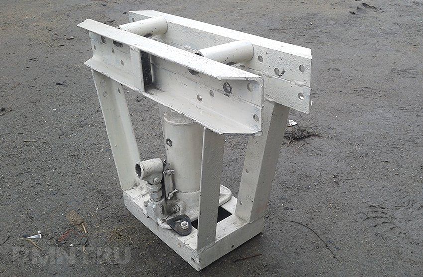

Гидравлический трубогиб пришлось маленько модифицировать.
Разнести опорные ролики подальше друг от друга .
Где-то метр между ними.
И пуансон делать с радиусом 200 мм
Там где у Одиссея колесо с вагонетки ;D я сделал переклей из строительной фанеры на ПВА для четырех гибов хватило,и сейчас готово к работе.И гнул со льдом.Куски трубы 500мм длиной влазят в морозилку бытового холодильника.

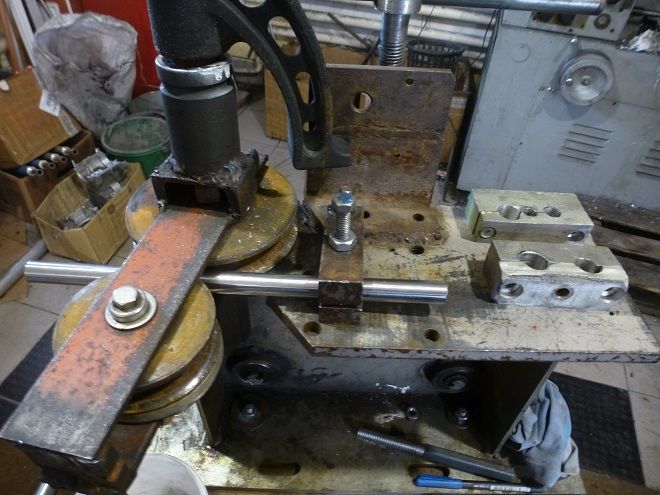

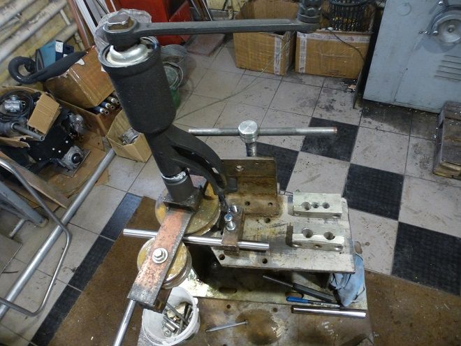

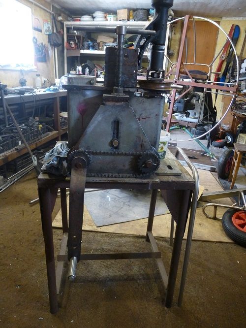

я диаметр до 22 гну самодельным трубогибом. Перепробовали разные варианты этот оказался самым удобным и практичным. Обычно трубу гнут увлекая за шкивом трубогиба, сколько пробовали без четко подогнанного упора после 45 градусов тонкостенную трубу сминает, пошли другим путем, трубу зафиксировали, а роликом обкатываем по другому ролику. Для фиксации сделал зажимы с разными диаметрами. хоть основной ролик имеет размер под 22-ю трубу но на ней катаю все, с 8х1 до 14х1 не имеет сплючивания, 16х1 18х1 немного сжимает по профилю ролика, трубы со стенкой 1,5 и выше вообще не плющит. Трубы рулей гнул именно на нем.  Трубы большего  диаметра  гнул гидравлическим, но есть нюанс в районе опорных роликов на трубу одевал трубу большего диаметра, чтобы роликами не сдавливало место упора, а в центре где сегмент выдавливает трубу наметил маркером область изгиба и гнул понемногу с постоянным переставлением по этой области, в этом случае изгиб получился ровным.
Эт ж что получается... Можно опорные ролики сделать одного размера, даже с не полукруглым а угловым (90 гр) профилем. А под трубу подгонять их уже одной или несколькими вставками из отрезков подходящих труб. Спасибо за идею  🙂

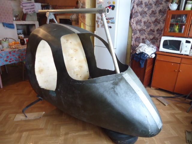

Владимир, супер, красиво выходит, передние трубы будут или подкосы будут стоять сзади.
Эт ж что получается... Можно опорные ролики сделать одного размера, даже с не полукруглым а угловым (90 гр) профилем. А под трубу подгонять их уже одной или несколькими вставками из отрезков подходящих труб. Спасибо за идею  Улыбка
Да, гнул 35х2, сверху одел куски нержавеющей трубы какие под рукой оказались, а по центру по жимочку за несколько приемов вывел радиус. Если интересно будет могу показать как троса обжимаю,, тоже вопросы могут возникнуть
Спасибо на добром слове. Подкосы сзади будут стоять. Но и передний треугольник оставлю.
Егор, привет! Этот аппарат к сезону вряд ли успею закончить. Буйная фантазия не даёт рукам покоя. Крыло хочу классическое с пайперовским профилем. Штампованные нервюры, элевоны как на китфоксе, печурка чтоб была. 🙂 Однако, такую же кабину буду ставить на свой аппарат и надеюсь, что к сезону смогу представить обновлённый Пилигрим на суд общественности в Крючково.
