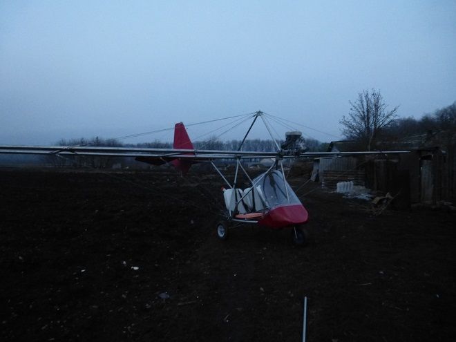

Самолёт "Пилигрим-07" клуба "Авиатор", г.Тверь

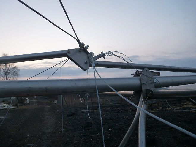

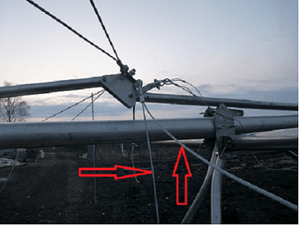

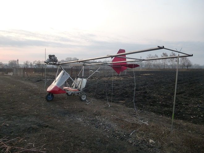

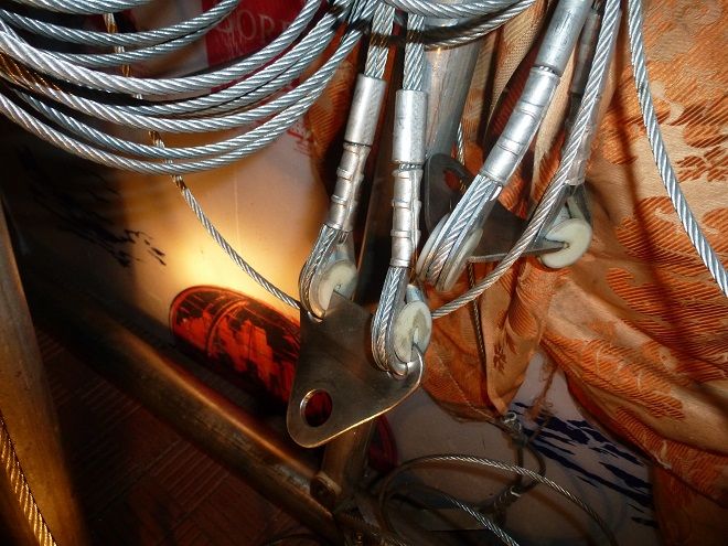

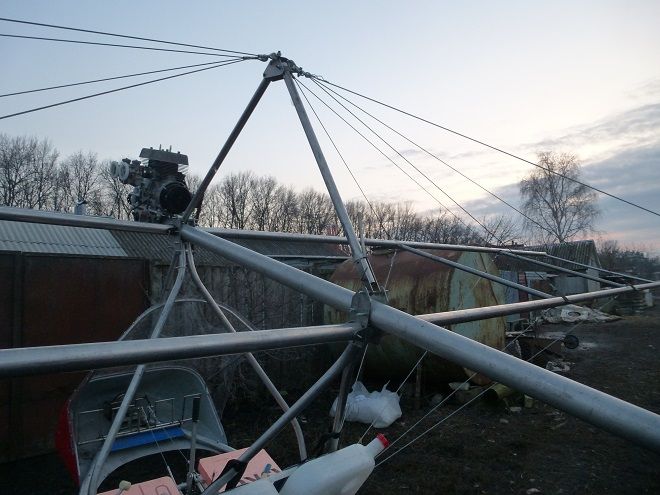

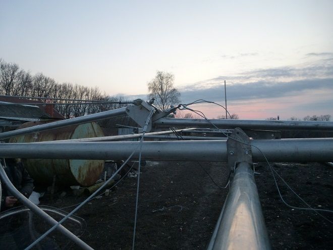

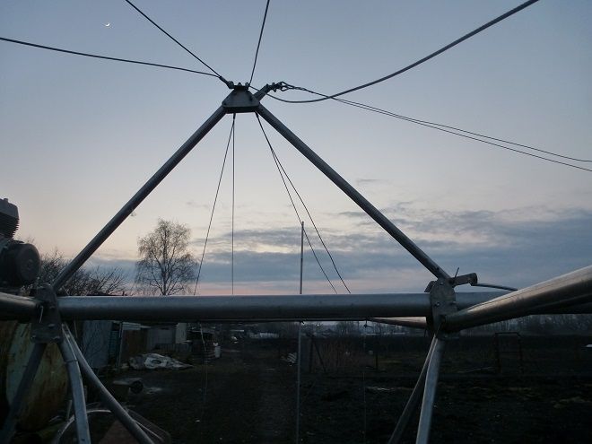

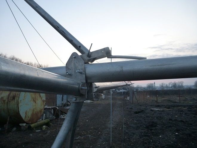

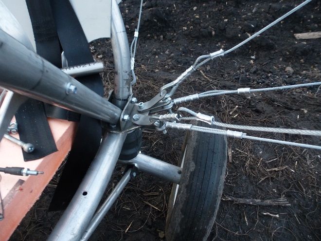

да, так и есть, один трос идет на две точки, заклепан в верху и стоит еще скользящая втулка для дальнейшей регулировки в случае прослабления. Если внимательно изучите буржуйские варианты, типа фантома, то они с натяжкой вообще не заморачиваются и добиваются ее с помощью муфточки, перемещая ее вдоль верхних тросов, такая же схема на джетфоксе и икарусе для натяжки тросов стабилизатора. В моем случае муфта стоит после заклепки пока без надобности.
просто скользящая втулка, перемещается с натягом, но повторюсь в моем случае я перебдел, и она никакой роли не играет, т.к. натяжитель вытягивает троса в струну.
мне тоже не понятно сомнение, четыре троса 4 мм сверху, это конкретный перебор, но из-за технологии запрессовки для удобства поставил их,  к примеру на мотодельте тросов 2 шт диаметром 3,5-4
