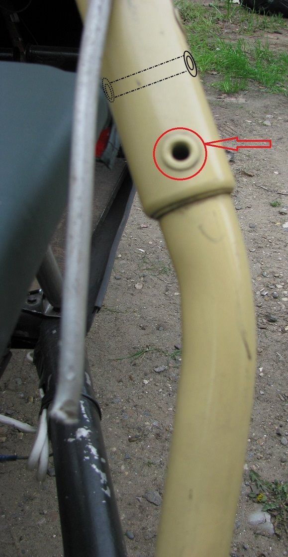

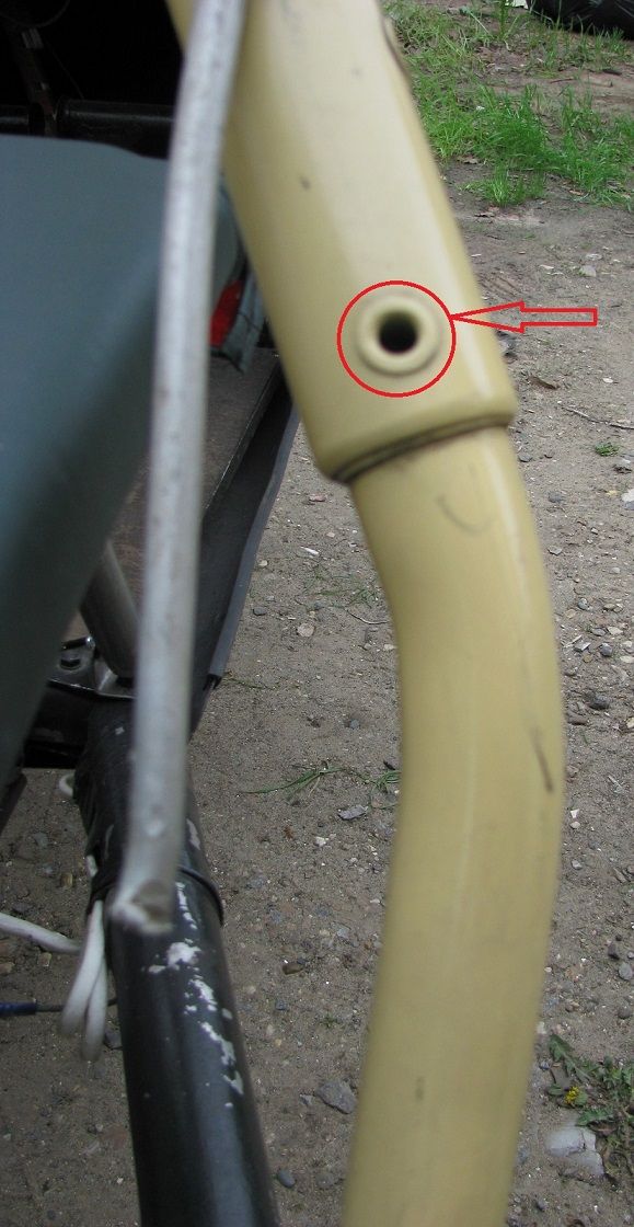

Скажите пожалуйста,чем это клепаеться
    104,8 КБ · Просмотры: 198

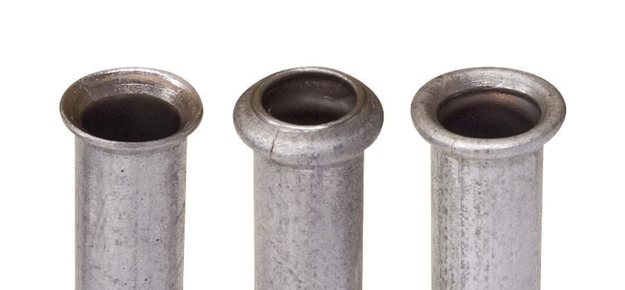

Всегда это делалось обычной нержавеющей трубкой большей на 5-6 мм диаметра трубы. Осадка и развальцовка конусами с двух сторон и доводка с оттяжкой молотком. Кстати про это уже была инфа на этой ветке.

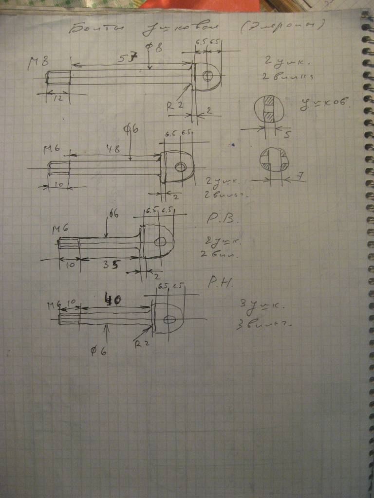

не,тормозные не пойдут...слишком тонкостенные...срежет
здесь желательно 10х8 мм трубка...накрайняк 2 болта ст45  6мм
Вот! В самую точку.
Спасибо Сергей Анатольевич.
И всё же решил попробовать, загнуть 40х2.
Благо в нашем "улусе" такие трубы продают.
С песочком загнулись!Вполне прилично.
Только песочек прокалил на печке.
