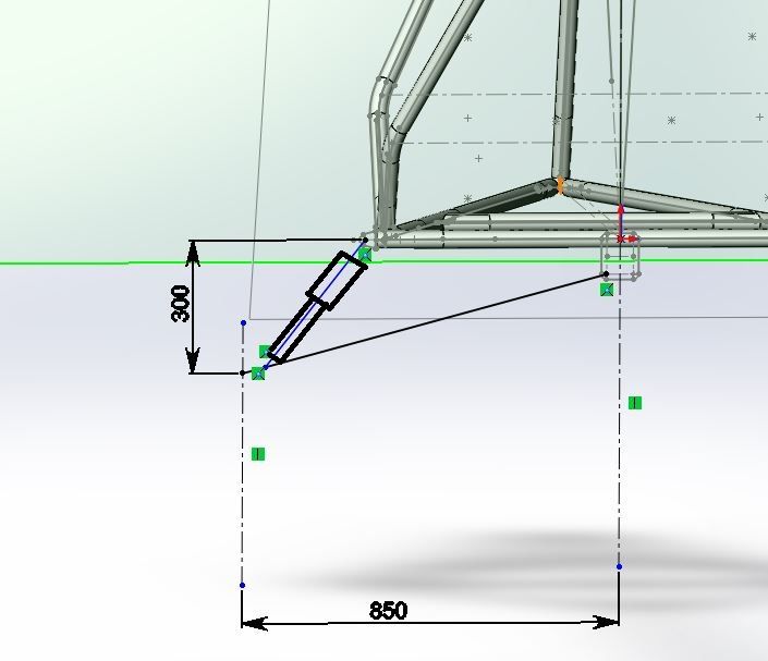

Подскажите пожалуйста.
Под таким углом можно поставить амортизатор.
Есть подозрения ,что на долго его не хватит.Пробьёт

Можно. Но не нужно. Идеально в этом случае, что бы амортизатор выполнял работу строго вдоль своей строительной оси. Т.е. крепился в нижнему рычагу под углом 90 град.  Затем, смещая эту нижнюю точку ближе к колесу. На шток амортизатора, начинает действовать изгибающий момент. Изгибающий момент увеличивается, а осевая нагрузка на сам амортизатор уменьшается. Вся эта система рассчитывается. Максимальная нагрузка на колесо известна. Плечо известно. Определите статическое усилие, которое выдерживает амортизатор до полного обжатия (до упора нижней вилки в резинку на штоке). И построив распределение нагрузки по нижнему рычагу, определите зону в которой амортизатор компенсирует расчётную максимальную нагрузку. Лучше, что бы угол между осью штока и нижним рычагом был больше 45 градусов.
С каких пор у нас шарниры стали передавать изгибающий момент?
Я рассматривал вариант амортизатора на сайлентблоках. При малом угле между амортизатором и маятником, усилие  сжатия приводит к возникновению изгибающего момента на штоке. Усиливается износ уплотнений. Реально на практике, так никто и не делает. Амортизатор стараются установить так, что бы полностью исключить  передачу изгибающих моментов и обеспечивает идеальные условия для работы уплотнения.
А что Вы подскажите по сути вопроса, заданного Валерием?
амортизатор можно ставить под углом, это не страшно, на дельтах, автожирах и прочей однохребтовой технике пользуется без проблем. Там другой момент есть, при варианте установки как на рисунке ось качания балки в центре, а подкос наверняка будет на боковой трубе фюзеляжа, и качаться он уже будет по своей оси, и в целом колесо будет ходить не только вверх вниз, но и вперед назад, вот тут будут работать сайленблоки, а пластины в центре от куда идут "ноги" будет еще и ломать. Поэтому желательно чтобы опоры труб шасси были на одной оси. Возвращаясь к икарусу у которого амортизатор заменен подушками ход маленький а качание вперд назад небольшое, штатно все работает.

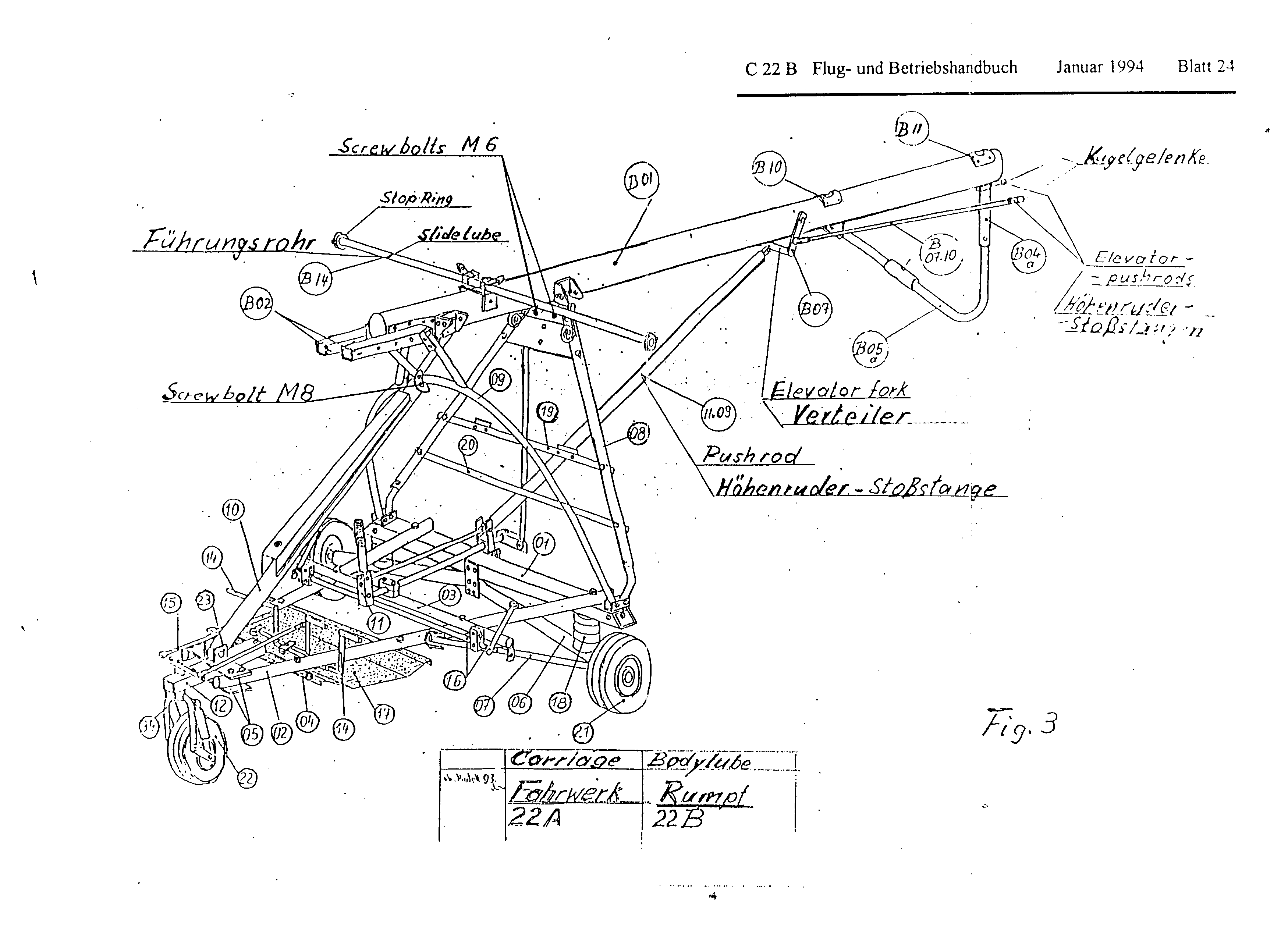

обратите внимание как каркас пилигрима похож на каркас икаруса с22 -может и амортизаторы поставить по его схеме..

Алексей, согласитесь, что в случае приведённом на эскизе, можно использовать более короткий амортизатор, подвинув его нижнюю часть выше по трубе маятника. Так как и стоит штатно пневмо подушка. Только в этом случае  сам маятник, его консольная часть от колеса, будет испытывать больше нагрузки. А штатно, визуально по эскизу - да, можно поставить. Нагрузки на аморт будут меньше, но прослужит не долго. Потечёт быстрее.
Это лично мой опыт. Есть с десяток с лопнувшим по нижней вилке, штоком. Сейчас пользуюсь рессорой. Тяжелее, но надёжнее.

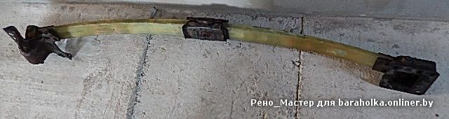

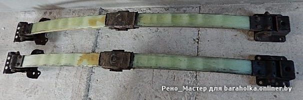

а почему бы не использовать стеклопластиковые автомобильные рессоры, например от Renault Master,

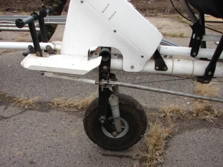

у меня не получилось найти короткого амортизатора, раньше продавали тайванские, очень хорошие с регулировкой жесткости, но из-за стоимости их перестали возить. Вариант с подушкой получается самый легкий и дешевый , но практика покажет насколько надежный, ИКАР летаее на них и доволен. По поводу рессоры споров быть не может, самый надежный и практичный вариант. Если бы с самого начала не заморачивался по весу делал именно с ней.
для Oiearius  и Валеры сотого 😉 и Леши: у Одиссея рычаги стоят на одной оси и у меня также.Я летаю на Ми-8 и подсмотрел у Михаила Леонтиевича Миля ,а у него все шарниры стоек на карданах.Я бы с удовольствием поставил короткий амортизатор,но не нашел.Проведу испытание-отпишусь.
для Oiearius  и Валеры сотогои Леши: у Одиссея рычаги стоят на одной оси и у меня также.Я летаю на Ми-8 и подсмотрел у Михаила Леонтиевича Миля ,а у него все шарниры стоек на карданах.Я бы с удовольствием поставил короткий амортизатор,но не нашел.Проведу испытание-отпишусь.
