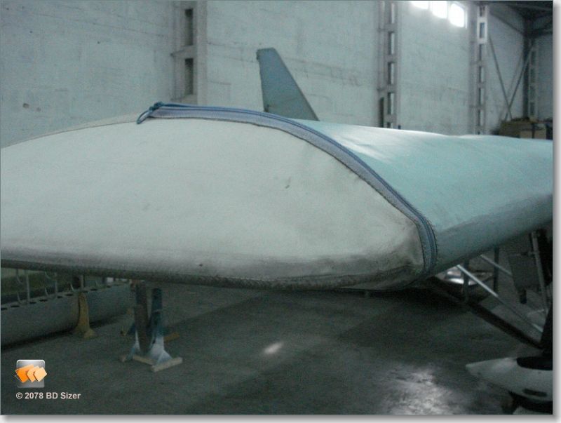

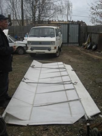

Доброго времени суток, уважаемые. подскажите по обшивке, интересует порядок установки. парус с латами сшил, проблема в установке, если обшивку одевать на каркас с последующей установкой лат, латы не проходят по латкарманам, получается большое натяжение, после порыва двух латкарманов бросил этот вариант. при установке обшивки с уже вставленными латами не могу развести трубы для установки поперечин. обшивка не слабая, предварительно делал пробную обшивку для понятия размеров. мне думается что большая кривизна лат, профиль - верхняя дужка Р3.
Как вообще происходит установка? для себя выходом из сложившейся ситуации сделать винтовую распорку для разведения труб в местах установки поперечин. может показаться что очень сильное натяжение, но руками я трубы развожу , нехватает 3-4х сантиметров и работать неудобно.
спасибо!

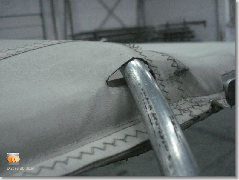

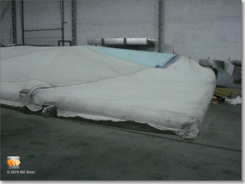

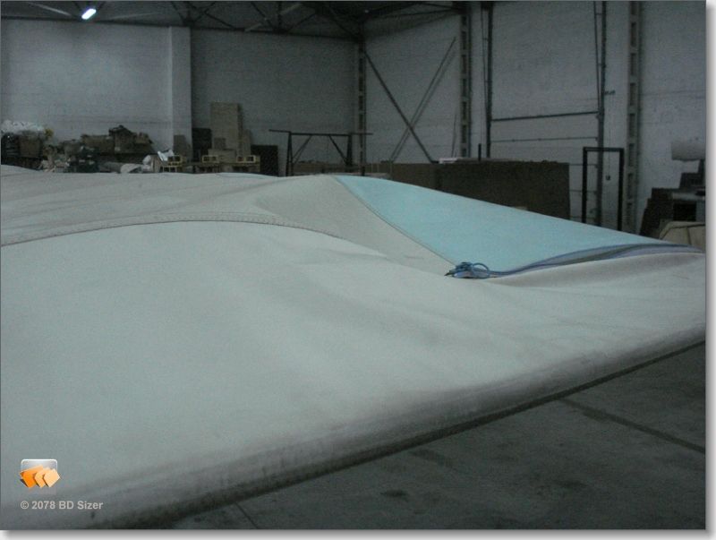

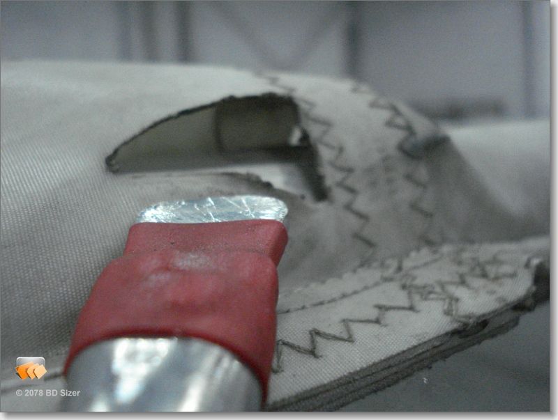

Если парус изготовлен чётко по наружному контуру теоретического профиля на бумаге, лат карман сделан с запасом, правильно пришит, лата обязана "пролезть" и сделать своё дело. На первом фото консоль без крайней латы. Дальше вводим наконечник латы в отверстие ведущее к лат карману. И начинаем движение  🙂  Вверх, вниз, верх,...  :-? Ой, это другая тема. Вперёд и вперёд...

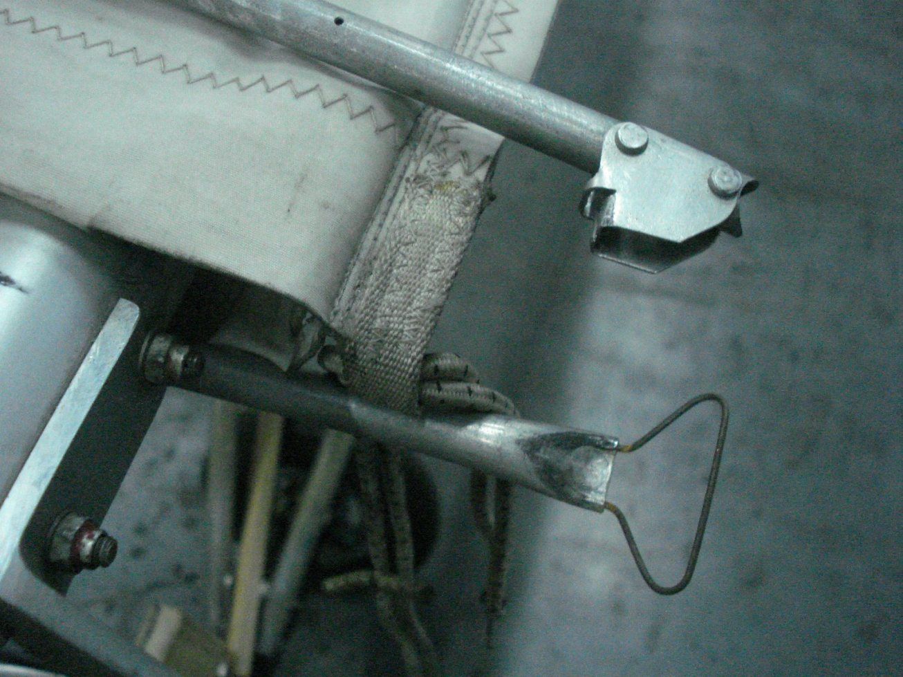

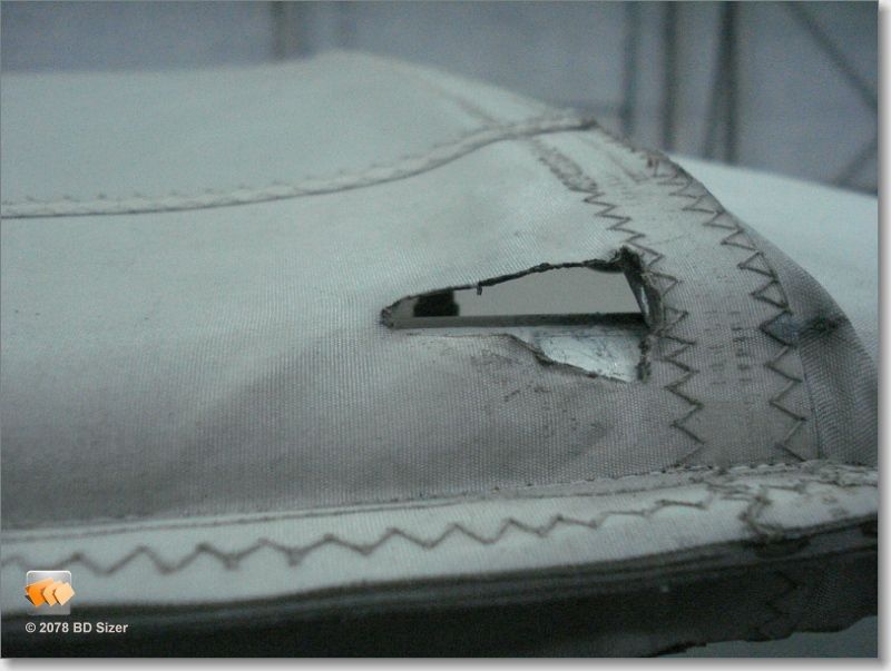

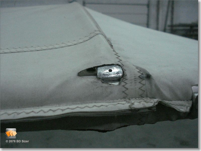

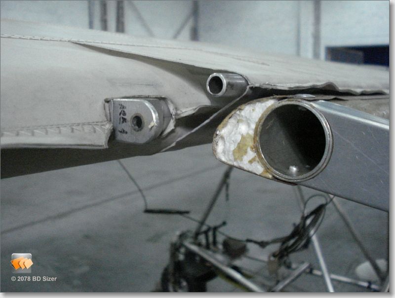

Лата по мере продвижения в лат кармане, выписывает на обшивке пошлый зигзуг. 😡 Но движется. Упёршись в конец  😱 латкармана, тупик т.е., лата немного торчит  🙂 из паруса в районе задней кромки. Пальчиком надавили, вдвинули лату внутрь и вправо и "защёлкнул" всё это мероприятие.

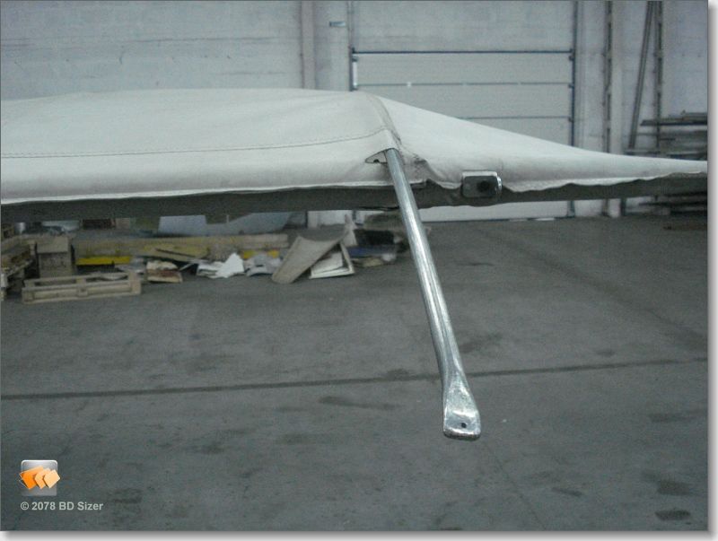

Наружный контур обшивки, т.е. длина и размер латкармана - главное.

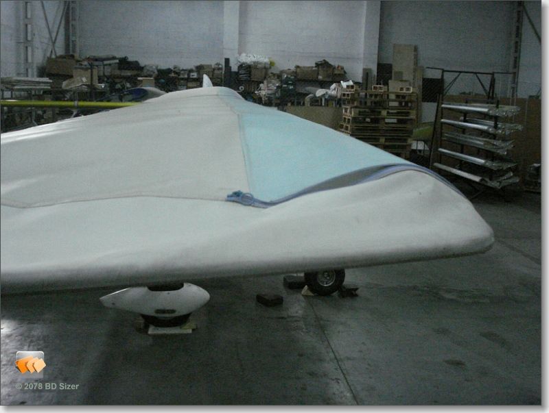

Если обшивка пошита с профилированной щелью, то механизм натяжки немного отличается. Но это редкое явление в трябкотрубкоделе. Используется в районе закрылка.

спасибо за развернутый ответ, сегодня постараюсь все собрать сделаю фото, из-за спешки наделал глупостей, отремонтирую латкарманы и буду делать дальше.
Если крыло одноконтурное, то законцовки лат должны находиться под задним лонжероном, а не поверх его.
