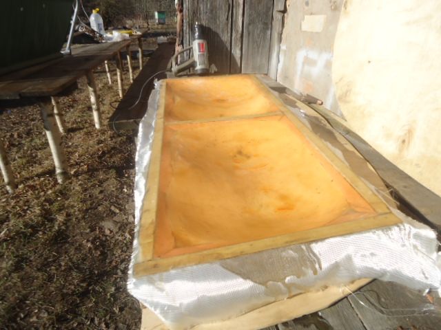

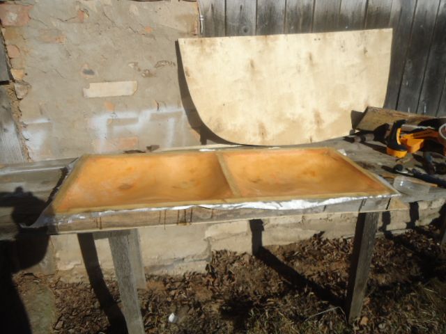

Сделал форму для выклейки нижней части сиденья. На днях будет готов первый образец 🙂
    49,9 КБ · Просмотры: 178
    50,6 КБ · Просмотры: 208

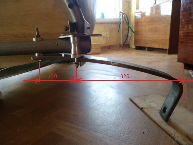

Кто подскажет ширину и толщину  рессоры на основные колеса.

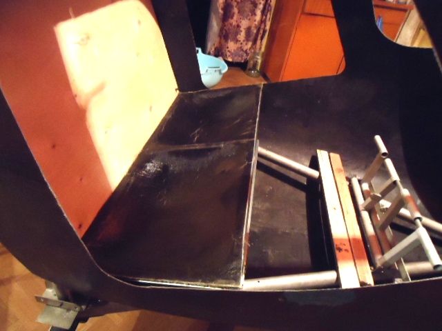

пересмотрел конструкцию, рядом есть икарус с 22, многие решения посмотрел там. амортизацию все-таки поставил, но сделал подушки,  по совету Икара, сделал их из отбойников Газели, с соответствующей доделкой. и решил делать подкосный вариант, на фото как раз примерял трубы, по факту добавок веса в сумме примерно 10 кг, решил делать так. подкосы приложены на стабилизатор, крепится будут конечно к концу трубы.
Покажите конструкцию амортизаторов из отбойника газели. Как амортизирует?
Я делал из газелевского листа. Толщина 11 мм, ширина у корня 60. К месту изгиба сужается до 54 мм. Но в каждом конкретном случае надо смотреть, какое расстояние между болтами, фиксирующими рессору. В зависимости от диаметра используемых для изготовления нижнего треугольника труб, это расстояние будет меняться.
А длинна?
