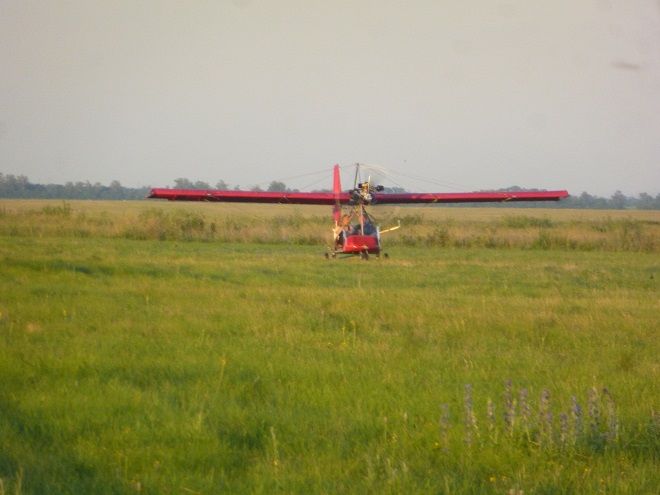

Всем привет, вчера облетали птичку, центровка задняя весь полет на ручке, буду передвигать двигатель вперед. А так все отлично, доведем и можно летать.

сам к сожалению не снимал, но зрители снимали, потом выложу, хотя, до конца доделаю и сделаю фото отчетик. Кстати как первый самолет самое то, конструкция очень крепкая, второй вылет делал парнишка с небольшим опытом полетов и на посадке сорвал из-за опять же задней центровки, метров с трех плашмя грохнул об землю. из последствий сломана одна труба основного шасси и погнулась вилка. все погнулось как надо, поглотив энергию. ремонта на полдня.  газелевские подушки на амортизации работают отлично, посмотрим по ресурсу.
спасибо, балка тяжелей чем у оригинала, вот назад центровка и убежала, плюс облегчил силовую, моторамы как таковой нет, мотор на трубе просто сидит. Теперь наоборот надо все вперед смещать, думаю как проще всего без больших переделок. Есть возможность кресла вперед сместить, плиту двигателя удлинить не меняя подушек. ну и так по мелочи. А стабилизатору сейчас пофиг, буду крутить когда центровку в порядок приведу.

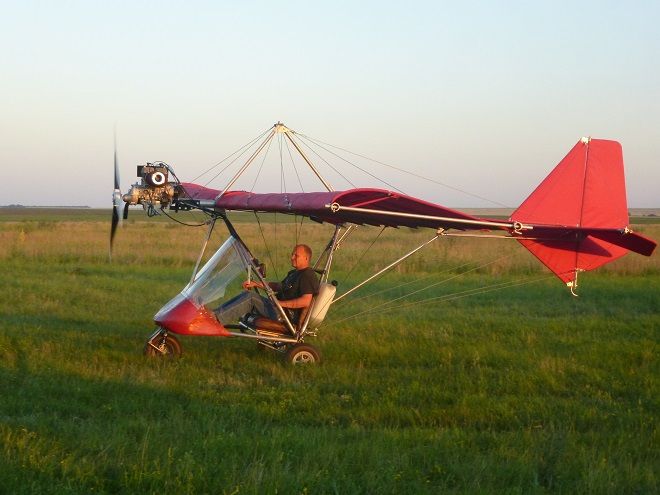

Алексей, наверное не нужно этого делать. Экипаж должен распологаться по хорде крыла в определённом месте, иначе при наличии (отсутствии) пассажира центровка будет постоянно гулять. Лучше вынести вперёд двигатель.
Владимир, в оригинале у плг расстояние до рулей 2,2 метра, я сделал 2,5, мысль такая чтобы не добавлять вес хочу балку целиком подвинуть вперед, укоротив хвост и удлинив  расстояние до мотора. Думаю это самое простое решение без добавления веса
Т.е. другими словами сдвинуть крыло назад? Правильная мысль, но не слишком сильно надо сдвинуть, чтобы ц.т  и . ц.д. не разбежались на много и плечо хвостового оперения достаточным оставить.

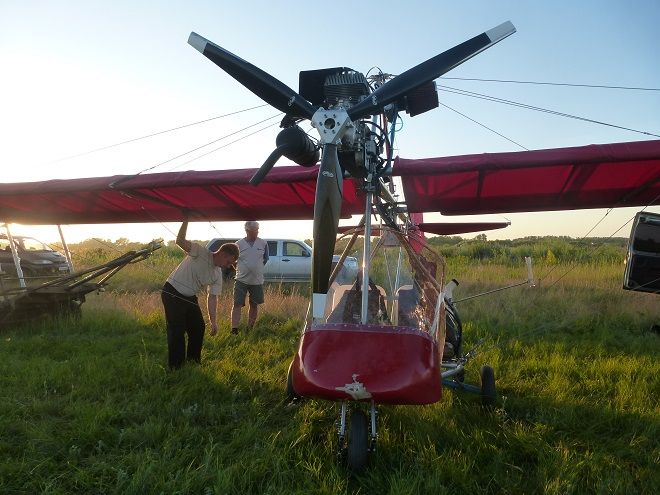

Передвинули мотор, центровка сейчас 30 процентов с одним, примерно 35 с двумя. Рулиться стал адекватно, теперь надо доводить мотор, новый, ограничение на комутаторе не дает раскрутиться на максималы.

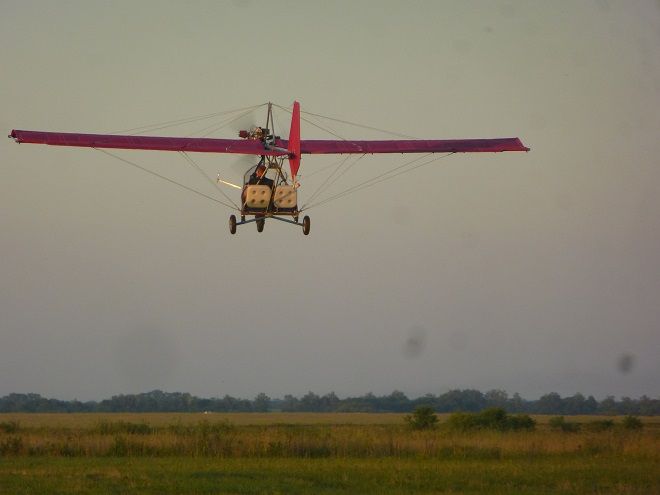

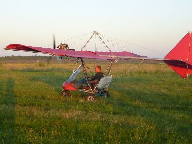

взлет примерно на 45-ти, крейсер 65-70.

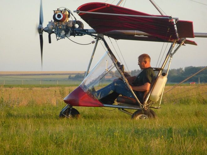

рулится отлично, по крену нагрузка на ручке большая, может из-за широких элеронов, по углам отклонения проблем нет. Есть момент на выравнивании на малой скорости при даче ручки на себя, есть момент как-бы провала, толи из-за влияния крыла возникает тень, толи скорости уже мало. Полетов сделали всего два еще надо вникнуть в этот самолет.
Вес сухой 158кг, делая вывод касаемо веса, все-таки если по эскизам то делать надо все как в оригинале, даже балка, которую я поменял заставила переносить мотораму, а это примерно 6 кг лишнего веса и разнос масс.
А в общем, все работает, я доволен   🙂

Весёленько смотрится. Не забывайте почаще осматривать узлы. Каждый пилигримостроитель, как правило, вносит в конструкцию некоторые изменения, поэтому ухо надо держать востро... 🙂
Я вот кронштейн для комутатора не грамотно сделал, так он прожил месяца два. Хорошо, что вовремя заметил трещину и переделал. И не ленитесь шлем одевать. Желаю успехов в дальнейших испытаниях. С уважением. 🙂 :craZy
