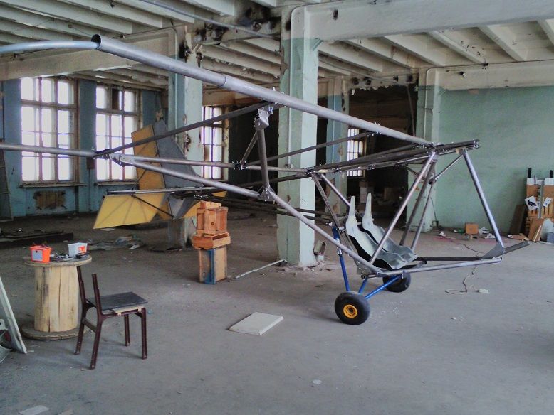

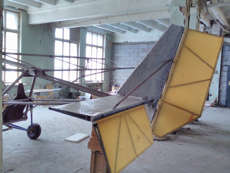

Вчера был очередной самостоятельный вылет, волнение как в первый раз  🙂  .   Все отлично, круг пролетел. Позже сделаю фото отчет с итоговым вариантом самолета. Причина набора высоты с ростом оборотов была до смешного банальной. Высмотрел на некоторых самолетах компенсатор усилий из резинового жгута, который берет на себя вес РВ, так вот получилось с набором скорости руль высоты ложится на поток и резина давала излишнее давление ручки на себя. Все убрал, сразу все усилия стали как надо, опытный пилот облетал , все подтвердил, потом уже полетел я. На кругу скорость комфортная 60, разгонял до 70-ти. На виражах правый идет неохотней, левый проще, думаю из-за развесовки, пилот слева и бак наливал левый, правый пока не подключал, на период одноместных полетов, на левый поставлю краник и буду заправлять правый для компенсации момента. на глиссаде обороты убирал практически полностью, угол планирования вполне адекватный, посадка без проблем. Охлаждение буду возвращать принудительное, хоть теперь центровка убежит вперед, с дефлектором разница по цилиндрам большая, передний 120 , задний 160-  170.
Смотрите-вот вы приехали в партизанский отряд ,набросили верхние серги на мачту,а нижние концы как натянуть до узлов креплений?Леша так надо стабилизатор крутить на 2 градуса (передний лонжерон вниз)?
я сделал натяжитель, сначала стыкую крылья, потом или на подставках или с помощью помощников подымаю крылья и надеваю верхние троса на опущенную мачту, задняя труба полностью снята, потом подымаю мачту и фиксирую шпилькой, крылья чуть припускаю чтобы верхние троса натянулись , но не бросаем т.к. низ еще не установлен. Крепим нижние троса, натяжения нет поэтому они становятся легко, после натяжителем натягиваем троса подняв мачту вверх. после троса натянуты и слабины нет.  Стабилизатор сейчас выкручен вообще на плюс, после установки охлаждения назад, стабилизатор верну в ноль и буду смотреть дальше. Он же регулируется уже по ходу, чтобы нагрузки в крейсере не было

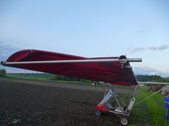

Алексей,сфоткай пожалуйста законцовку крыльев передний и задний лонжерон покрупней.Спасибо.

Я дыко ызвиняюся,а если так крупно, как в посте 2434,и шоб две фотки раздельно?Еще раз простите Алексей за беспокойство.Тоже хочу так сделать.У меня распорка 33х1,5.В передний 52х1,5 влезет,а в задний 45х1,5-вопрос(там по бокам всего по 6мм остается)Видел на Фантоме в задний лонжерон распорка входит в полтела.Думаю как грамотно 45х1,5 располтелить...
это фото из архива, задняя труба у меня 55 , брал четыре шестиметровые, 45 были по три метра, взял в итоге одинаковые,
на фантоме , как и на икарусе, выборка сверху и труба просто лежит. постараюсь найти фото
www.youtube.com/watch?v=6iE055kzfnk Да вот он на 34й сек ,но как выборку сделать ,что бы труба ложилась четко.....В переднем планирую "балеринкой" сделать,а в полтела.........вопрос.
я все отверстия делал обычной коронкой по металлу, при смещенном отверстии надо хорошо зафиксировать трубу, чтобы не прыгала и медленно короночкой просверлить, после болгаркой или ножовкой подвести вертикальные спилы чтобы труба ложилась, мелкие неровности хорошо режутся простым сапожным ножом. главный момент - сначала надо сделать эти отверстия, поставить трубу концевую, а после размечать и сверлить другие отверстия.
