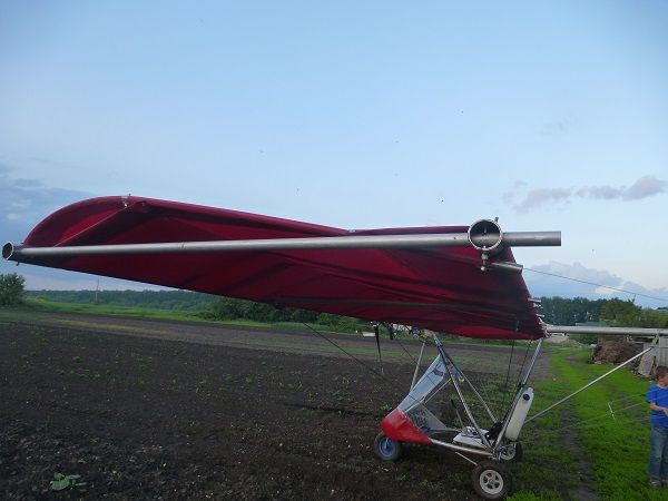

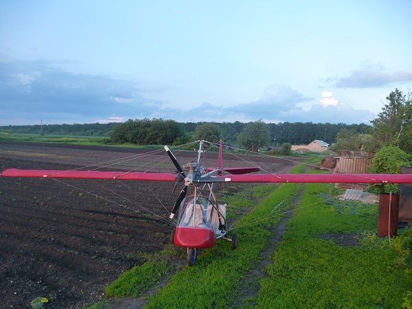

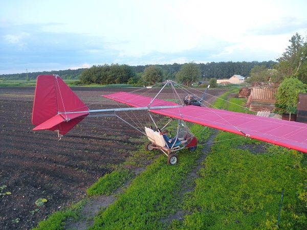

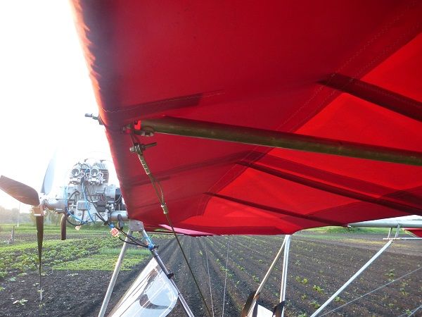

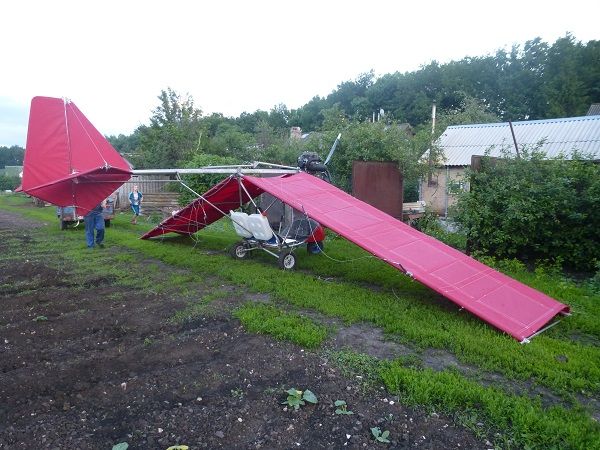

ну как-то так
    70,5 КБ · Просмотры: 177
    60,9 КБ · Просмотры: 194
    65,4 КБ · Просмотры: 220

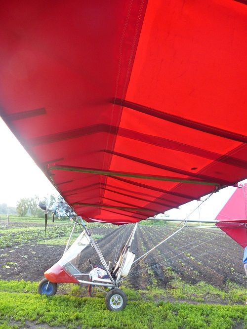

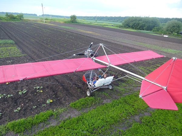

на пошив паруса ушло три дня, день - на пробную обшивку.
    49,6 КБ · Просмотры: 215
    46,5 КБ · Просмотры: 211
    34,4 КБ · Просмотры: 190

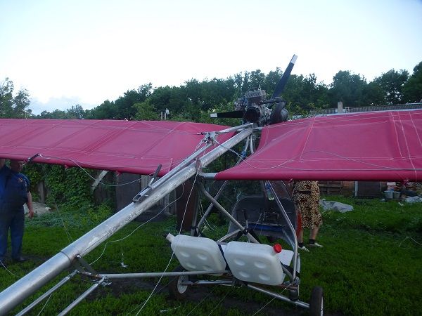

корневые латы пока не вставлял
    64,7 КБ · Просмотры: 208
    82,7 КБ · Просмотры: 213
    34,5 КБ · Просмотры: 169

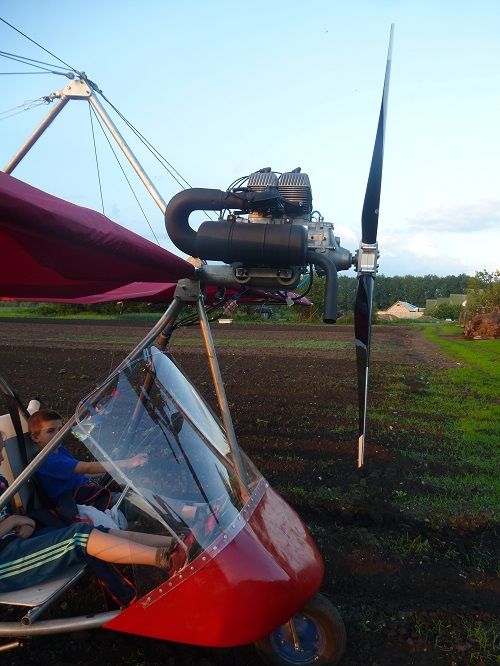

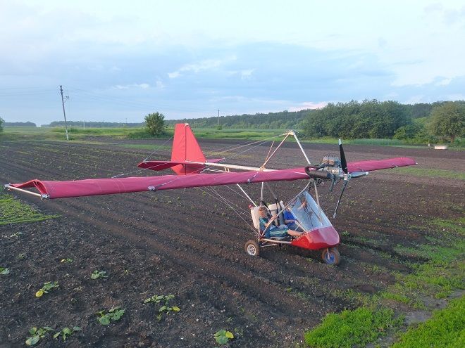

ну и элеронов нет, кстати натяжка на мачте работает, вполне удобно , но не отработано, всего пару раз собрали, надо приспособиться
    72,2 КБ · Просмотры: 206
    52,1 КБ · Просмотры: 201
    67,5 КБ · Просмотры: 156

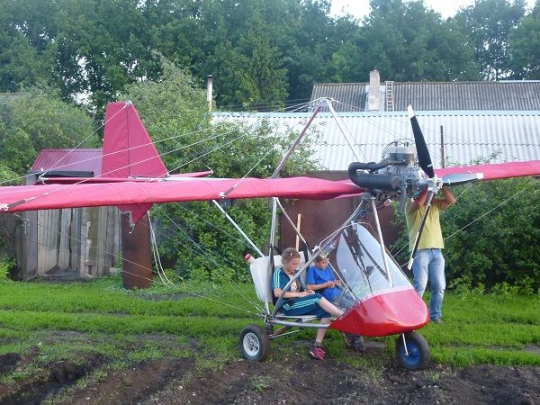

Леша,на Пилигриме концы киля соедины тросом с задним ложером что бы оперение не крутилось и балка что бы не гнулась,а у тебя как это обустроено?
вообще не хочу ставить эти растяжки, иначе нет смысла в установке толстой килевой трубы, но вариант расчалок не исключаю и места для креплений есть.

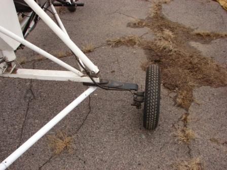

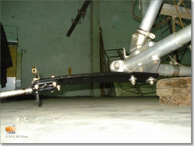

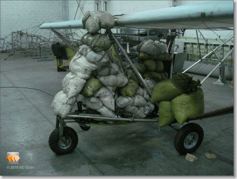

А можно опять про колёса?
Если рессору закрепить таким образом.
На сколько это надёжно
Ровно на столько, на сколько Вы пилот.  🙂
В старом варианте, это дело один раз лопнуло по наружному болту, но на КАМазовской рессоре. Которая тоньше в два раза Газелевской, той что на фото. Причём лопнули обе. Пикирование метров с 50 и с резким запоздалым выводом из него. Плоский удар всеми тремя точками. Отлетели обе рессоры, на носовой согнулась ось 12 мм. ... 😱  Провели модернизацию. Появилась полоска от москвичёвской рессоры. Сегодня, вся система, летает на автожире.
А самолёт стал более тяжёлым, поэтому появилась Газелевская. Сбрасывание вообще не почувствовал, а статика показала перебор по выбору рессоры. Больше 800 кГ с прогибом 5 см.  😱 Позже заменю на пластик.
    32 КБ · Просмотры: 202
    78,2 КБ · Просмотры: 200

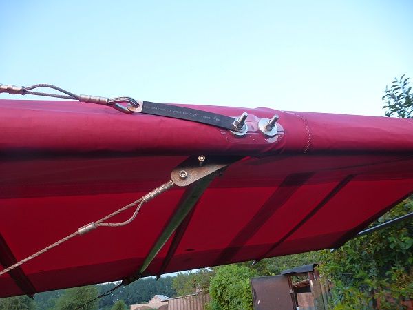

Как вы думаете ,есть криминал в том что на заднем ближнем узле крыла серьга на несущий трос прикрепится сзади лонжерона по полету? Спасибо.
    2 КБ · Просмотры: 175
Ну естественно, криминал  🙂 на лицо. Трубу будет выкручивать сильнее, чем если бы внутри. Степень этого усилия, если это Вас интересует, зависит от связи в этом месте задней кромки с передней, если такова имеется. Какой узел связи. Моментный или шарнирный. Вопрос как бы не корректный. Поскольку самое правильное охватить трубу с двух сторон, свести строго по оси и подсоединить трос. Всё остальное- ухудшение этой ситуации. Качественная оценка - только расчёт и испытания. Это что бы и вес и прочность вписывались.
