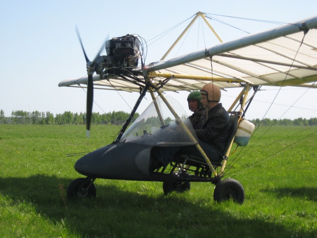

Я сам ростом 192 см - можно ли приехать и потрогать самолет вживую, дабы убедиться что влезу?
Если ветку всю читали, должны были обратить внимание на то, что дяденька с таким же ростом в 2011 летал на Пилигриме и ни на что не жаловался. Вот еще раз фото. 🙂
    103,7 КБ · Просмотры: 180
Вообще говоря для удобства высокорослых надо отойти от копирования в чистом виде. Исходные размеры позволяют уместиться, но надо усаживаться покомпактнее🙂.  Можно чуток подвигать и педали вперед. И сидушку назад и по высоте поиграться. Одим словом в "штатном"  двухместном варианте будет более спартански, нежели комфортно. Но подогнать под себя если делать с "0" можно без проблем.

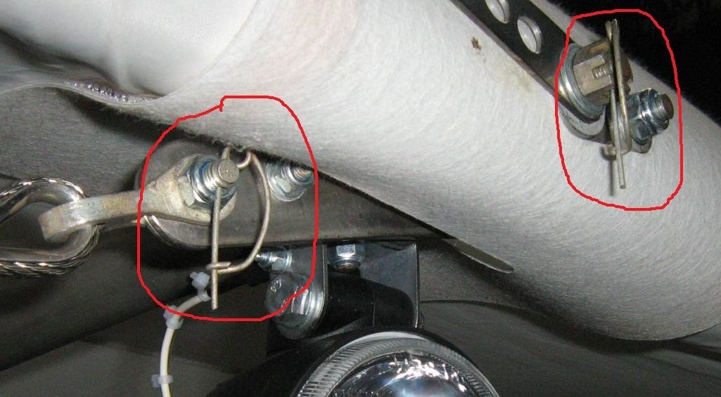

И про эту булавку....компетентно....как чайнику.....из чего,покупная,самоделка,как делается?Спасибо
    89,6 КБ · Просмотры: 177
здесь рассказываеться как их (булавки) изготовить
http://www.reaa.ru/cgi-bin/yabb/YaBB.pl?num=1359886285/1472
https://www.youtube.com/watch?v=qEJnLmA0N-0
