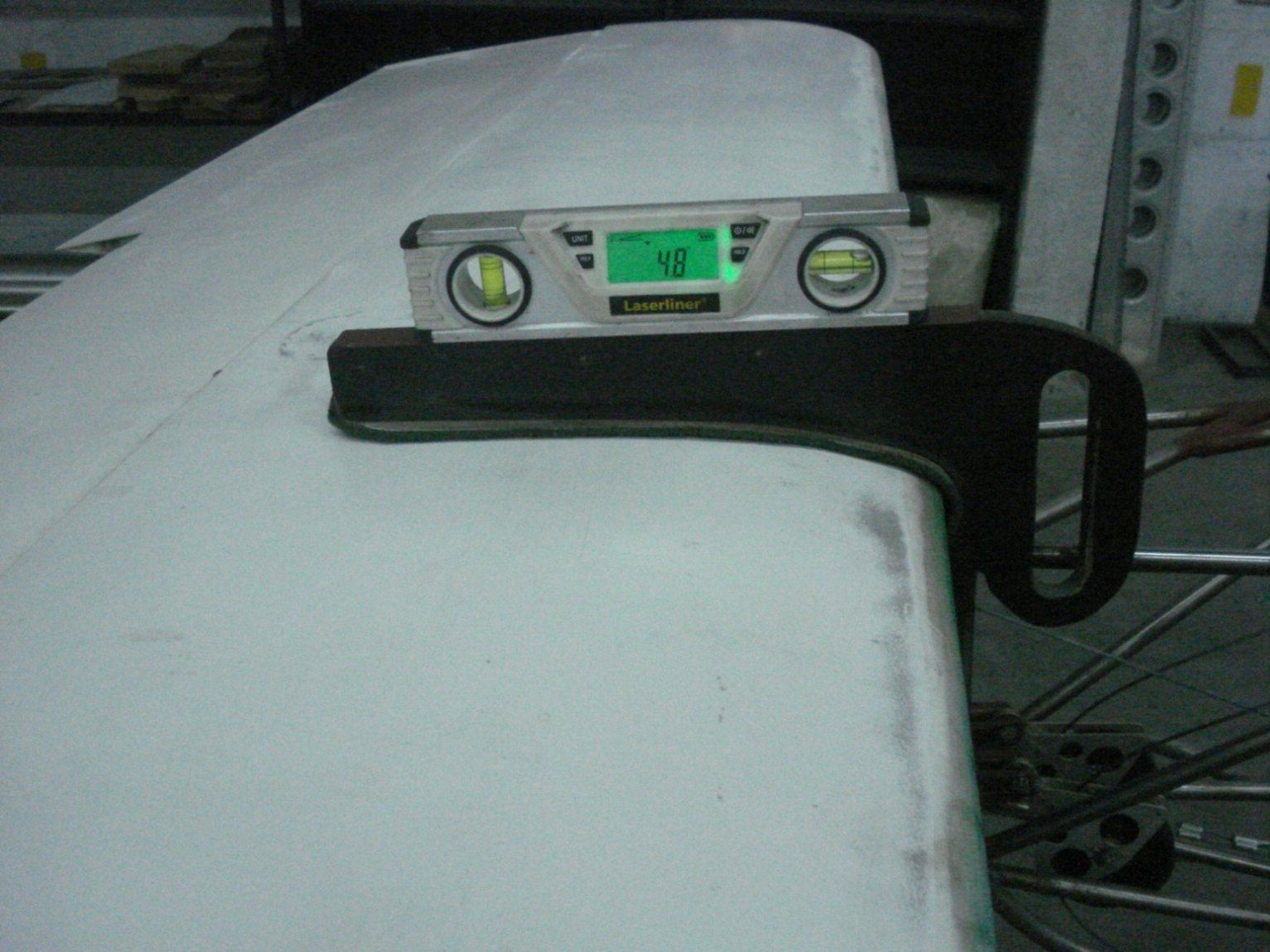

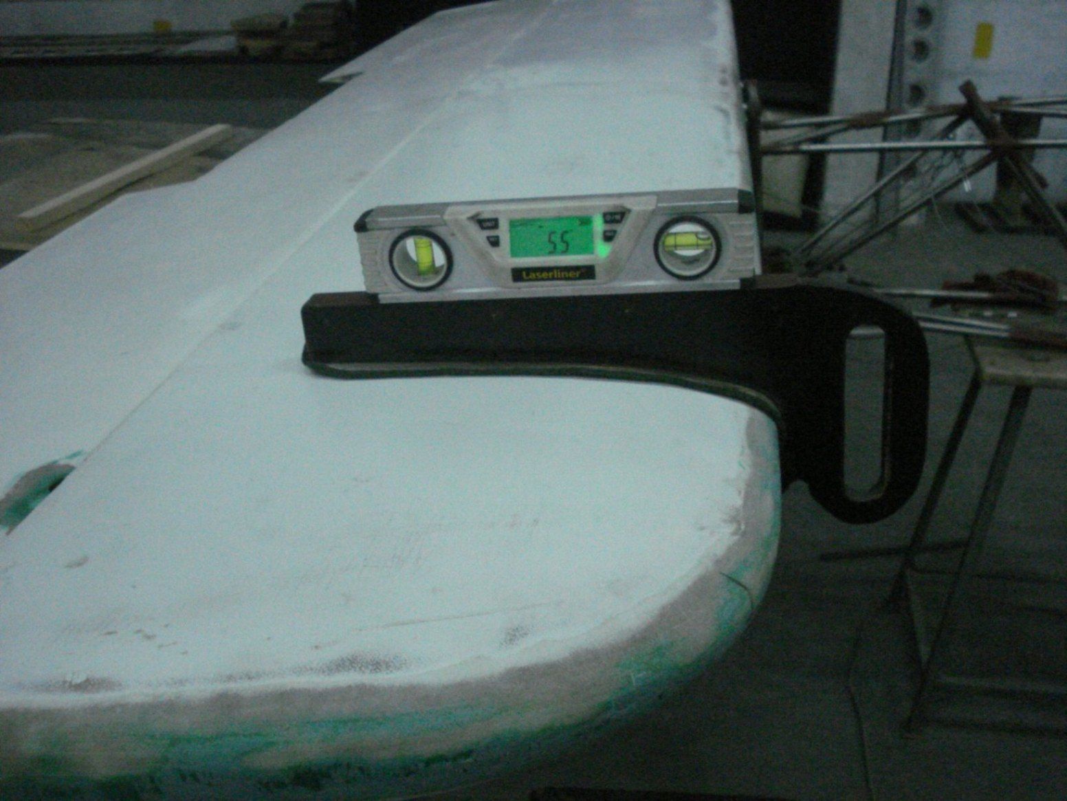

😱 У меня когда были троса, была похожая штука. Проверить симметричность круток крыльев. Углы установки могут быт одинаковыми по корневым. А к последней лате, градус разницы, визуально не просматривающийся, даст постоянно присутствующий крен. Элеронами нужно будет всё время компенсировать.
Проверку лучше проводить не по длинам тросов, а по проверенному полу в помещении. Уровни или электронные, или трубками с водой.
И двигатель. Его то же можно установит так, что самолёт будет доворачивать в сторону или вниз/вверх.  Посмотрите на фото. ГО с положительной круткой  😱 из за нарушения технологии сборки. Такая же приспособа и на крыло.

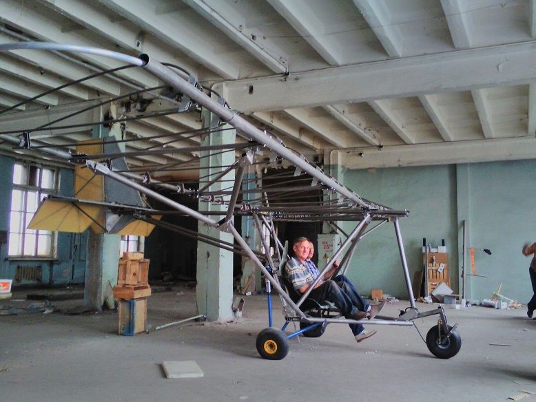

Volodya, когда поставили носовое колесо и сели в двоём, самолёт уверенно опустился на переднюю опору, и это без двигателя. Такое ощущение, что с центровкой угадали. Дальше бензобак алюминиевый 40 л. даст заднюю (но не много - плечо небольшое), движок с обтекателем даст переднюю. А аккумулятором и длиной трубы переднего колеса (оно тоже вес имеет) можно будет поиграть в случае чего. Как думаете?
    80,8 КБ · Просмотры: 217
На форуме многие строители пишут, что центровку регулировали, изменяя место расположения аккумулятора. На мой взгляд, это один из эффективных и наименее затратных способов.
Длиной трубы переднего колеса я бы играться не стал т.к. во- первых это трудоёмко. Во- вторых колесо надо максимально приблизить к стойке или стойку к колесу. В таком виде, как есть сейчас, узел, где сходятся боковые трубы со стойкой работает на излом.
Потом, Сергей Анатольевич Вам советовал подкосы хвоста сделать как на моём. Мы коллективно проводили статические испытания, нагружая хвост самолёта. Что то более 100 кг кажется (на ветке я инфо выкладывал) нужно чтоб он выдерживал. На вашей конструкции, если нагрузить хвост 100 кг, на задний треугольник фюзеляжа придёт не менее 200 кг. и это почти на середину труб, которые его образуют, т.к. рычаг получается. Предполагаю, что на разбеге, пробеге экипаж будет чувствовать, как шевелятся за спиной трубы, образующие задний треугольник фюзеляжа. Но это только мои предположения. Академиев мы не заканчивали.
