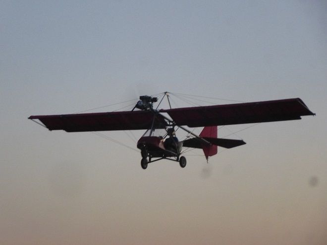

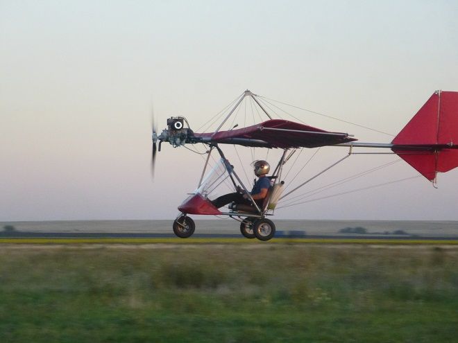

сегодня полетал
    8,3 КБ · Просмотры: 209
    29,4 КБ · Просмотры: 222
    22,7 КБ · Просмотры: 217

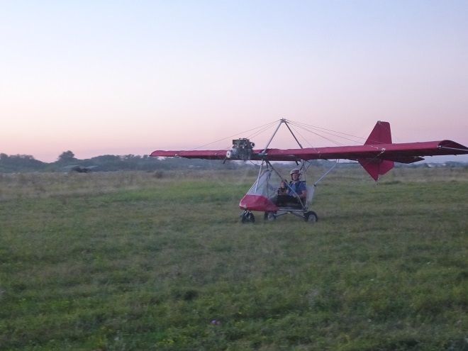

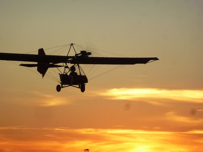

еще
    58,9 КБ · Просмотры: 195
    17,5 КБ · Просмотры: 202
    33,9 КБ · Просмотры: 196

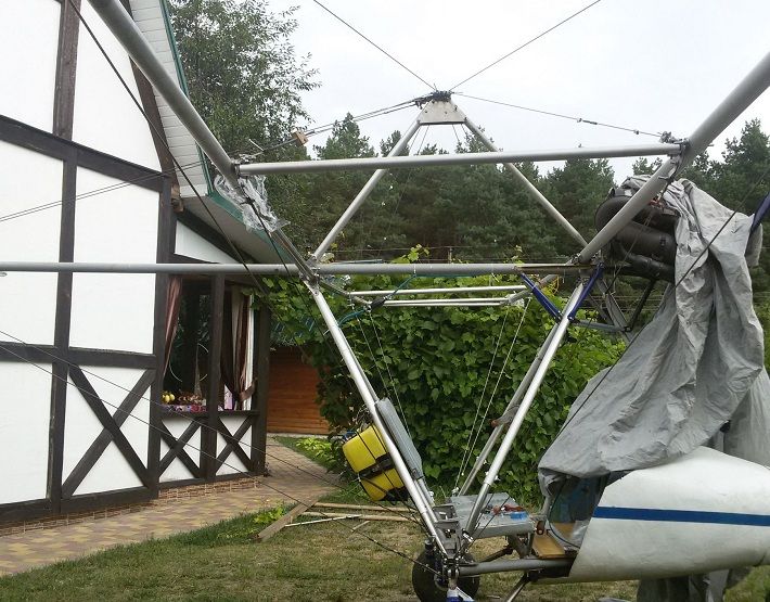

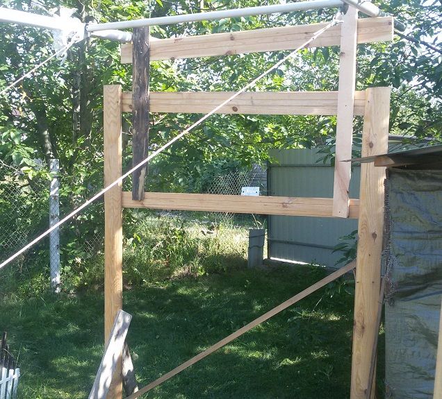

Исходное положение-руки в стороны,4 гр. над горизонтом ,повернуты вперед на 3 гр.
    66,3 КБ · Просмотры: 196

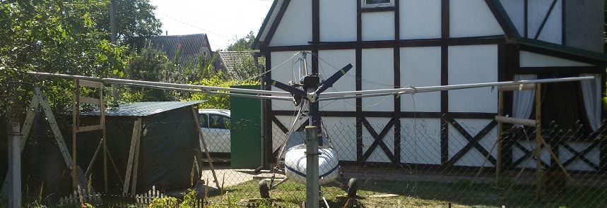

Стойки не Nобразные,а иероглифообразные........

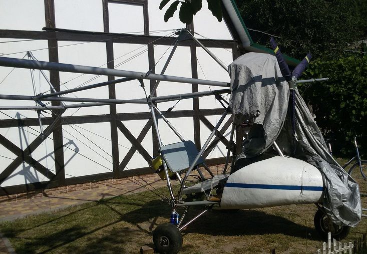

    119,6 КБ · Просмотры: 212
Помочь -не кому,а проверять......вот товарищи с департамента стрекозами оборотилися  и проверяют натяжение тросов....

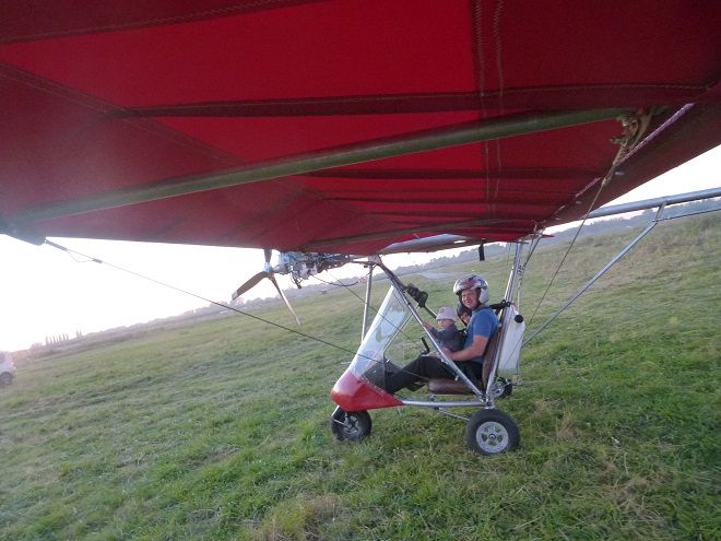

    47,3 КБ · Просмотры: 161

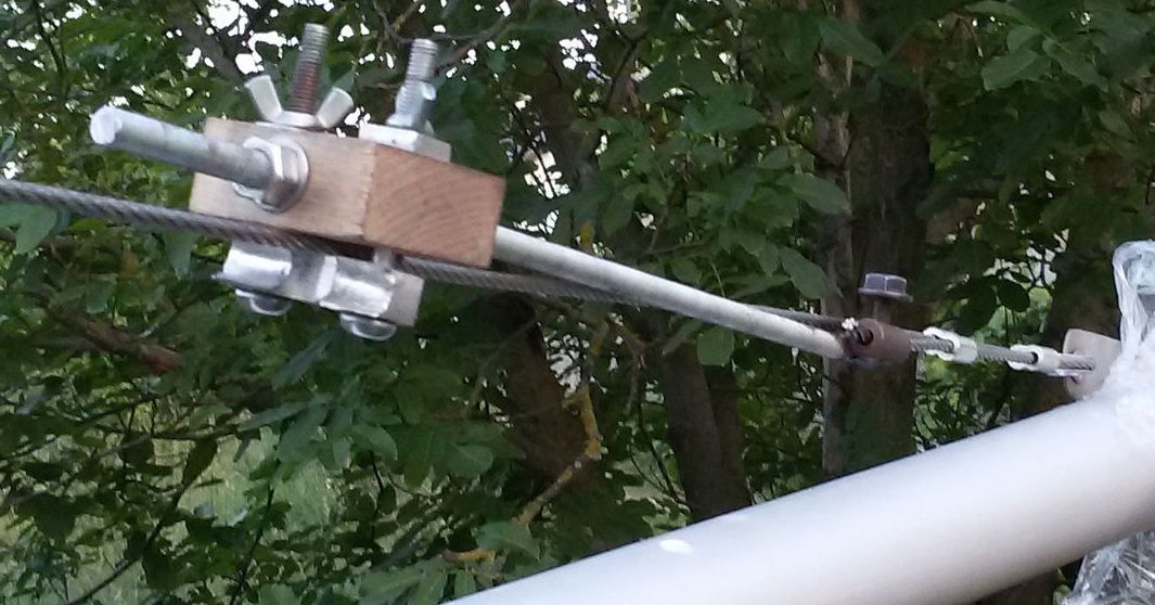

здорово, самолет принимает форму. думаю угол  V  большой, с учетом что в полете концы еще выгнутся. у меня в районе 1-2 градусов на педалях в крен заходит бодро.
Поделюсь своим опытом как настраивал тросы, одну сторону троса заделываем и опрессовываем сразу как положено, сверху делал на мачте, снизу на крыльях. в другую сторону вставлял сразу опресовочные гильзы , трос с большим запасом и выше точек пресовки фиксировал обычными хозмаговскими фиксаторами тросов, хомутики с винтиками, как ни странно пара штук держит трос отлично. и этими временными хомутами настраивал длину. после того как все поймал гильзы опресовывал лишний трос спиливал.
