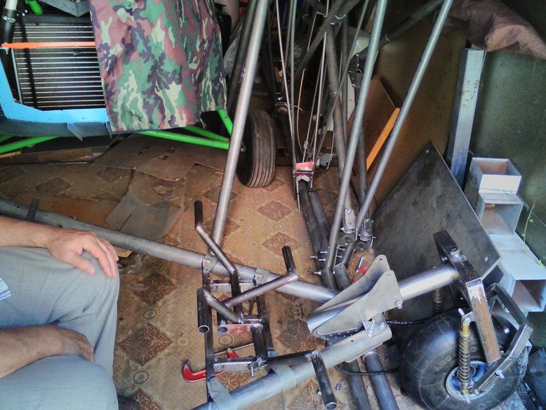

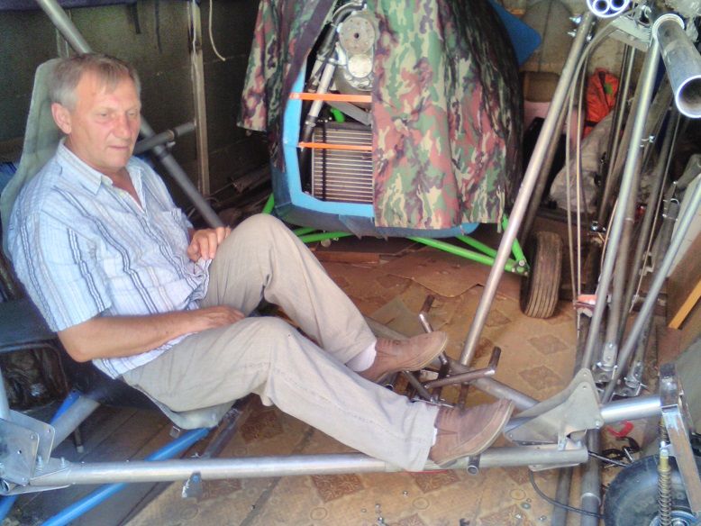

Педали...
Трубу переднего колеса укоротили на 100 мм. Оказалось, что можно укоротить ещё на 40 мм, что и будет сделано.
    89,5 КБ · Просмотры: 183
Все-таки сделайте вилку как в оригинале, я тоже поначалу делал посвоему, на деле нагрузка на перед очень большая. в оригинале она передается более менее ровно на подкос, здесь будет ломать трубу и разбивать узел крепления самой вилки
