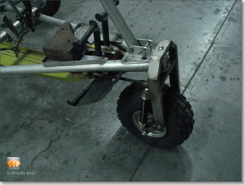

В последствии, после 3-х, 4-х капотов (пользователей было не мало)  😱  усилив узел навески наружными бужами на трубу ф 40 х 2, поставил сырой болт на ось вращения вилки. М12. И снизу треугольника кабины, сделал лыжу с фартуком поддерживающую обтекатель и она же выполняет роль демпфера. Когда колесо уходит под кабину оно упирается в фартук, он в лыжу, и капота не происходит. Колесо полностью не уходит под телегу. Т.е. посадка с полувыпущенным шасси. С тех пор ни капотов, ни тех, кто их любил...  ;D
Называется - пассивная безопасность.  🙂

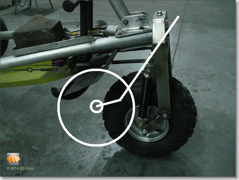

Да шож там не понятного.  😱 Болт ст.20 сворачивает верх вперёд, а ниже труб, назад. Буквой "зю". Частично две пластины дюралевые, обе вниз. И колесо упирается в фартук, а фартук в жёлтую продольную лыжу. И колесо продолжает крутится, скользя по фартуку. В старых вариантах, колесо уходило в пост управления по курсу. Клинило естессно  😱 И на спину. И так было несколько раз. Про капот как на видио выше, молчу. Это не капот, это экстренная остановка  ;D И всё это происходило пока отрабатывали и конструкцию передней стойки, и геометрию всего треугольника в основании телеги.

Вот, нарыл старый вариант носового узла, уже видно лёгкий изгиб пластин в процессе эксплуатации. Заметьте, трубы специально срезаны так, что бы дать возможность пластинам уйти вниз. Если всё сделать бронебойно, сломает стойку и капот обеспечен.

Кроты... от их работы, нагрузка выше. Стойка установлена перпендикулярно оси основного треугольника телеги. А вот носовое  колесо, по отношению к оси вращения, с плечом назад. И при увеличении нагрузки, плечо увеличивается. Теперь добавьте препятствие по пути следования, с размерами на пол колеса, крот, поперечная колея, коровьи тропы  🙂 и всё, стойка выгинается под телегу. Прогрессирующий  козлик, та же песня.  И обычная не рычажная стойка, имела бы такие же  расклады.  Поэтому и поставил колесо от квадрика. Раньше стояла узкая, как на основных. А нагрузка, возникающая при штатной посадке, т.е. от "опускания" передней стойки при пробеге, мизер по сравнению с кротами. И, если посмотреть на видио выше, то там не только правая боковая виновата, носовая именно зарылась по причине высокой вертикальной и быстрого торможения при разрушении боковой, моментом ц.м. И тут, было бы хорошо уменьшить его, этот момент, выносом передней стойки дальше вперёд, разгрузив переднюю стойку.

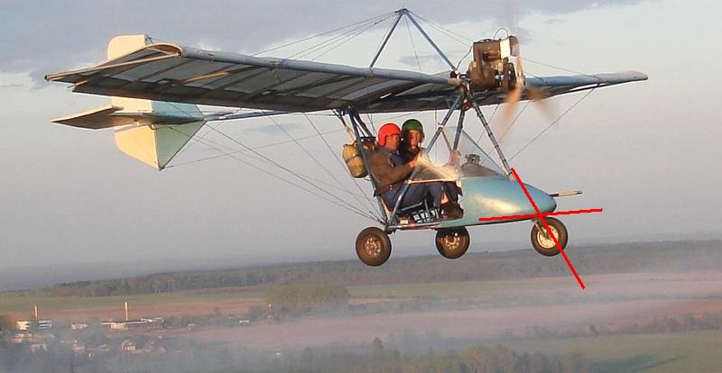

не...ну неправильно...нафига ставить переднюю стойку под 90 к нижнему треугольнику(как на дельтике)...куда логичнее под 25 град...по передней вертикальной...и нет выламывания
Честно, не понял куда 25  🙂
Я о наезде на препятствие с половину колеса. Любой угол не поможет. Рычаги для этого и сделаны.
Сверху, практически  прямо над стойкой, СУ, 90 кГ.  😱 Любые углы кроме 90 град, там вредны.  И всё равно, не понял как поставить и где 25.
имелось ввиду-ось вращения переднего колеса...

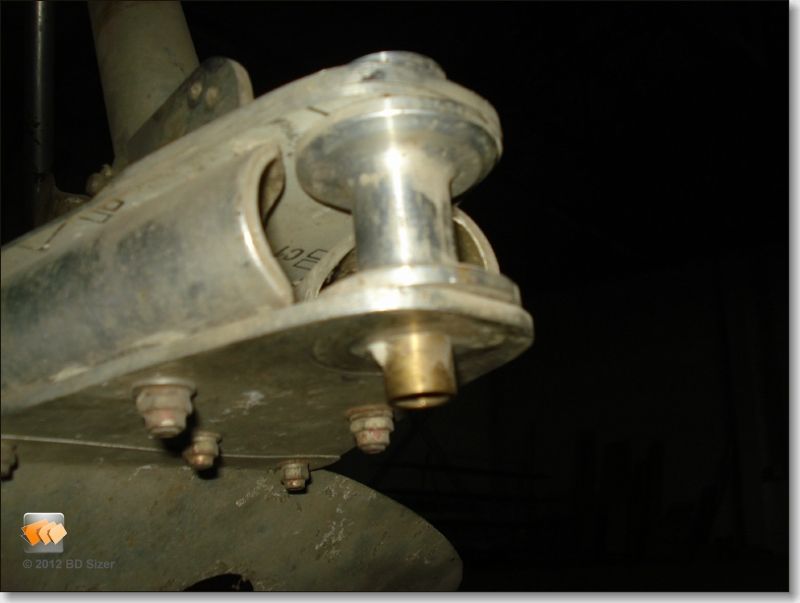

Понял. Самолёт сооружался в конце 80-х. Многие узлы так и перекочевали в сегодня. И делались, конечно, по дельтапланерным технологиям.  Да и тяжёлый движок, катишься по полю к месту старта, по кочкам прыгает, зараза. На фото видно как упорный подшипник снизу натоптал канавку на пластине. Это чисто "перегонная" канавка. Уже не охота менять ничего. Новый потихоньку сооружается. Двухместный. А этому корчу сейчас новый двигатель и... наверное всё. Пусть уже так доживает свой век.  🙂
