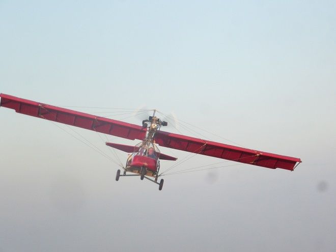

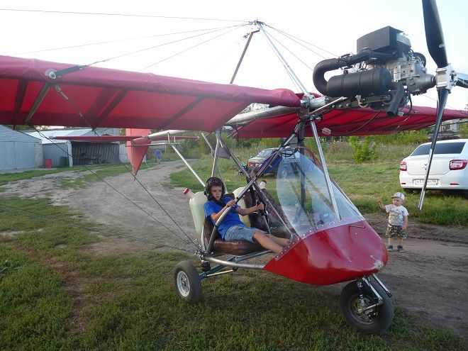

Самолёт "Пилигрим-07" клуба "Авиатор", г.Тверь
ставил поликарбонат монолитный 3 мм с окантовкой из трубочки 10 мм, удобно ставить, но надо уделить внимание качеству материала. мое потрескалось от попадания бензина, а так как мотор сверху шанс попадания высокий.
Если возможно- фото крепления стекла к трубке(винт или болт,шайба металл 1 или 2). Не  могу разглядеть на видео гайку со стороны кабины .И какой материал трубочки.
Ну и с прошедшими Праздниками.
такой фотки нет, могу позже сделать , там ничего хитрого, клепал вытяжными алюминиевыми заклепками 3 мм
Поликарбонат нормально контактирует с 92 бензином. 95 убивает его по счёту раз. На днях убедился. Теперь стекло придётся менять... 😡

Еще, поставил нормальную приборную панель, так гараздо лучше. недавно облетали вдвоем. пассажир 100 кг, по кругу, отрыв 60, в наборе держал 80 набор 1,7 м/с, в одноместном варианте набираю на 70-ти до 3 м/с   , вдвоем снижать скорость побоялся, крейсер 80, обороты в горизонте 5700.
а почему? на своем динамику вывел на крыло, а статику по началу подключать не стал, и с ростом оборотов за стеклом происходит разряжение и УС показывал до 40 км/ч стоя на месте. Потом статику вывел за спину, все заработало, единственное брешет на 10 км/ч, но привык менять ничего не стал. Лучше конечно поставить ПВД
Сниму,Леша прибор с борта, прицеплю трубочку к палочке,а шланг к прибору и попробую на машине прокатиться в штиль.А динамика у меня в носу,где-то на ветке есть фото.Есть еще ПВД,но я посчитал его слишком тяжелым.
у меня ус 250, не ожидал но работает довольно чувствительно, 20-30 км/ч на рулежке показывает адекватно. трубочка приемник давления стоит на поперечине крыла ближе к фюзеляжу и имеет длину сантиметров 50, с выносом перед крылом, чтобы турбуляки с крыла на влияли. А статику просто надо вынести из зоны разряжения стекла, делал экспериментальным путем, лучше заработало когда вынес за спинку кресла.
Статика у меня в виде запаянной трубочки с 6 тью дырочками 1 мм диаметром (ответ 1999)По твоим рассказам понял что у меня прибор не адекватный.
