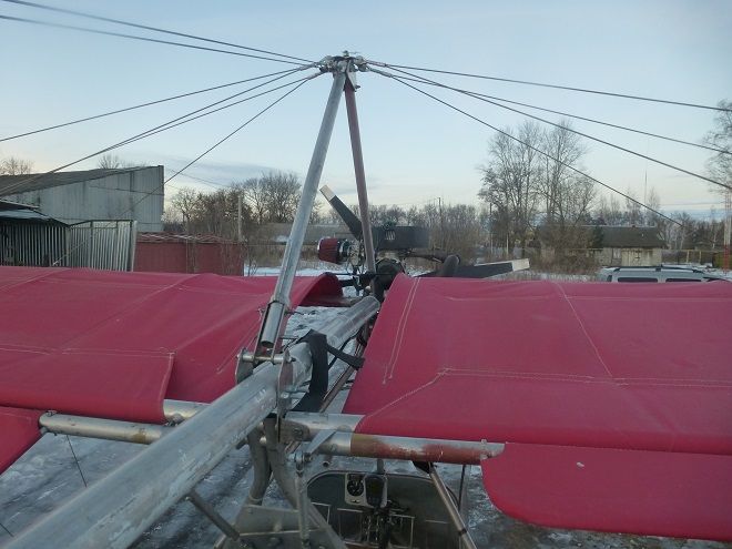

Хлопцы,а вот типовая нервюра у переднего лонжерона где начинается или где передний конец лат-кармана? а то скоро шить буду....
насос  от рмз 500 работает нормально. На штатном плг концы лат открыты, за них происходит натяжка, я подворачивал ткань так чтобы перед латы был в латкармане задняя часть открыта. на раскрое выглядит как скошенные углы

проще фото найти, тут по форуму были подробные со снятыми крыльями. Если мое фото посмотреть видно как задняя кромка завернута и хвост латы торчит, также в оригинале завернуто спереди, я завернул меньше и лата осталась внутри. Натяжку я делал по принципу стяжного ремня парапланерных подвесок, с одной стороны лента с одной частью замка, другая лента со своим замочком. соединяем и натягиваем, таких лент три. Быстро ставятся и снимаются.

да, и главное, сшейте пробную обшивку, сразу не попадете в размер,   я пробную три раза перешивал и то на сантиметр можно было сделать больше.
Шли годы.......Жильцам от начальника Жека......... ;D  Вот интересует обведенный красным  участок .Есть ли там заглушка в  лат-кармане?Куда заходит нервюра-лата(за лонжерон вперед или где-то раньше заканчивается?Может лат-карман заканчивается в месте обведенном синим ,а нервюра дальше идет без кармана?Да видимо надо сшить тренировочную обшивку.Но растяжение разного материала разное...

все проще, латкарман шьем по длине раскроя, т.е латкарман будет и на той части обшивки, которая заворачивается. Технологически сшили прямоугольник, нашиваем латкарманы с учетом того что они завернутся по передней кромке, а по задней надо рассчитать чтобы заворота не было.  Когда лату вставляем она естественно упрется в сужение латкармана.  чтобы ткань не рвало я делал пластиковый наконечник лопаткой.
все швы проклеивайте, я клеил "момент гель" клеит сразу, шов эластичный.
Ааааа....понял.Леша,а передний конец латы ты плющил или какую-ни будь заглушку из твердых пород дерева поставить,например?
Не плющат, возьмите наконечники лат у дельталетчиков пластмассовые или капроновые, у них их полно всегда с запасом - по себе знаю. И дельталетчиков у вас тоже полно как и везде
это идеальный вариант, у наших не нашлось делал их сам, купил прут пластмасски на токарном станке наточил цилиндр с конусом, после этот конус на точиле сбил по форме трубы.  Плющить трубу не надо, она резать будет ткань.
