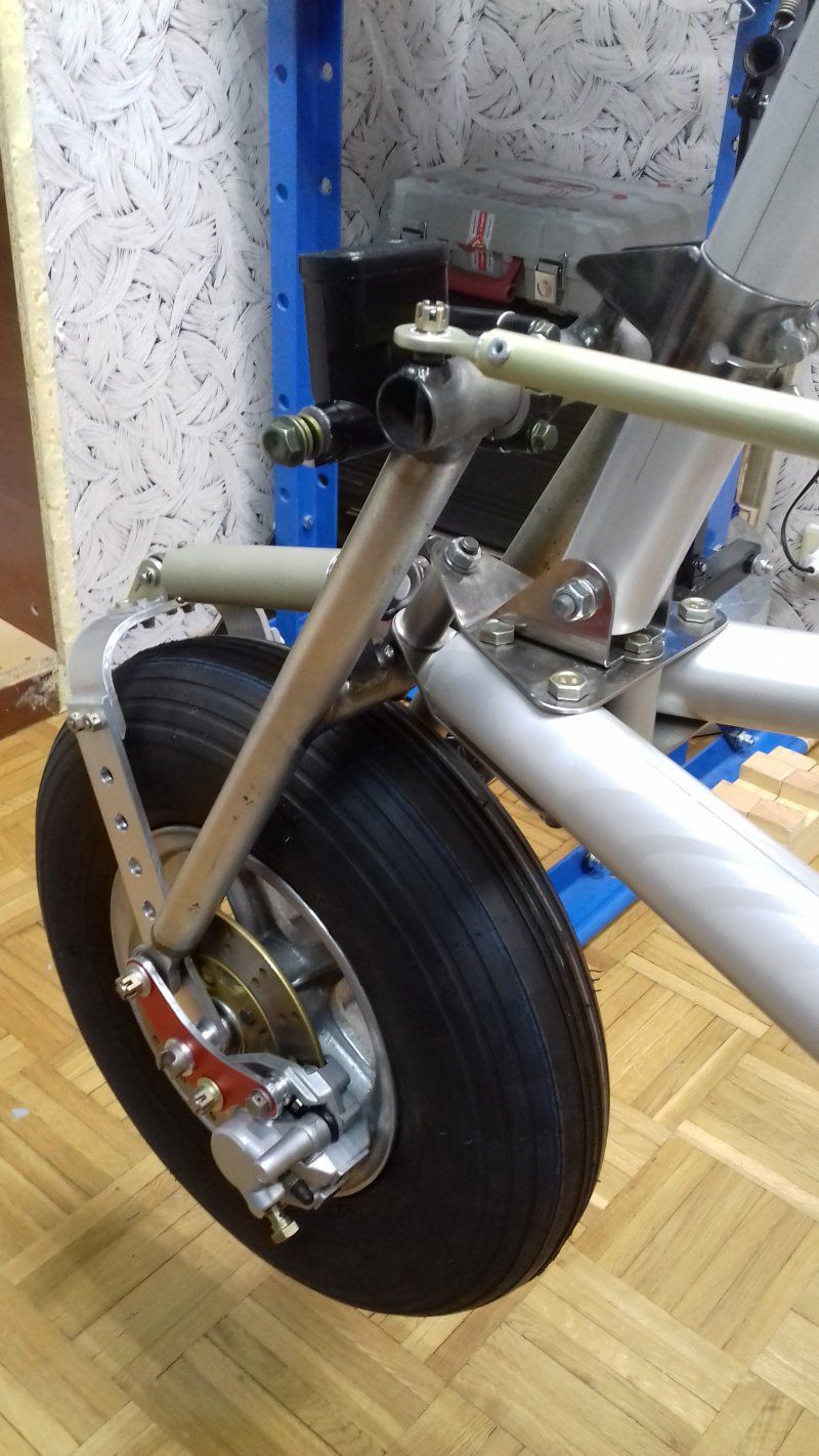

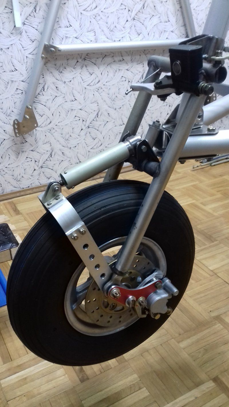

Закончил "черновой вариант" передней стойки для своего нового самолета под номером пять, в связи с чем присвоил ему имя - "Пятачок"....
Вместо пружин поставил пневмоцилиндр, ожидаю от него мягкой работы....

в цилиндре поршень, диаметр которого 24 мм, его ход - 75 мм, внутрь залито 5 кубиков гидрожидкости и закачан воздух, пока 5 кг/см.кв. потом видно будет сколько нужно....
😱 Блин....  такую стойку не в поле, а в сервант, под стекло  🙂 Как художник художнику, берегите эту стойку, траву косите, грунт утаптывайте. Перед полётами.  🙂
Одиссей, присмотритесь к использованию резиновых подушек в качестве основных амортизаторов

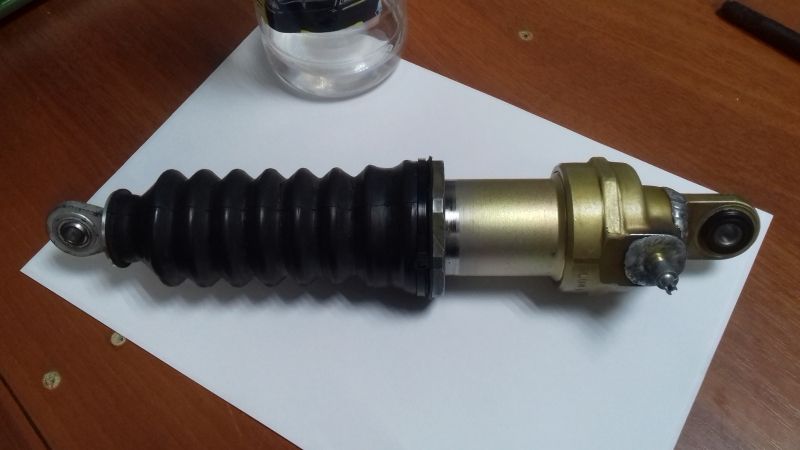

Большое спасибо Алексей за совет, но я поклонник схем шасси с амортизаторами, тем более, что для "Пятачка" я уже сотворил пару амортизаторов по давно проверенной мной схеме.
Вес такого снаряженного амортизатора - 1 кг. Рабочее давление для взлетной массы 450 кг в среднем 10-12 кг/см.кв

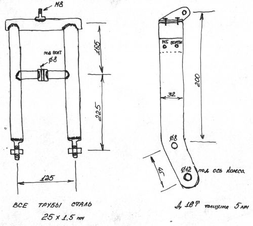

В "личке" был вопрос по основным размерам передней стойки, чтобы не повторяться - выкладываю схемку здесь для общего обозрения.
Колесо у меня размерами 4,00-8
Тормозной цилиндр от скутера "Лифан QT-50"
Угол подгиба плеча поворотного рычага зависит от длины используемых пружин или амортизатора. У меня при длине пневмоцилиндра 160мм угол подгиба 23 градуса.

Большое спасибо, Одиссей, за оперативный и полный ответ на поставленные в личке вопросы.
Хотелось бы ещё выяснить:
1.Насколько эффективно торможение только передним колесом?
Какой пробег после посадки примерно?
2. От какого скутера тормозной диск и суппорт?

По суппорту и тормозному диску я уже написал что они от Лифана QT-50. Диаметр тормозного диска - 154мм, толщина - 4мм.
