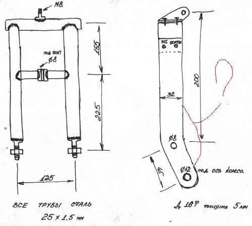

Одиссей, если Вас не очень затруднит,подскажите,пожалуйста, какой угол сделали у этой детали?
    29,1 КБ · Просмотры: 140
Этот вопрос я уже "осветил" в ответе 2666 на странице 89......
Угол подгиба плеча поворотного рычага зависит от длины используемых пружин или амортизатора. У меня при длине пневмоцилиндра 160мм угол подгиба 23 градуса.
