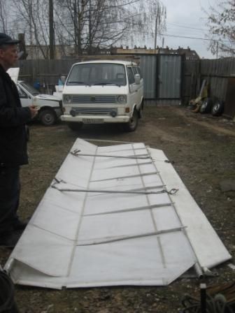

И попутно: Ткань Оксфорд на рули.......может кто знает технологию работы,инструменты клеи?  http://lapufic.com/tkani/
ребят, вы же самолет делаете, купите нормальный дакрон, есть на парусных сайтах, на рули плотность в районе 100 г/м ,   на крыло я брал 230 г/м, стоила в районе 700 р пог метр. Я на рули использовал такой же что и на крыло, не удобно шить, плотный очень.
Рули как то удобнее клеить , а не шнуровать(мое мнение).А на крыло и оперение-да .Покупаю дакрон 210 г/м-около 900р за п.м.

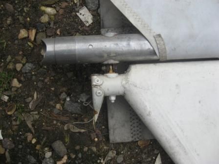

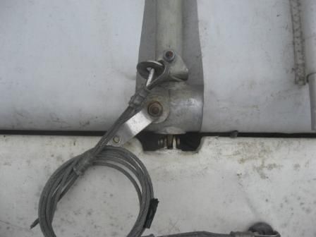

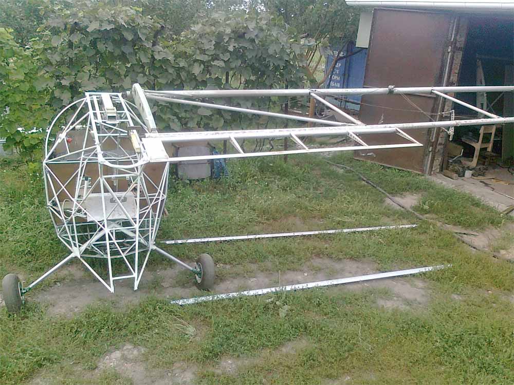

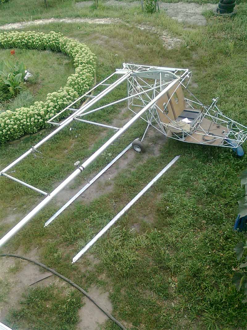

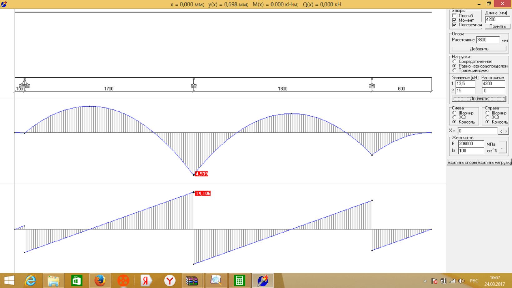

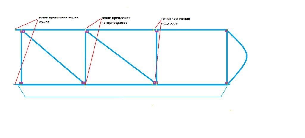

Пытаюсь навесить эллероны.Посмотрел фото крыла.В пику утверждениям Володи-узлы установки поперечин крыла не задействованыТак сколько же узлов навески эллеронов?Спасибо.
я  делал ушастые болты, этот болт крепил скобы для поперечной трубы, а за ухо крепил элерон. И делал три точки опоры элерона, два болта от поперечин и один болт у корня. На конце крыла точку делать не стал. и Сам элерон смещен немного к корню. Эффективности хватало за глаза.
В четыре опоры, четвертая точка в конце элерона.
Спасибо!Сам склоняюсь к трем точкам.Кусочек на конце -60 см и лонжерон элерона-42х1 думаю выдержит.В любом случае подсчитаю и приму решение.
У меня, если память не изменяет , так сделано.

На оригинале первый от корня узел крепления элерона не завязан на распорку, второй и третий (подкосный и контрподкосный) завязаны, и четвертый также кроме как на крепление элерона ни на что не задействован.

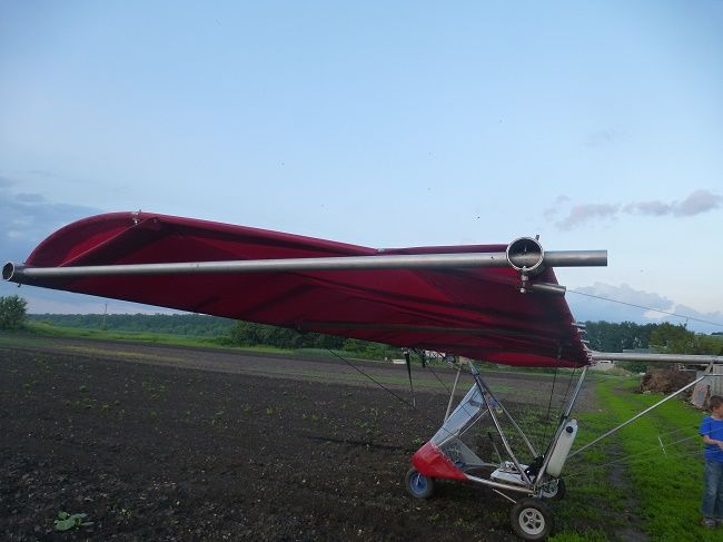

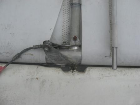

У меня законцовка такая, и четвертый болт ставить неудобно, с парусом туда руку не просунешь. Зато практика показала торчащие трубы очень хорошо помогают в случая цепляния ворот ангара  🙂

У вас же элерон по всему размаху крыла.....а я сделал. по чертежам на первой странице т.е. 4,2м и первая точка у корня, и следующие по распоркам. и свободный кончик 60 см.
ну да, так и есть, в сантиметрах не вспомню, свободная часть короткая
Вот так у меня
    110,8 КБ · Просмотры: 218
    142,7 КБ · Просмотры: 202
Эт да...судя по наличию качалки на пустом месте......Посчитал нагрузку на трехопорный элерон-самый большой момент- 5 кг*м и срезающая 27кг ,а на крайней опоре аж 2,5 кг на м.
    57,7 КБ · Просмотры: 161
