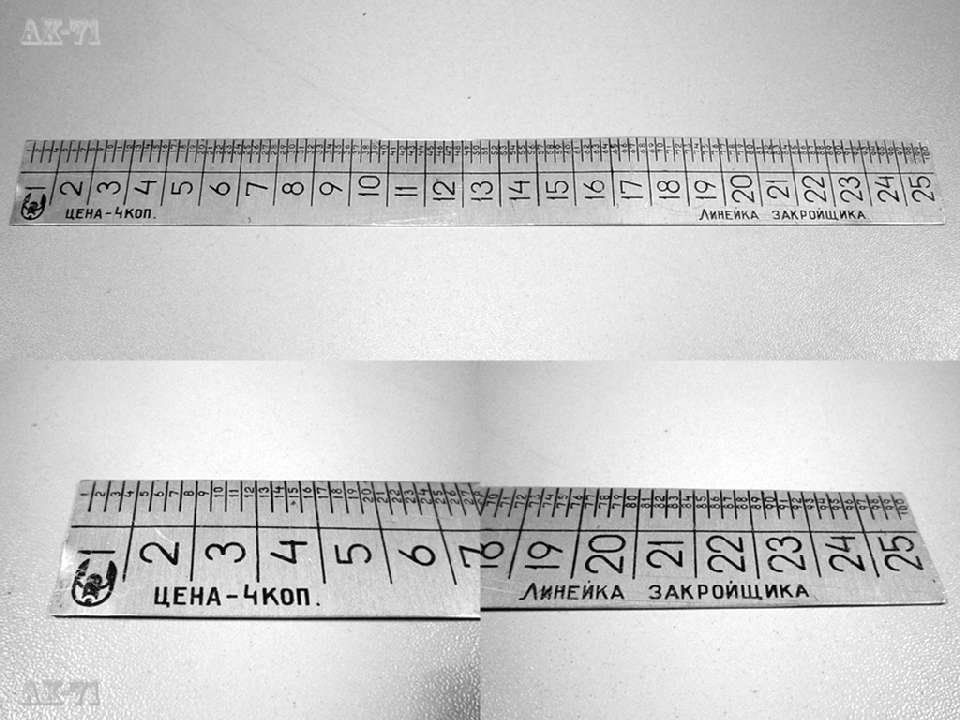

Чтоб обе детали паруса не ерзали между  собой, даже  если Вы проклеили клеем или скотчем, вам нужна простая школьная алюминевая линейка. Ее стоит подкладывать между лапкой и тканью. Смысл такой - лапка скользит по линейки, тем самым ткань остается  неподвижной.
Даже  если Вы случайно напоритель на линейку, с машинкой ни чего не  случится и даже иголку не  повредите. Конечно сначала  потренируйтесь, потом все получится  отлично.
Поверьте  на  слово, за  свою жизнь я много чего сшил.

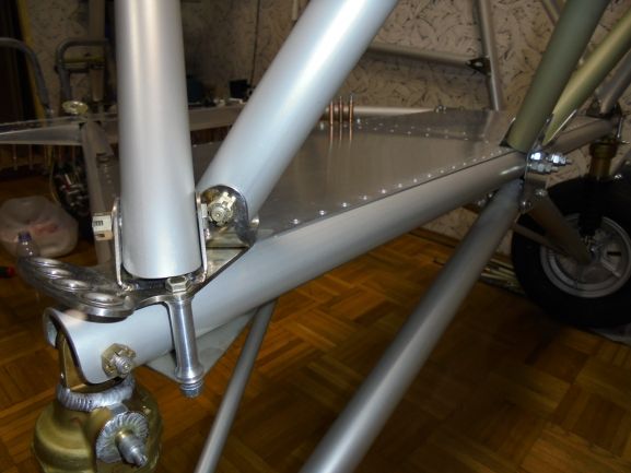

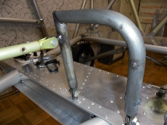

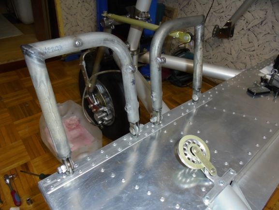

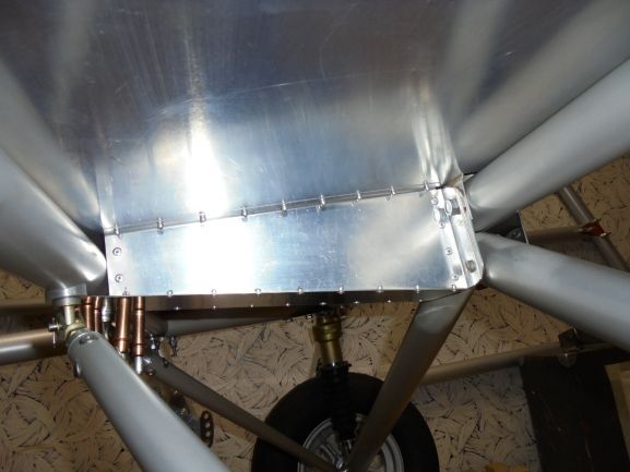

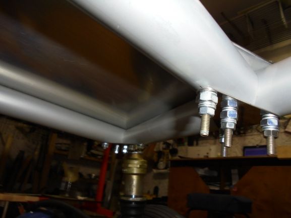

Odyssey, не могли бы Вы показать крупным планом сидушку без поролоновых подушек и педали с тягами?
Большое спасибо!
"Места для пятых точек" пилотов на "Пятачке" пока не оформлены в окончательный вид, но по Вашей просьбе сфотографировал всё что есть на сегодня....

продолжаю....

заканчиваю....

Трубы покупаю в Кирове у Василия Мышкина, у него есть возможности их анодировать. Очень отзывчивый и надежный поставщик. Ответственно относиться к упаковке товара для отправки ТК, доводилось покупать у него даже 6-ти метровые трубы.
Может пригодится кому, сидушку тоже ставил на пол, а для набора высоты сделал просто, взял пеноплэкс 50 мм, сверху два слоя паралона и обшил одним чехлом. Вес ничтожный и удобно, плюс пассивная безопасность.
Ещё раз большое спасибо, Одиссей, за качественные и информативные фото!

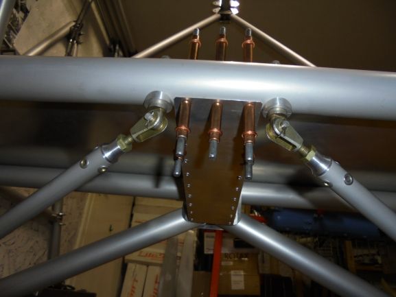

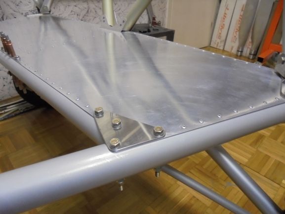

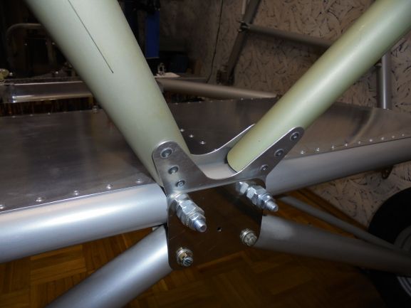

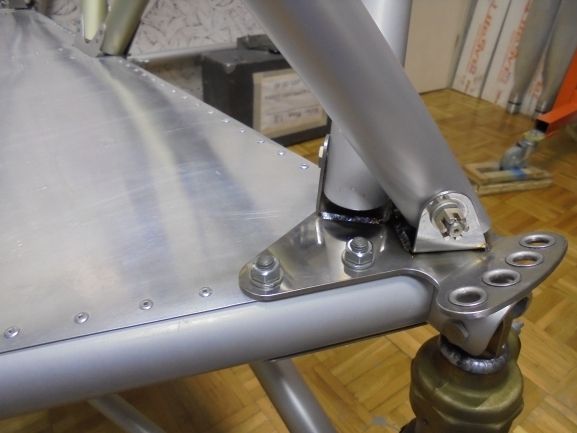

Разве на этом самолёте консоли не подкосами будут удерживаться? Задаю этот вопрос, потому что на кронштейне
( пластине) над амортизатором видны четыре отверстия с втулками?
На "Пятачке" силовая схема крыла будет как на "Пилигриме" и "Одиссее" с использованием тросов. Подкосный вариант я не рассматривал, а четыре отверстия сделаны соответственно под четыре троса.
А в чём преимущества тросов? Мне всегда казалось, что подкосный вариант даёт выигрыш во времени при сборке-разборке, да и аэродинамика по-моему получше будет. Хотя, возможно, я ошибаюсь. Какие недостатки имеет подкосный вариант по сравнению с тросовым?
Буду признателен, если Вы всё разъясните! Спасибо!
конечно,большой разницы нет
ну,большой разницы нет....на любителя...
но,тросовая схема, однозначно,более живучая в условиях достаточно жесткой работы на ахр....ну там-посадки с подбором...на пробеге и рулении-неожиданные столбы...кусты..деревья-троса  отыгрывают препятствия...
+конструктив проще-трубы не больше 3 м...отсутствие диагоналей в крыле...на 10-15 проц. меньше вес консоли...ну че там еще...ну,вобщем,....да,короче,эта,хозяин-барин
