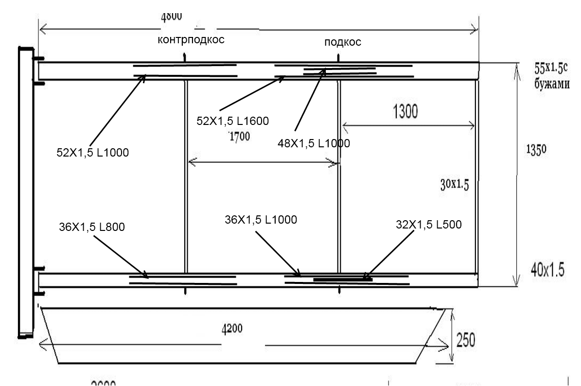

Леш,ты если замерил диаметры и длины своих труб ,то нарисовать свой лайнер то же сможешь в масштабе например 1:10.Это делается для того что бы узнать силы на лонжеронах и сказать подойдет ли твой первый вариант,за второй честно скажу,мне его трудно просчитать.Просто начерти вид спереди и все пока.

Валера вопрос такого плана.Взвешивал ли ты все троса с крепежом и мачтой и можно ли посчитать общее сопротивление всех поперечных расчалок в потоке.по моему аппарату .схема пилигрим теже размеры подкос 3600мм ,контрподкос 1800мм ,лонжерон перед 55х1.5 5м  зад50х1.5  5м  плюс бужи .Никаких тросов не будет ,это я птенцовскоекрыло на рассмотрение выставлял.По два подкоса на консоль и два в хвостовуючасть .Я понимаю что это влечет за собой утяжеление КГ на10-12.Но и простота сборки разборки тоже улучшится.Да еще нет помошника единомышленика, приходится все делать в одну каску .Труба на подкосы 42х1.5 3,5м контрподкос 20х2 1м в ХО тоже 42  3.5м .Высота кабины1250 шир 1100 длина 1400.Вот такой конструктив.Насчет задних колес думаю,возможно сделаю на авиа дутиках с газелевскими отбойниками , тормоз перейдет на переднее колесо как у Одисея .Нужно это прикинуть по весу. С ув. Алексей.
Леша,http://www.avialibrary.com/component/option,com_mtree/task,viewlink/link_id,95/Itemid,3/вот книга, авторы Чумак и Кривокрысенко  почитай на досуге.Там есть много формул для расчета сопротивления в том числе.Я ее почитаю и напишу за сопротивление крыльевых тросов диам. 4 мм на скорости 70к/ч. Под контрподкосом понимается вертикальные стойки от подкоса до крыла?   А трос не взвешивал.
Валера спасибо,То Володя можно уже на Ты,ведь вроде знакомы не первый день.Какие у тебя подкосы в крыло и есть ли на них обтекатели если есть то как делал ? Я пока делаю одноместный вариант ,как путем сам научусь потом переделаю на двухместный.Пока проблема с задним лонжероном.Труба 50х1.5  5м   .НЕ могунайти 46 трубу на бужи есть 42 1.5  4м думаю сделать карполоновые втулки  в местах крепления.Вопрос на обсуждение.С ув. Алексей.

angar138 вот примерная силовая схема крыла. На Икарусе так сделано, только диаметры труб другие. Чем не устраивает. Это картинка из 11 ответа этой ветки.
    38,7 КБ · Просмотры: 227
Спасибо Юрий78.Вот примерно такой чертежик я просил.В 11 ответе не указаны бужи ,а у Вас всё как положно.Я перерыл всю всю ветку ,там в основном люди строители предлагают свои варианты ,а тут конкретика.Еще к Вам вопрос .Вы с нуля строили или купили поюзаный аппарат.   т.к.видел сдесь изделие передней вилки.С ув .Алексей
