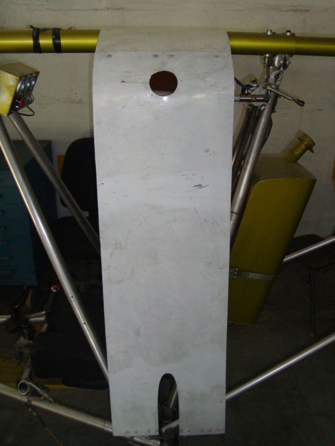

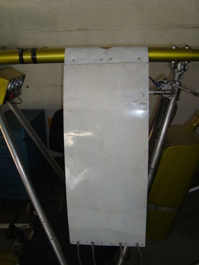

Про щель между крыльями в планах есть но - пока технически не очень представляю как ее закрыть. Не снимая обшивки. А снять обшивку, - на это время нужно, а тут и так погоду ловишь по полчаса скрадывая...
На липучке Велкро, сверху, из КАСТа пластина. Липучка подшита к обшивке консолей по самому краю. А по передней кромке, эта пластина огибая уходит вниз двумя язычками. Вокруг килевой балки. И снизу же опять на Велкро, пристёгивается к ткани обшивки.  😱

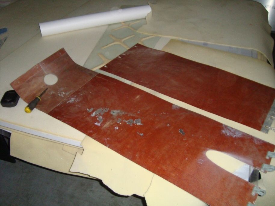

Я так понимаю Велкро вручную тоже шить напряжно будет - обшивку снимать. А что такое КАСТ? Стеклотекстолит? Какой толщины?
А нет ли фото? Лучше один раз увидеть.. 🙂

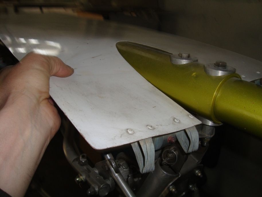

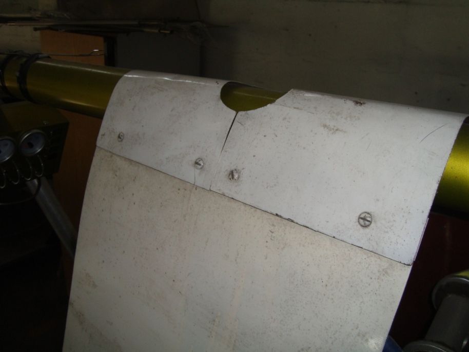

Двухсторонний скотч!  😱 И где заканчивается липучка Велкро, пистончиками/люверсами проклепать. Машинка для этого дела, типа для вытяжных заклёпок. В жисть не оторвётся.  😱 🙂 Сейчас, докурю кофе  😱 🙂  разберу свой обтекатель. Он у меня двухсторонний, но принцип понять можно.
КАСТ - стеклотекстолит, конструкционный.
Повторяю, центральный обтекатель для крыла с двухсторонней обшивкой.  🙂 Первая фотография, общий вид сверху. Вторая фотография - общий вид снизу. Третья фотография - общий вид места состыковки верх/них. Подклёпана полоска дюраля 0,5 мм. На неё подклёпаны анкера М4. Это для того, что бы на собранный аппарат надеть эту фигню, "сквозь" килевую балку. Велкро я не применял, потому что сидит обтекатель на килевой балке. По задней кромке резиночками верх соединяется с низом.

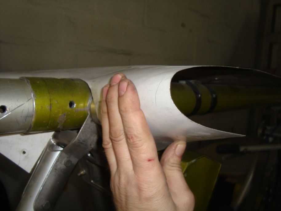

А для односторонней обшивки, надо соорудить типа.... смотрите сами  🙂 И важный момент. КАСТ-В (0,5мм) злючая штука 😱 Если он будет касаться торцом дюралевую трубу, протрёт за сезон трубу. Поэтому в месте контакта, на дюраль наклейте полосочку наждачной бумаги 80...120 ед. Нехай він пригнітитися (подавится), цей КАСТ  😡 ;D
На крайнем фото, видно, что с КАСТа снят один слой в месте огибания передней кромки. Этот материал трёхслойный.

Спасибо, по центроплану все понял.
