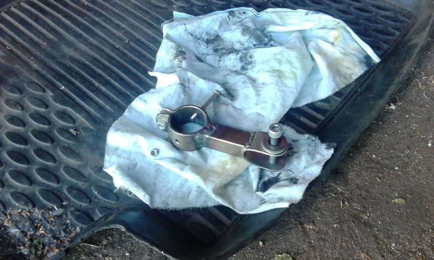

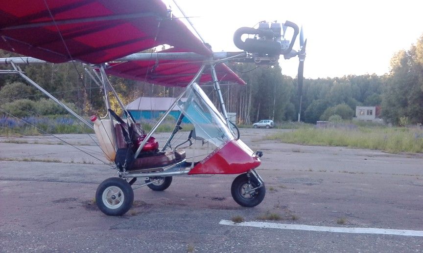

Ну не в любой но вроде разобрался. Спасибо. Починил кронштейн и успел взвиться еще. Отрабатывал виражи и посадку с разворотом на 180 гр без мотора... Видео там же выложил: Файл "Пилигрим взлет, виражи, посадка без мотора с разворотом".

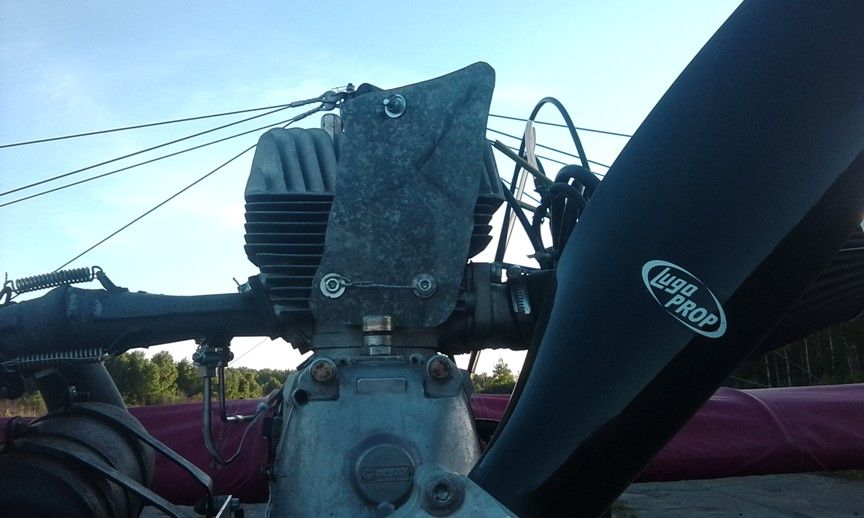

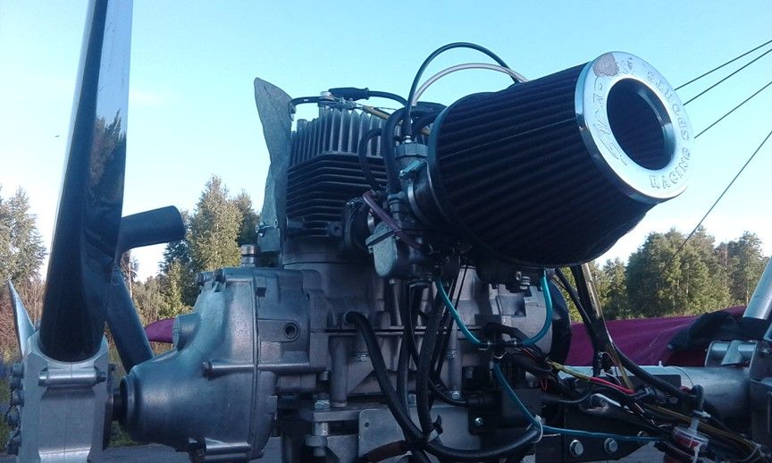

Привет всем.Что то ветка подзатихла.Вопрос к Алтукову .Алексей как себя чуствовал двигатель без принудительного охлаждения.достаточно ли набегаемого потока для охлаждения.С ув. Алексей
привет, отлично, только надо делать дефлектор, если без него задний цилиндр перегревается. Там фоток я выкладывал много, как он должен выглядеть. Проблема что от вибрации он долго не живет, надо думать как сделать его прочно.
По охлаждению, может кому пригодится...Долго эксперементировал - летаю сейчас с таким дефлектором. Разница по цилиндрам 5-10 град. зависит от направления ветра. Если бы винт вращался в другую сторону было- бы еще проще - направление ребер головок не комильфо.

То мса774.Давайте сближаться в интересах ,хотелось бы знать Ваше имя ,ну и может уже на Ты.Потому что будут вопросы, икакто неудобно обращаться не по имени.Повращению винта.У меня поликлиновой редуктор,соответственно вращение будет в другую сторону и поток будет протекать вдоль рёбер головки.Двиг как я понял РМЗ 500.У меня такойже.Вот идумал как организовать охлаждение.Какая температура на задней головке при макс. оборотах?С ув. Алексей
Зовут меня Сергей. В данной конфигурации (как на фото) температура с двумя лосями по 92 и 96 кг при окружающей в 20 С больше 180 не поднималась. Обороты 6200, минуты три пять держу - набираю высоту над деревьями.
Дефлектор был больше размером. передний цилиндр больше на 30град грелся, снял совсем дефлектор - задний на 30 больше греться стал. Потом поставил дефлектор подрезал подогнул - полетал еще подразал. Ну вот и результат. по сути это просто отражатель защищающий передний цилиндр от излишнего обдува а задний от набегающего горячего воздуха с переднего. С ребрами головки как у РМЗ-500 кожух и штатное охлаждение при тянущем варианте еще тот гемор выход воздуха - навстречу винту а там кто кого перерсилит...
Делайте пластинку больше и по типу моей как облетается так и видно будет по температуре где подрезать где подогнуть.
Загиб моей нужен чтоб создать завихрения...

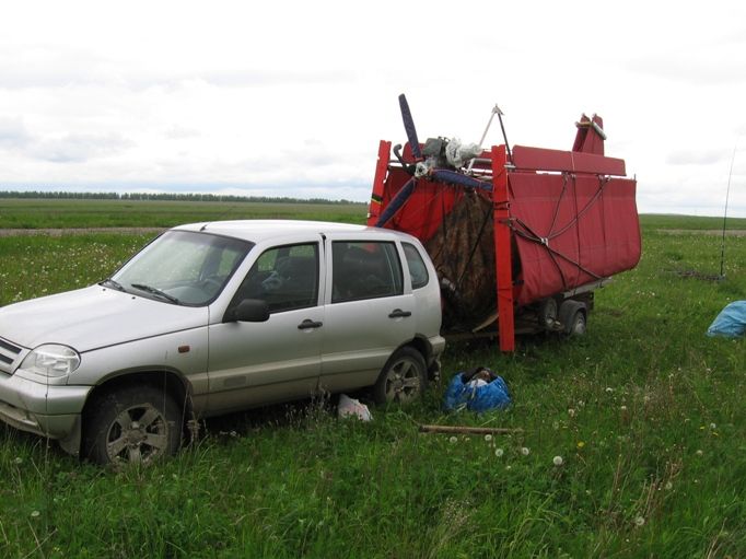

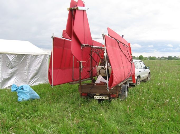

Ребята спасибо за ответы.Строю первый самолет и чаша весов все больше склоняется к оригинальной схеме крыла.До этого был крепко убежден что нужно строить крыло двухконтурное с подкосами.А сейчас задумался .Ведь мне на этои технике осваиватьпилотирование.Пожалуйста дайте неопровержимые аргументы в пользу оригинала.И вопрос по транспортировке.Думаю перевозить консоли на багажнике микроавтобуса.Дак вот вчем вопрос,Достаточно ли быстро вынимаются латы и насколько трудоёмко собираются.Ведь без лат крыло плоское можно положить друг на друга или не нада их разбирать.Я это к чему .Чтобы не делать сложный прицеп с ложементами для крыльев.Т.к. хвостовая балка открепляется от фюзеляжной,длина аппарата всего 3 метра ,запрыгнет в стандартный прицеп, а остальное на багажник авто.Вот как то так это видится .С ув.Алексей
По поводу крыла обсуждалось чуть выше смотри с поста 2852. Если первый самолет однозначно считаю что оригинал лучше. Летит медленно - но уверенно. при весе 170кг тащит на себе двух лосей по 93 кг. Чтобы что-то менять надо понимать что ты делаешь и для чего. Подозреваю что и скопировать один в один не удастся. А потом начинаются нюансы...
По поводу транспортировки, не разбирая крыльев Алексей решил задачу так, мне в принципе понравилось сборка погрузка -два часа не торопясь. А торопиться нам не стоит...

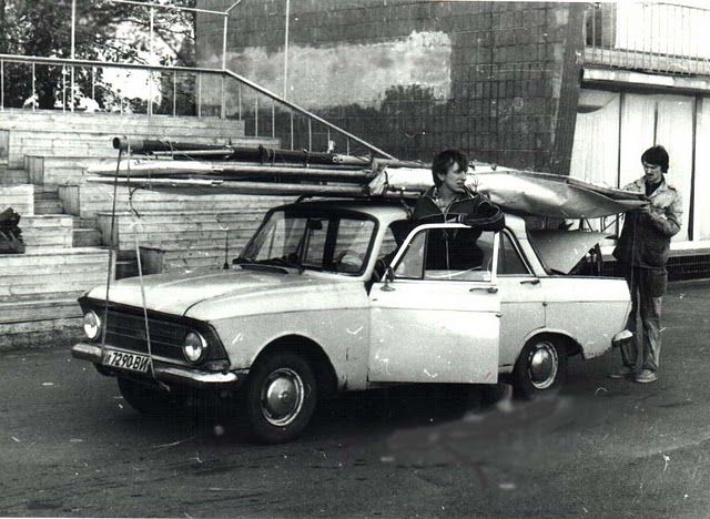

Лавсаново-дакроново-и т.д. обшивки, сохраняются гораздо лучше, если вообще не вытаскивать латы. Если есть возможность снять натяжку, допустим освободить кончики лат, снять резинки, распустить шнурок, зиппер  😱 липучку... это ещё лучше. У меня слегка вывинчиваются два болта на коренной нервюре и всё, крыло ... расслаблено. Минута дела. До этого использовал набор резинок с крючками... три минуты.  :🙂 Хотя, крыло того, не совсем того.  :-? 😱 Поэтому болты будем считать .... проехали. Но работает шикарно  🙂
Т.е. чем меньше шмаркать эти ... пластмассовые крылья 🙂 , тем дольше они будут служить. Но вот вопрос - "дольше", для каждого свой. Кому то год, два полёта, а кому то... в кабине и жил, и вырос, женился и детей вырастил  ;D

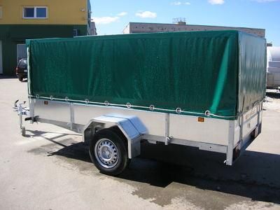

Прицеп сложный с ложементами для крыльев  😱 😱 😱
Мы же нормальные люди. Уж если прицеп, то для всего самолёта. В нём же выдвижной мангал. Мини АЗС. Снизу. Два спальных места под самолётом, стоящем на прицепе. Для товарищей по партии.  😱 🙂 Байдарка на случай наводнения. И т.д.
А для крыльев и сложный прицеп  😱 Это ж какое терпение надо иметь, что бы всё в разнобой возить где попало. 😱 Времени на всё вытащить, перетащить, собрать, съездить домой за забытым...  ;D
Советую начать как в голову пришло.  🙂 Потом мозги включаться в процесс понимания и отличия времени на подготовку К, и самого времени на полёты. Вот тогда и придёт осознание, что
"...чем меньше травмируете самолёт при подготовке к полёту, тем ... дольше сами живёте..." (Суханов А.Н. ПСС. т.3. стр.92).  🙂  ;D
А вот так вот, врагу не посоветую, хотя тогда считал что это счастье. ;D
(на фото, я справа. Собак на аэродроме высматривает Петренко Проп... ;D)

нормально, первый полет был на фестивале, до которого вез таким образом 150 км с боковиком метров 10. Думал переверну, но все доехало.

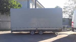

Вот только ветром перевернёт прицеп как пить дать, парусность большая. Или вообще сдует с дороги :-?
Кто не рискует, тот не ходит в баню  😱 ;D
... и не только парусность, но и её плечо  😱 парусности  😱 ;D
Лодочные лафеты, которые наиболее подходят для такого дела, более устойчивы. Плюс, если набор трубок, плюс перешивка из ситцевых семейных трусов на пятнадцать квадратов, плюс колёса от скутера, и мотор от газонокосилки, смог подняться в небо  😱 парусность прицепа, это дело второе, менее важное чем возвращение на землю всего того, что на прицепе парусит.  🙂
Последний, вообще монстр по парусности. Особенно пустой.

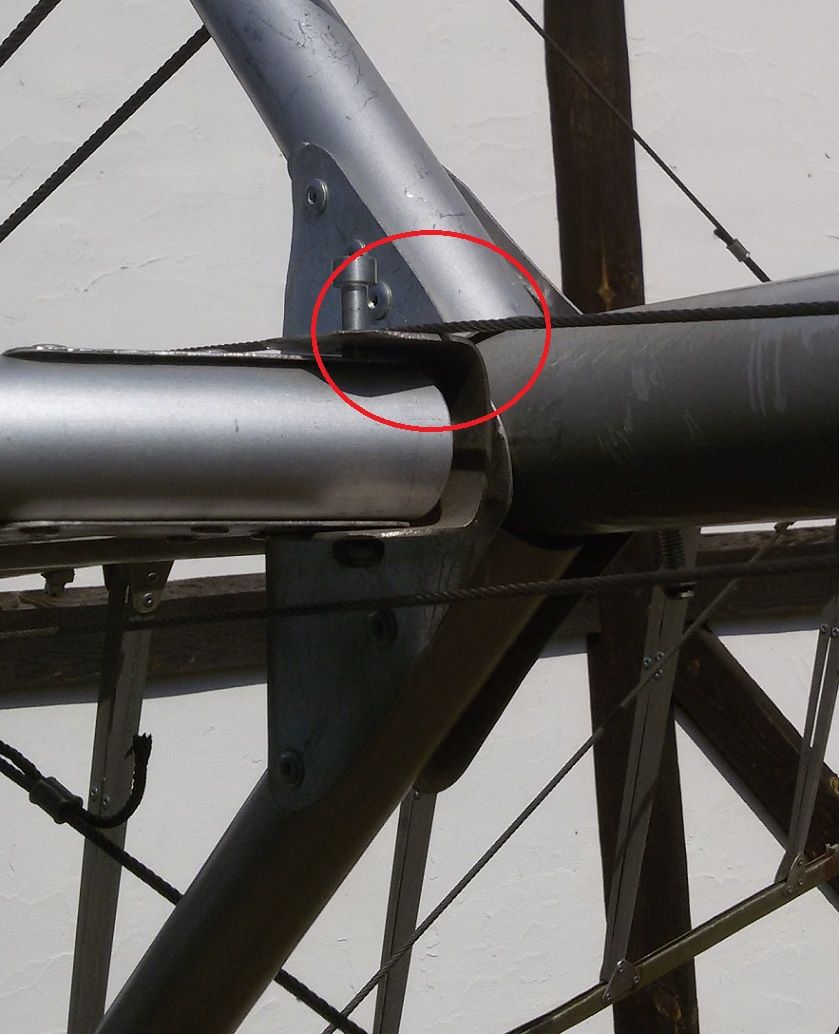

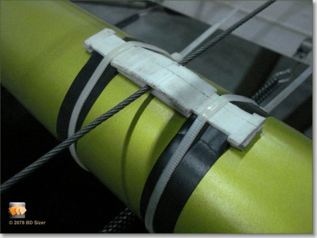

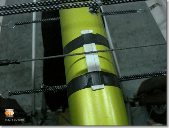

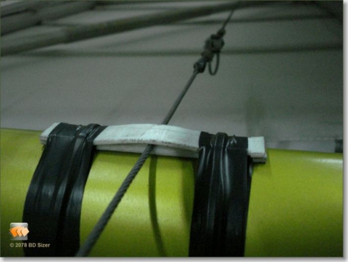

Всем привет!В этом месте у всех касается трос?Если да то кто как борется?
    101 КБ · Просмотры: 227
🙂 Идеально было БЫ  :🙂 до заделки этого троса, надет на него кусочек 10 см. банданы (наружной оплётки) тормозного троса любого скутера. Бандану закрепить хомутом под ближайший болт.
Совсем просто - бандаж из тефлона, полиамида. Вот рабочий пример, но в поперечном направлении.
    43 КБ · Просмотры: 187
    39,2 КБ · Просмотры: 220
    37,7 КБ · Просмотры: 219
