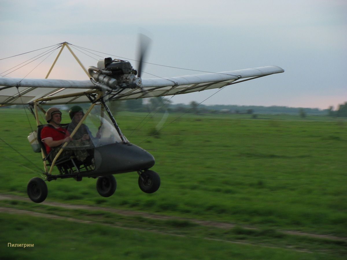

Самолёт "Пилигрим-07" клуба "Авиатор", г.Тверь
на плг с одним контуром(крыло) при нагрузке20-22 кг.кв.м  ,вдвоем,на рмз-640  крейсер 65- 70 кмч,набор ок. 1-1.5 мс
при нагрузке в 25-27 кг.кв.м-полет какна майском жуке

Может кто объяснит мне? Когда первый раз взлетел - было сильное давление на РУС
Надо проверить всю геометрию. Самое первое дело. Тут вроде уже рассматривали этот пример  :-? Типа пилот перевешивал что то. Что, не понятно. 🙂
Ту пилигрим.НА байкале просидели в уазике.Ветрина фигачил ,волна по метру.Настоящий шторм.Ну а мы с товарищем время коротали сами знаете чем.Вот такая у нас бывает рыбалка.С ув. Алексей
по крену самолет уводит из-за смещения пилота относительно центра самолета. пилот смещает центр масс , соответственно приходится русом удерживать этот момент. На двухместной авиатике такая же проблема, только нагрузка на рус еще больше.
Если посмотреть на разные пилигримы, у оригинала жалоб на увод самолета нет, но если посмотреть в наземном положении нижние крыльевые троса свисают, в полете крылья сильно выгибаются вверх, настройка тросов плюс убирается слабина. V  образность очень явно выражена, и отмечается что пилигрим лучше работает педалями по крену нежели русом. В этом случае удержать крен физически проще, на него даже внимание не обращаешь, достаточно немного придержать педалью. Но эфективность по крену русом ниже. В моем случае стоит система натяжки тросов, слабины нет, и V образность не меняется под нагрузкой, как она заложена 2-3 градуса, так и есть. А надо бы наверно больше. Но и по крену он рулится замечательно, во всяком случае проблем никогда не было с эфективностью. Поэтому в данном варианте я лечил установкой груза на другой конец консоли,  проблемы весового характера надо лечить весом. Ранее когда подымал эту проблему советовали лечить круткой, да, на какой то диапазон скоростей это помогает, но в целом весовая балансировка работает лучше. Вес самолета примерно 150, пилот примерно 90, это больше чем пол самолета, естественно кто бы что не говорил, это вызывает смещение центра масс всей системы. Как вывод если ставить цель по снижению влияния масс пилота пассажира певое что бя я сделал это увеличил V.
Второй момент по скорости и углу планирования, этот самолет был настроен с максимально допустимой передней центровкой, добавление пары тройки килограмм на нос уже вызывает повышение скорости взлета/посадки, сильней сыпется, если в ходе доводок и переделок было утяжеление то надо обязательно проверить центровку. Когда поначалу центровка была процентов 45  😱    отрыв происходил на 45 км/ч, конечно были проблемы по нагрузке на рус, приходилось давить вперед, но факт что железо летит на этой скорости он есть. Когда переместил мотор вперед центровка стала примерно 25 процентов, и был такой момент на моторе стоит дефлектор, я его убрал и поставил родное охлаждение, вес этого охлаждения повлиял сильно, самолет взлетать не хотел , скорости выросли, на посадке стал строже. Все убрал и тогда  полетел самолет адекватно. Желательно центровку держать в районе 27 процентов.   И по поводу угла планирования без мотора, видео ранее выкладывал где сажал подобным образом, угол планирования не обязательно делать большим. По прибору (а он завышает немного) крейсер 80, отрыв 60, на высоте не надо держать 80, он сыпется сильно, достаточно 70, тогда угол планирования меньше, а после четвертого разворота для динамики нужно разогнать.
Как вывод если ставить цель по снижению влияния масс пилота пассажира первое что бы я сделал это увеличил V.
Ещё как вариант, попробовать уменьшить высоту кабины. Пилота больше положить. :-? Проверить изменение нагрузок на растяжки. Или оставить кабину такой же, но поднять сидушки выше.  На этих аппаратах, килевая балка всегда выше необходимого. Это и из за конструкции шасси и ... традиция. А усилия в тросах крыльевых растяжек, можно пересчитать. 🙂 Боятся потери ходовых свойств при разбеге/пробеге, не надо.
Такие действия и мидель аппарата уменьшат, и уменьшат проблему перекоса пилотом, да и вполне возможно вес аппарата снизиться.
У моего аппарата V=0. Каких то выраженных изменений управляемости по крену при наличии-отсутствии пассажира нет. К тому же со слов Сутормина Евгения- создателя Наськи, увеличенное V сильно снижает эффективность управления по крену. В общем увлекаться этим особо не стоит.
😱 Первое, что лично я бы сделал, это уменьшил угол поперечного... Это не я писАл о увеличении  😱 🙂
Я ещё вот что подумал (и сам себе удивился  😱 ) тросовые растяжки. А не может ли меняться угол установки крыла в полёте от перекрёстных связей. Т.е. один пилот, вся конструкция "перестраивается" в полётной конфигурации на пол градуса и одно крыло имеет больше угол атаки, а другое меньше?  😱 При подкосах, на Т-8 и его клонах, таких эффектов не наблюдалось, Яковлев Юрий конечно бы больше просветил. Но я ни разу не слышал о таком эффекте.
Хотя и узлы почти все шарнирные, подкос с крылом и кабиной, создаёт почти жёсткий каркас. А трос всё же имеет небольшую дельту. Плюс в стояночном положении, иногда нижние троса провисают малость. В полёте никто же не мерил геометрию с вытянутыми под нагрузкой тросами.
А вообще то  😱 если кому нравится, устраивает, так на здоровье.  В моей жизни, подкос и почти нулевой угол поперечного Вэ, добавили комфорта, особенно при выполнении манёвров по крену. В частности, вывод из крена стал ... обыденным. 🙂  И в самом крене, реверс элеронов, не понадобился. С тросами, всегда надо было ручку держать в реверс от крена. А выводить, добавляя и ручку и педали.
В конструкции моего самолета, автором, предусмотрена хитрая натяжка  тросов, и они не провисают. В вираже если не поддувает в крыло ветер то реверс элеронов по крену делать не требовалось. В нормальных условиях вывести из крена самолет элеронами вполне реально. Но бывают порывчики или сильный боковой ветер и вывод из крена вяленький- тогда педалькой помогаю. 🙂Склоняюсь к мнению что Пилигрим хорош такой, каков в оригинале. Весь его улучшайзинг требует уже определенного опыта в пилотировании, строительстве и дополнительных расходов. Сравнительно дешевая и ремонтопригодная конструкция вполне себе летает...
