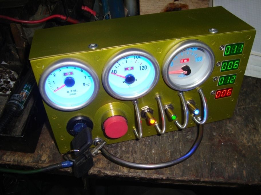

А сам прибор к этим датчиками есть?
А как же  🙂 Самый простой, у нас 9 баксов
https://ani-pcb.prom.ua/p25648529-termometr-elektronnyj-028.html
Он же есть где то на Али. Стабильно работает, читается отлично. Да, бескорпусной, ну так цена соответствующая и руки есть, можно всегда соорудить что-нибудь типа...
На фото, датчики отключены. В момент подключения, показывает только число знаков в соответствии с реальной температурой. 50 град - горят два знака. 200 град - три.

В процессе:

Ссылки на Али нет.  🙁 Но я их точно видел, перерывая  али хлам. Можешь отправить фотографию индикатора по моей ссылке,  в несколько магазинов с Али. Хотя бы тем, кто предлагает термопары. Пусть ищут. У меня на почте, каждый день куча предложений от них. И предложений написать, что мне ещё нужно  🙂 Найдёшь эти индикаторы, поделишься. Может у китайцев, на прямую, дешевле чем 9 баксов будет  🙂 Украинская фирма, где я покупал эти индикаторы, посредник. Но! У них есть товар, дешевле чем на Али Экспресс 😱

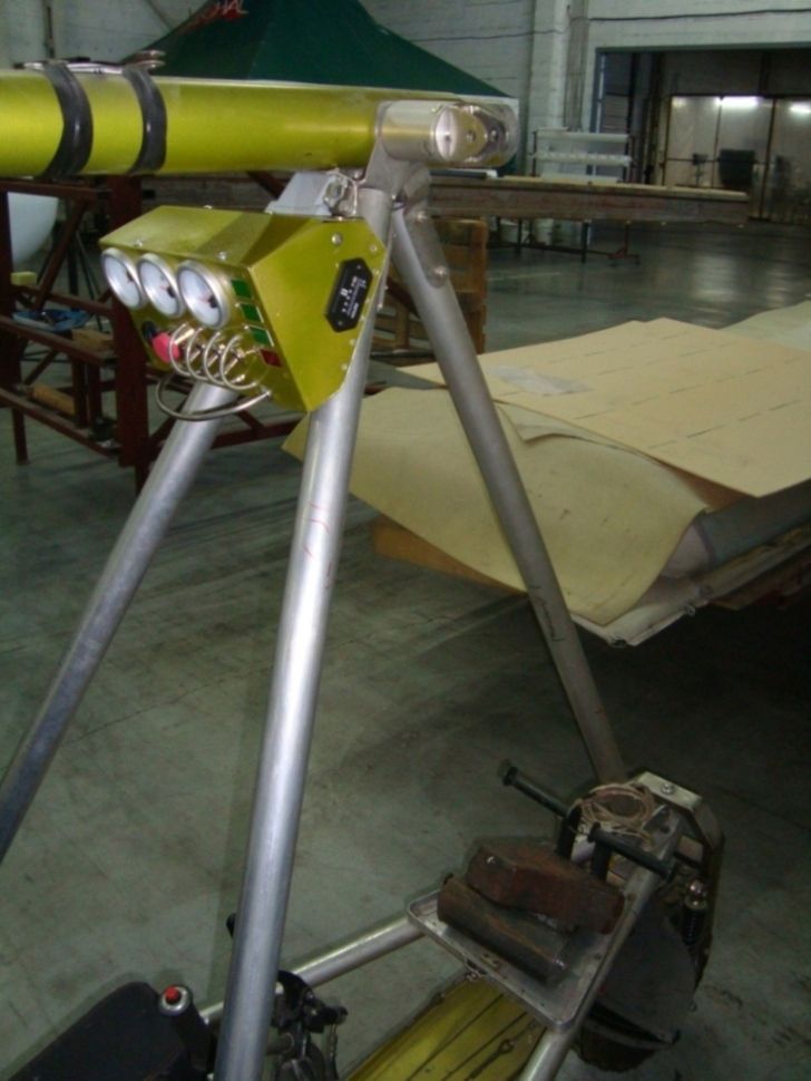

Ту Аерик Приветствую.Вы как я понимаю -сибиряк.Может уже по имени будем общатся и на Ты. У меня аппарат примерно в такой стадии.Вижу  что ХО обшито СТЭФ .Раньше хотел крыло обшить Стэф ,но отговорили .А по хвостовому мысли остались.У меня ХО ещё не обшито.Не охото с обтяжкой  да эмалитом многослойным возится.Мож подскажешь сколько в кг вышло из стэф на ХО .И какие плюсы ,ну и минусы  от обшивки этим материалом С ув.Алексей
Еще раз посмотрел СТЭФ обшиты не ХО а рули , а стабили и киль чем?Спасибо
Хорошо, как скажешь...
Да, рули и элероны стэф. А киль и стабилизатор обшиты Д-16Т 0.5 мм. Почему-то принял такое решение...
Плюсы - не надо чехлить каждый раз и мокнуть не будет...
Минусы: Ну не знаю, разве что тяжелее немного будет, но на центровке это не отразится, предварительный расчет был...
  Крыло матерчатое чулком, дакрон из Англии через знакомых яхтсменов. Если с крылом выскочу за весовые рамки - то сдеру с элеронов стеклопластик и обошью тоже тканью (всё равно крыло чехлить придется полностью). ХО трогать в этом плане не планирую...
  Если в 200-220 кг сухого веса влезу - то и нормально.
   Самолёт у меня модульный задуман для удобства хранения на даче в гараже, крылья складывающиеся из условий выруливания по аллеям к месту старта и обратно. Когда по отдельным модулям расстыкую и взвешу - тогда и сообщу вес. Сейчас он меняется, поэтому врать не буду.
  Аэроплан разбирается на 3 части - крылья, хвост (с фюзеляжем) и кабина легко отстыковываются при необходимости, применены легко разборные соединения.

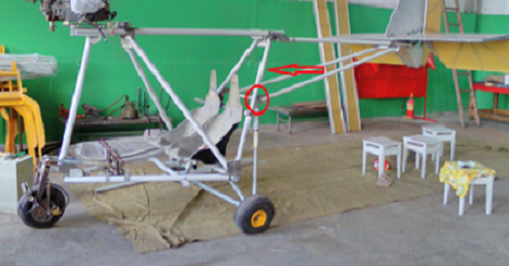

Да, считали, она проходит по всем случаям нагружения. Она бужированная. Я тоже вначале сомневался за это место, но мой конструктор меня убедил с выкладками. Хотя Вы правы, не исключаю вариант переделки - крепления нижних подкосов от ХО к нижней трубе треугольника кабины. Это не трудно. Испытания покажут.
Владимир,узел не лучший...не жесткий....при разбеге,болтанке-возникнут автоколебания
этого  следует избегать
статику просчитать легко-динамику...сложно,порой-невозможно
